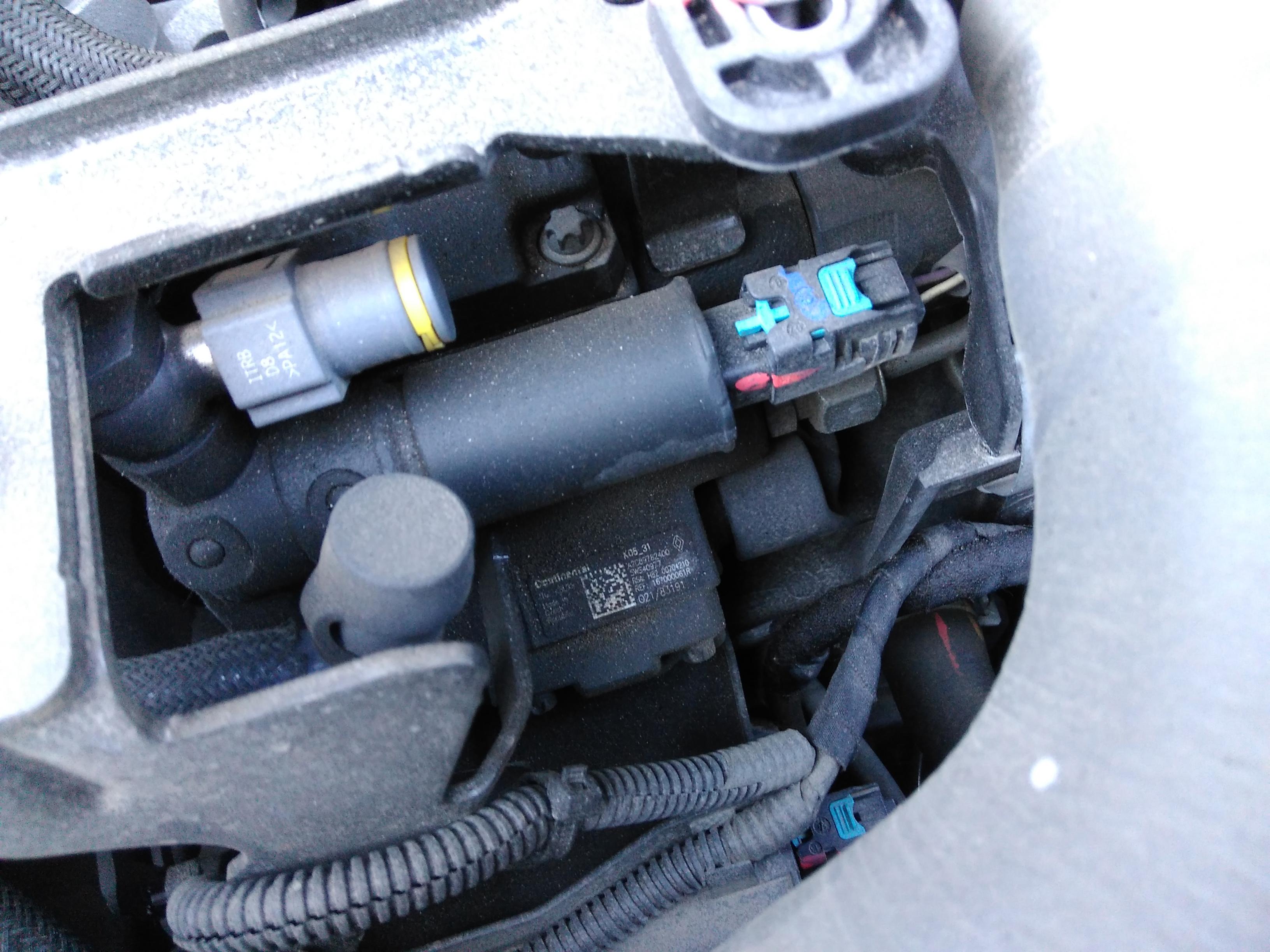

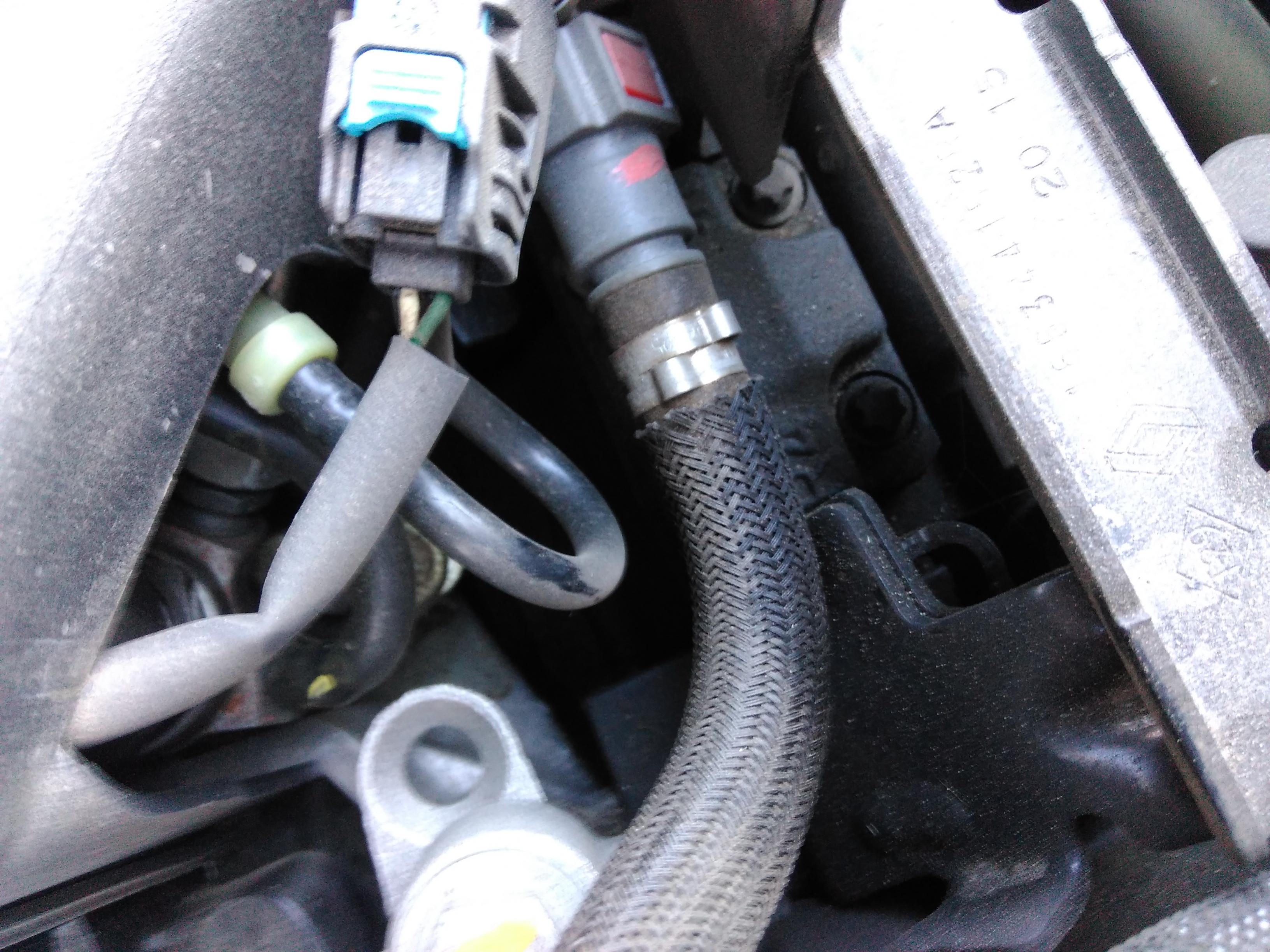

Начал фотографировать запотевание ТНВД, тронул трубку идущую от ТНВД на рампу, чуть поднадовил на замок защёлки и услышал как разъем защёлкнулся. Как говорится, привет дилерам. Все надо проверять самим. Фото не могу залить. Если, кто поможет, скину на почту. Сделал 2 фотографии.
Добавил ваши фото
