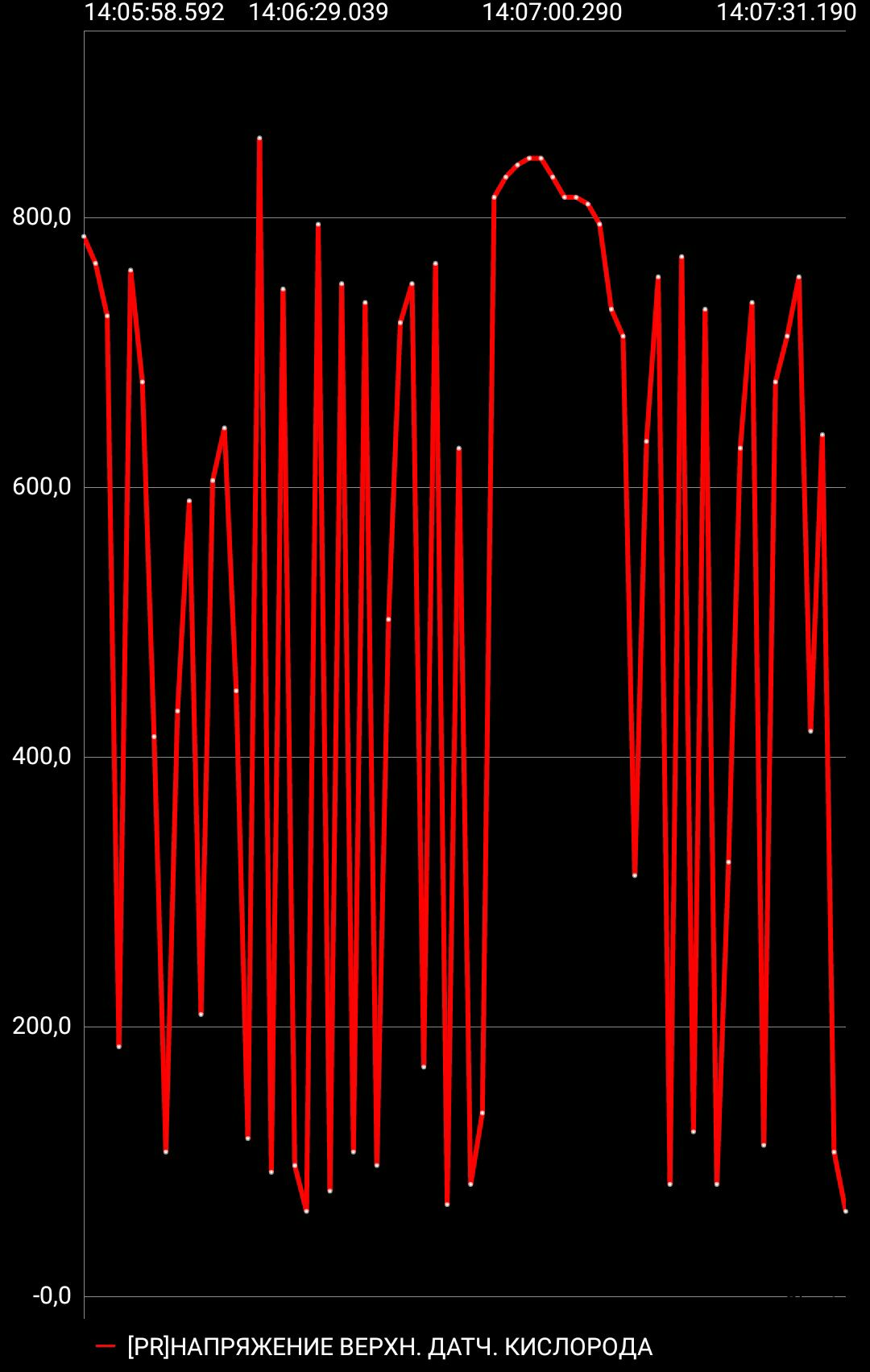

Сообщение от Abeev1 Посмотреть сообщение
ДК отработал в богатую - 0,9 В, ЭБУ дает команду обеднить смесь , краткосрочная в "-".
У Вас на графике напряжение на ДК выше 0,7В не поднимается.
Это вообще нормально для этого ДК или при богатой смеси все же должно до 0,9В подскакивать?
Может ли вообще объяснение попыток ЭБУ постоянно обогатить смесь (LTFT 11,7%-19,5%) лежать в том, что ДК "отравлен" и не выдает максимальной амплитуды напряжения?
Вот снял "график" у себя, как я понимаю, период опроса недостаточен для более точного графика, но амплитуда видна, выше 0,8В на оборотах 2000-3000 не выдает:
