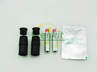

Сообщение от archibalddias Посмотреть сообщение
SOT101, всё нормально, так и должно быть,- вылезающая часть пальца не закрывается пыльником а только очищается щёткой по металлу при следующей замене колодок, да и пыльников у вас нет - это втулки, главное колпачки не потеряй - они отдельно не продаются
Спасибо, успокоил)) Но на счёт "щёткой по металлу" не соглашусь, может переубедишь. Пальцы ведь с покрытием, анодированным вроде как. Поэтому я, точнее жена, тщательно их протёрла. А потом сбрызнул медной смазкой LM и вставил на место.
А вчера в оригинальном каталоге "Автодок" (фото в предыдущем моём посте) нашёл комплект производителя FRENKIT*(кат.№ 812001) всего за 168 рубчиков. Оригинал, 7701206601, 2877 руб. соответственно. Как видно по фото в комплекте есть всё.
При смене резины сползаю туда ещё разок, гляну что да как. Погуглю ещё про смазки для направляющих, глядишь помажу чем. А то неравномерный износ не есть гуд.
