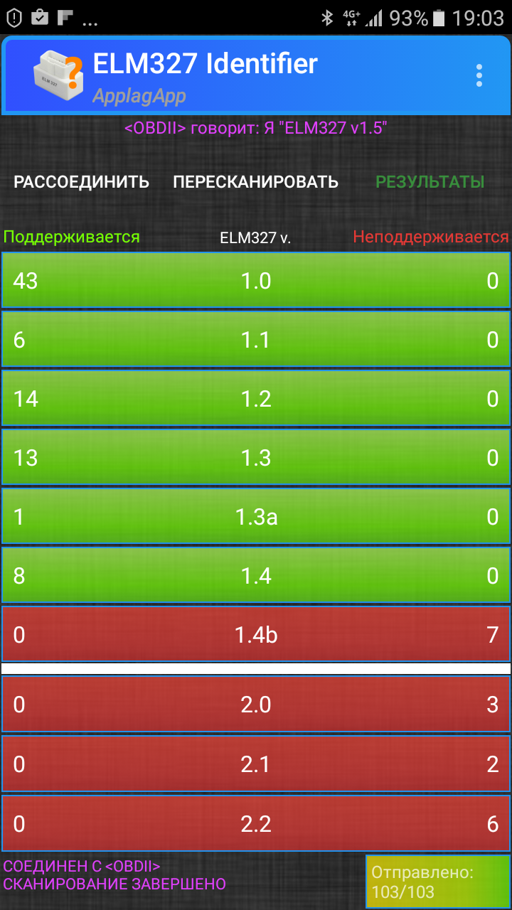

Мужики, приобрел блютуз адаптер.
Протестировал с помощью ELM327 Identifier. Скрин, лог прилагаю. Вроде всё норм.
Установил демо-версию Хобдрайв. Как сказано в верхнем посте, в настройках выбрал тип "Renault Duster DCM34_K9K830 Diesel CAN".
Запустил Хобдрайв - на экране какая-то чепуха!.. Обороты вроде верные, напряжение тоже. Но температура ОЖ - минус двести с чем-то градусов.
Что-то еще обязательно нужно настроить в Хобдрайв? Уж не до тонкостей по разным сенсорам, хотелось хотя бы адекватную температуру увидеть....
