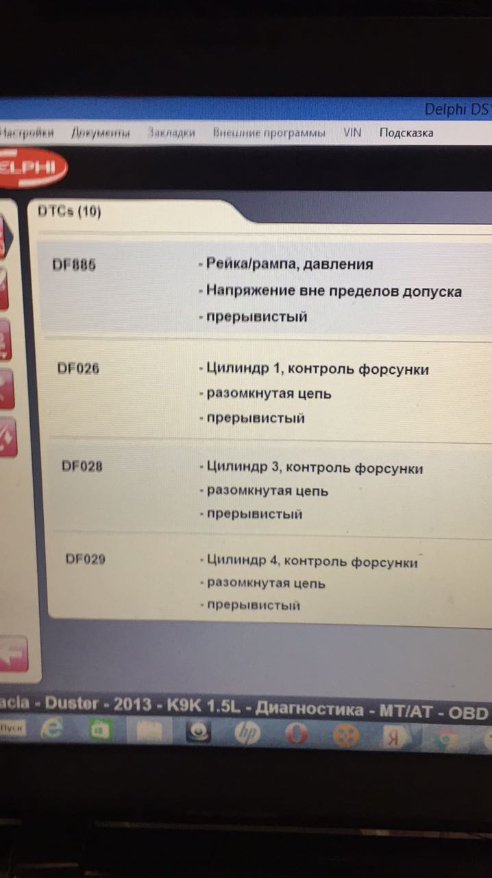

Сообщение от klim77 Посмотреть сообщение
Какие новости? Нашли проблему?

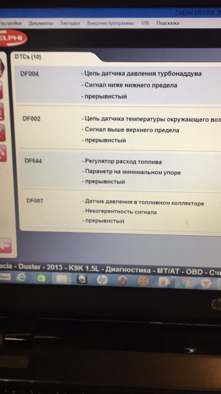

Три форсунки промыли, перебрали, поставили, их опять заклинило. Поставили новые клапана. Пока полет нормальный. Как сказали сервисмены у дастеры, да и вообще у делфи это частая проблема. Может конечно у нас в Казани такое, хотя хз . Ошибки после того как поставили промытые форсунки.
