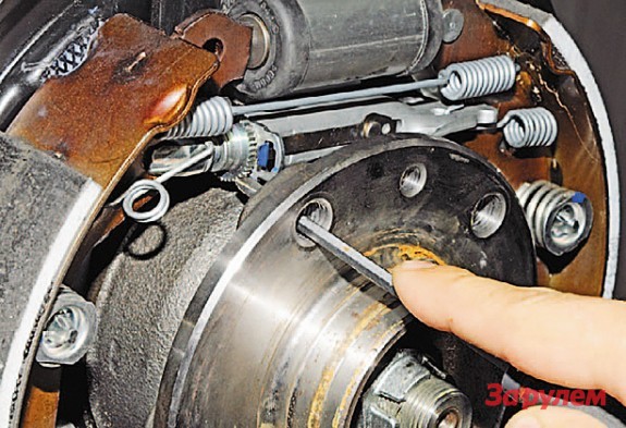

Слишком длинные болты могут запросто погнуть либо сломать механизмы автоподвода колодок. Стоят эти штуковины около 3000 рублей за пару.
А почему именно при торможении может задевать? Да потому что когда тормозные поршни давят на колодки, то вся эта конструкция начинает двигаться, причем не слабо, там даже задний защитный щиток изгибать начинает. Сам не так давно перебирал задние тормоза и всю конструкцию полностью изучил.
