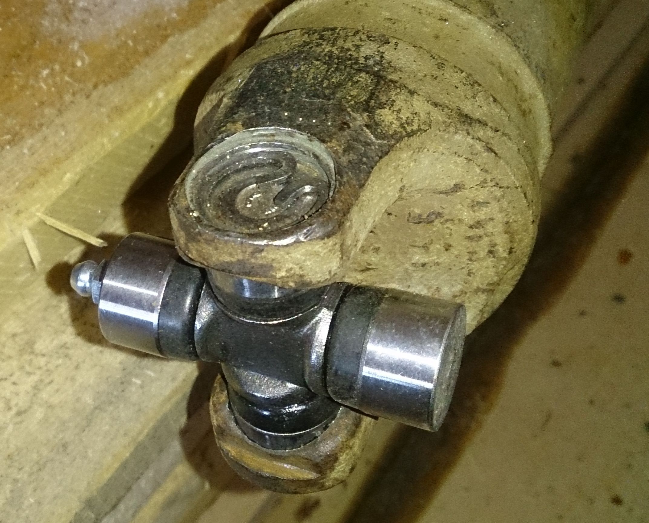

Ну что, победил я кардан.Не сказать что было очень просто, но все же. Без чего не советовал бы браться за это дело это развертки и пресс.

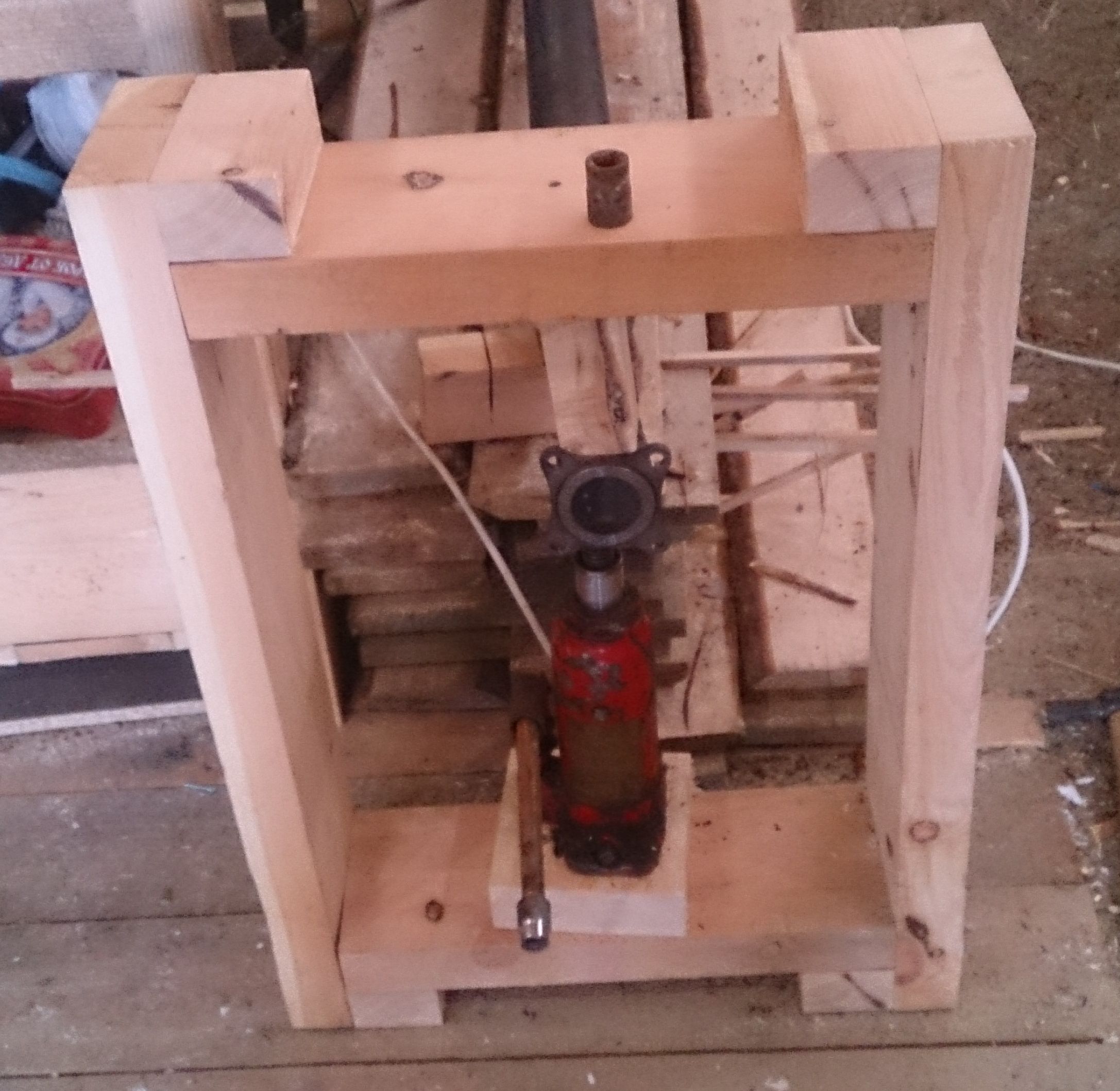

пресс пришлось делать фактически из подручных материалов.

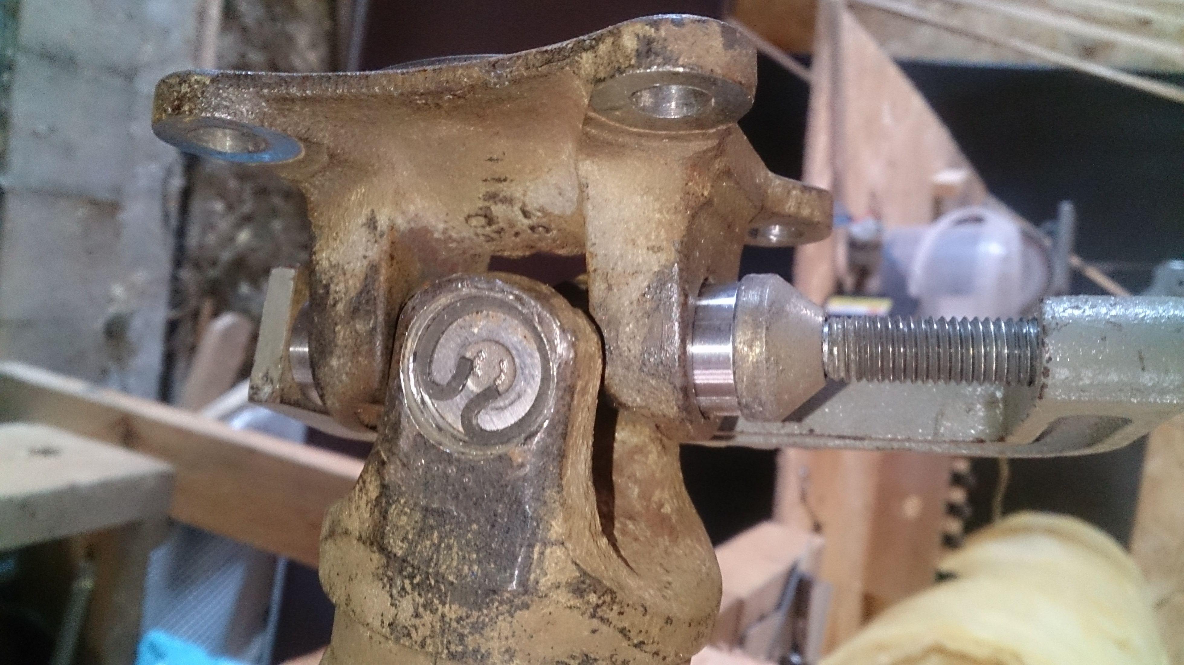

с положением канавок конечно в размер не попал, пришлось подкладывать пару шайб из кровельного железа.
таким макаром запрессовать не удалось, слишком большой дал натяг.
а вот так вот получилось
