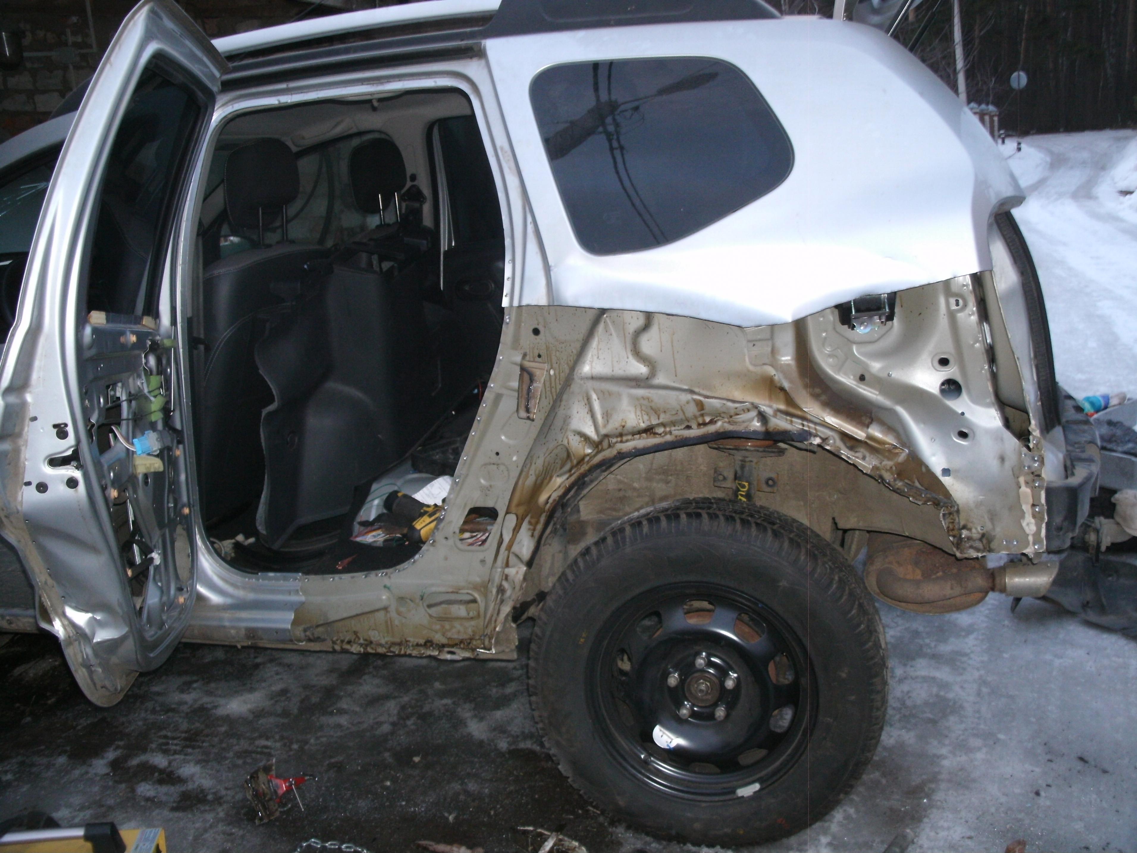

через пару месяцев оклей плёнкой и пролей внутренности антикором типа "растстоп" он на основе воска и пахнет вишнёвыми косточками
мне в похожей ситуации пришлось крыло менять,- заколебался, технологически когда детали сваривают на заводе то их видимо с наружи во внутрь собирают по этому меняя только внешнюю деталь на этом авто просто невозможно проварить стык крыла и порога так как на заводе... ну мне правда пришлось менять не только крыло (внешнюю деталь) но и усилитель (следующая за крылом железка)... пришлось делать дополнительные технологические отверстия... не уверен что в сервисе стали бы так заморачиваться
