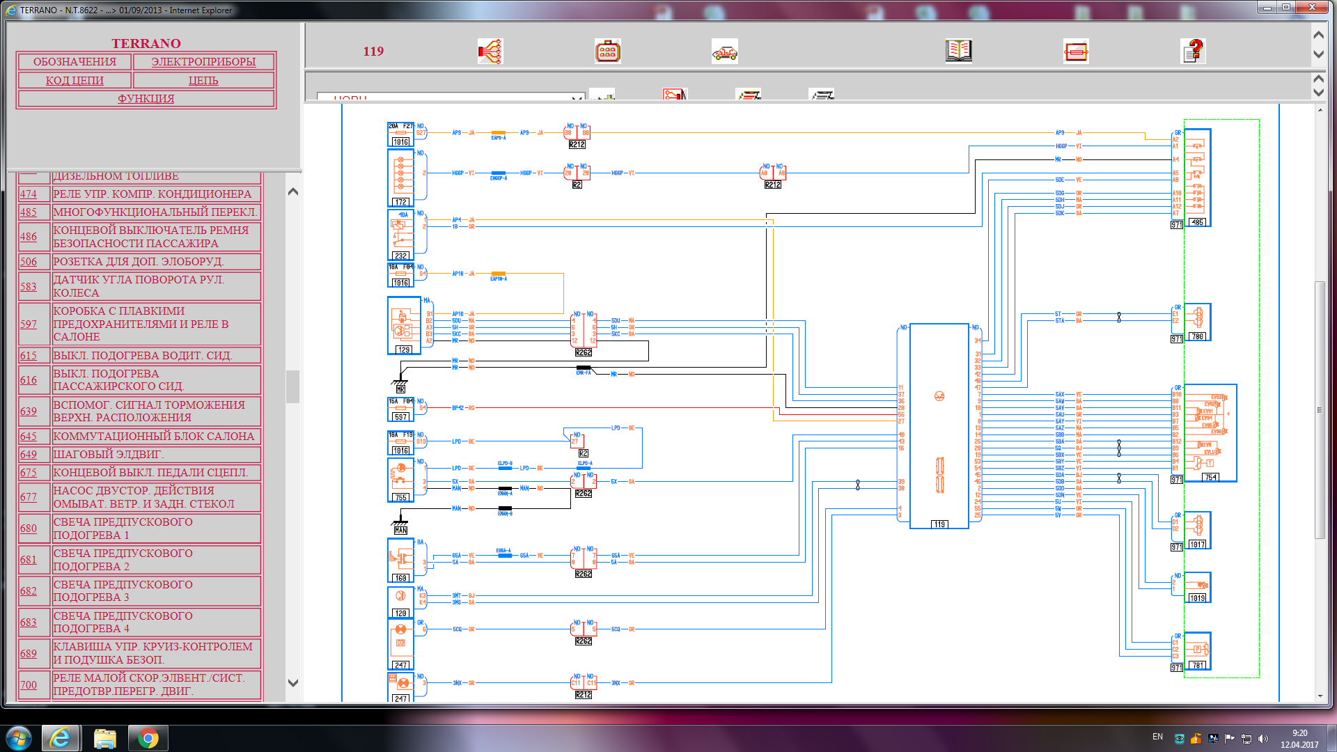

Лампой включения заднего хода управляет многофункциональный переключатель коробки передачь (на схеме 485) расположенный в верхней части акпп ( сквозь него проходит ось управления гидравлическим распределителем) основные трудности - провод из него шурует в коммутационный блок (971) и уже оттуда чешет в жгуте к эбу акпп но не заходит в сам эбу а рядышком ответвляется и идёт в блок реле в моторном отсеке и там разрывается здоровенным разъёмом R212 от него ныряет в салон и там JA (жёлтый) идёт на пред f27, а бежевый через разъём R2 расположенныйв верхнем левом углу под торпедой бежит прямо в фонарь.
Наиболее рациональным является проверка питающего напряжения и прозвонка нагрузки и прозвонка выключателя коробки из разъёма R212. Для этого открываем капот, вскрываем блок реле и разъединяем разъём, находим искомые провода по цвету и печатной маркировке ( если вы раньше не работали с французами или в военпроме то для вас это будет сюрприз) и производим проверки. проверить нагрузку и прозвонить переключатель можно без включения зажигания ( переключатель чисто механический а лампочка - она и есть лампочка), а подачу питающего напряжения можно проверить только при включённом зажигании.
К сожалению приведённые мной схемы а главное маркировки проводов могут отличаться от актуальных так как взяты от автомобиля ниссан террано, но как показывает опыт - практически не отличаются или отличаются не существенно.
Если не приходит питание на R212 то ищем обрыв между ним и блоком предохранителей, если не звонится выключатель в положении реверс то повреждение либо в проводке к нему либо виноват сам переключатель, либо сбита регулировка троса селектора - в этом случае сигнал задний ход будет кратковременно вспыхивать при переводе селектора из положения паркинг в положение драйв(иногда по лампочке трудно заметить но тестер успевает стрелкой дёрнуть или цифрами моргнуть). И наконец если не звонится нагрузка то повреждение можду R212 и лампочкой заднего хода... и вот только в этом случае возможно потребуется взрыв салона который олухи у дилера судя по вашему описанию устроили просто так на всякий случай - надеюсь не за ваши деньги
