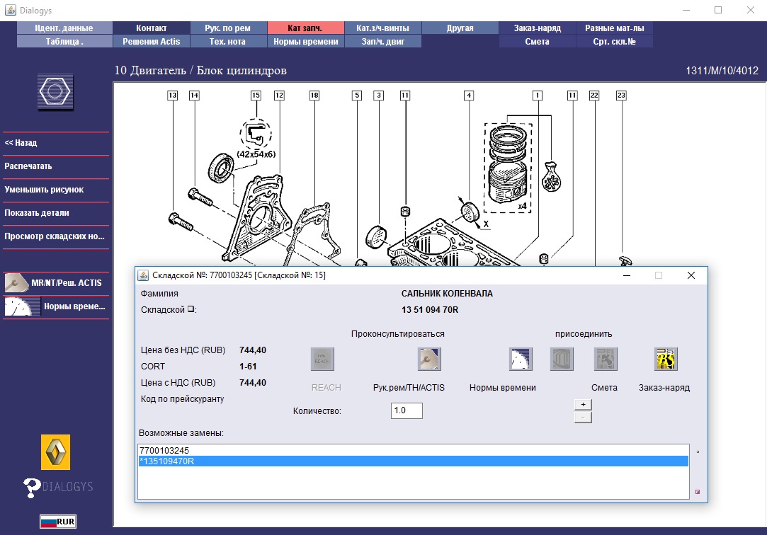

А вот передний сальник коленвала я бы поменял заодно с заменой ремня, чтобы туда больше не лазить долгое время. Сам сальник стоит копейки, но чтобы его потом поменять нужно будет снова ремень грм с роликами покупать.
Только VIN'у выдает 2 сальника их цена их различается.
Из хороших аналогов можно взять CORTECO 12018755B, материал фторкаучук.
