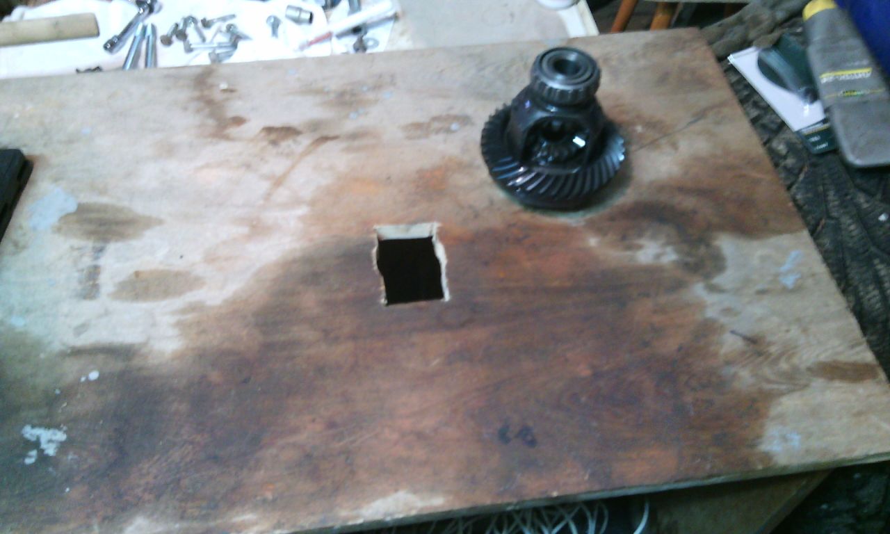

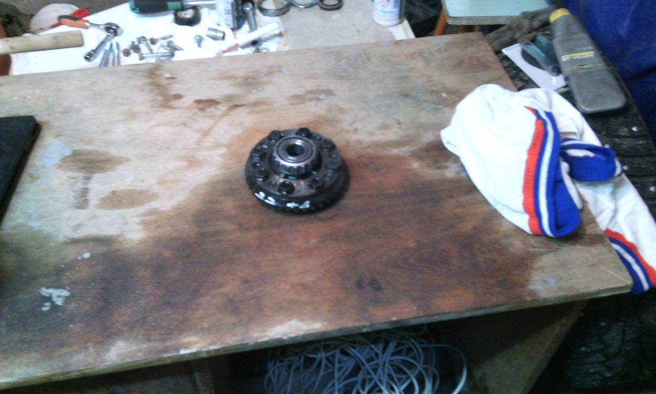

Всем привет! Получил посылочку от Сергея и поставил блокировку 7 апреля.
Ставил сам, в одни руки, ставил долго, с 9 до 17.30, неспешно и скрупулёзно. Нужна только яма и надежные опорные подставки с обеих сторон, чтобы вывесить машину со снятыми задними колесами. Я использовал обломки бетонных плит и доски – монолитно и надежно, просто тяжело немного.

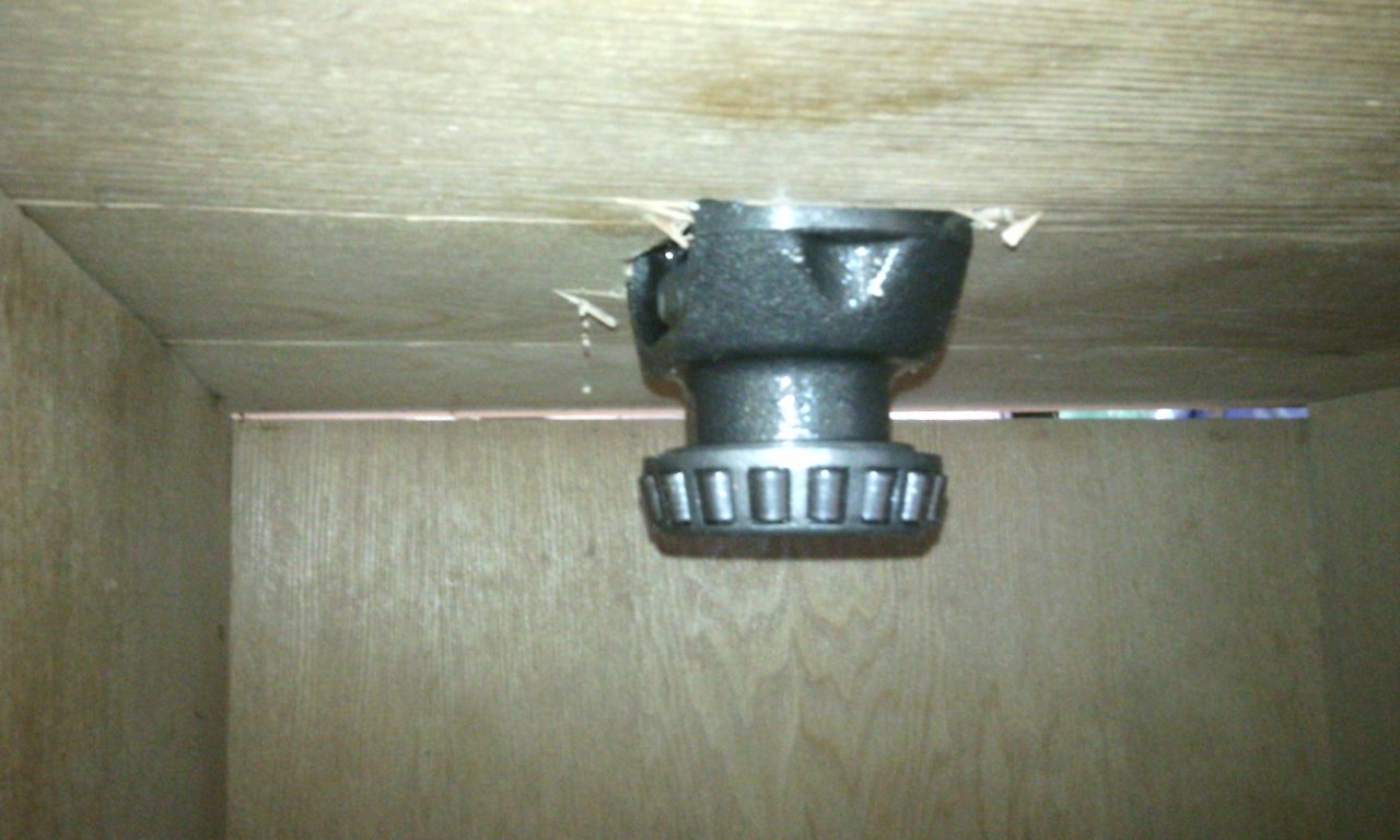

Помимо перечисленного в видеинструкции инструмента, хочу отметить, что нужны именно удлиненные головки на 21 для гаек рычагов и удлиненная головка вроде на 18 для гайки задней опоры редуктора. Также нужен мощный вороток, для сворачивания гаек на рычагах. Без длинного воротка вся затея самостоятельной установки может превратиться в мучение. Для закручивания гаек купил мощный динамометрический ключ. В качестве тисков (на них уже денег не было) использовал дырку, предварительно вырезанную лобзиком в столешнике деревянного старого стола в гараже, сделал прямоугольное отверстие, так чтобы туда можно было вставить корпус редуктора, при этом шестерня с болтами сверху – крути не хочу, все отлично получилось. Разборка и сборка сложностей не вызвала, в одни руки все сделать реально, единственную сложность вызвала обратная установка рычагов – блин, как то не хотели вставать на место. Один установишь, второй не дотягивается, но потом подобрал последовательность установки рычагов и все собралось удачно.
