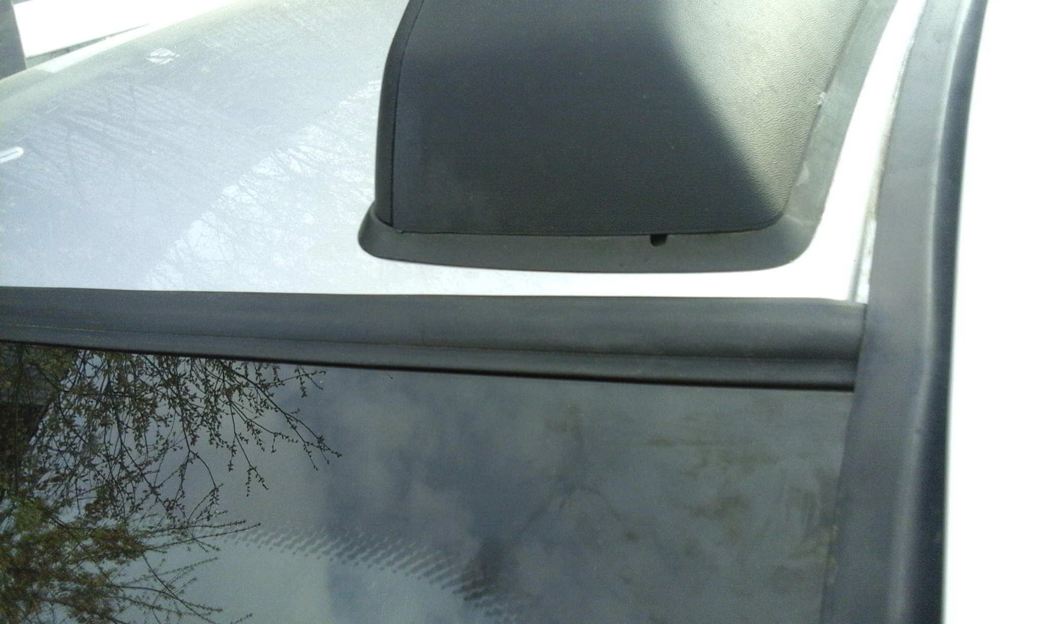

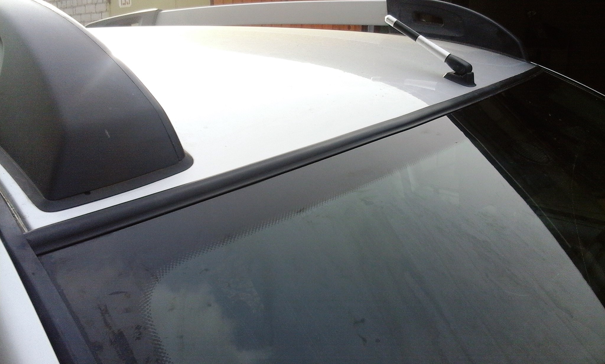

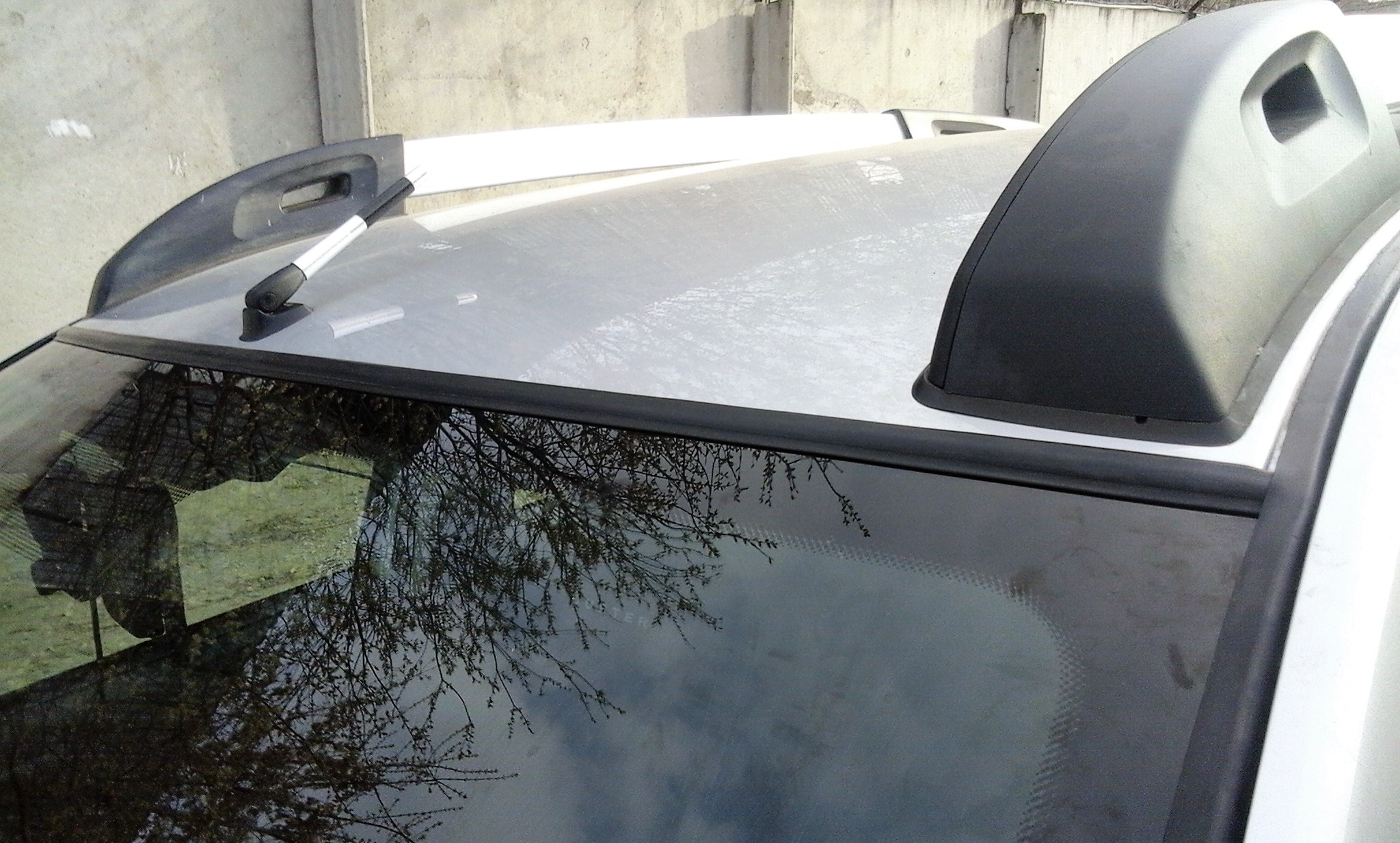

Давно хотел поставить верхний молдинг лобового стекла от пыли, грязи и летящих по верхней грани крыши камешков. Вчера вынимал установочные резинки из под стекла,подгонял/обрезал молдинг. В итоге профиль стал похож на латинскую букву
"h" иначе никак. Сегодня установил.

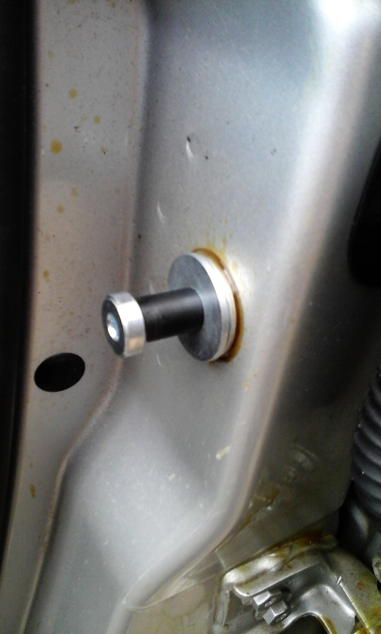

Также поменял болты замков передних дверей с "мягкими" вставками, посмотрим будет ли лучше. Всё брал в Exist*е.
