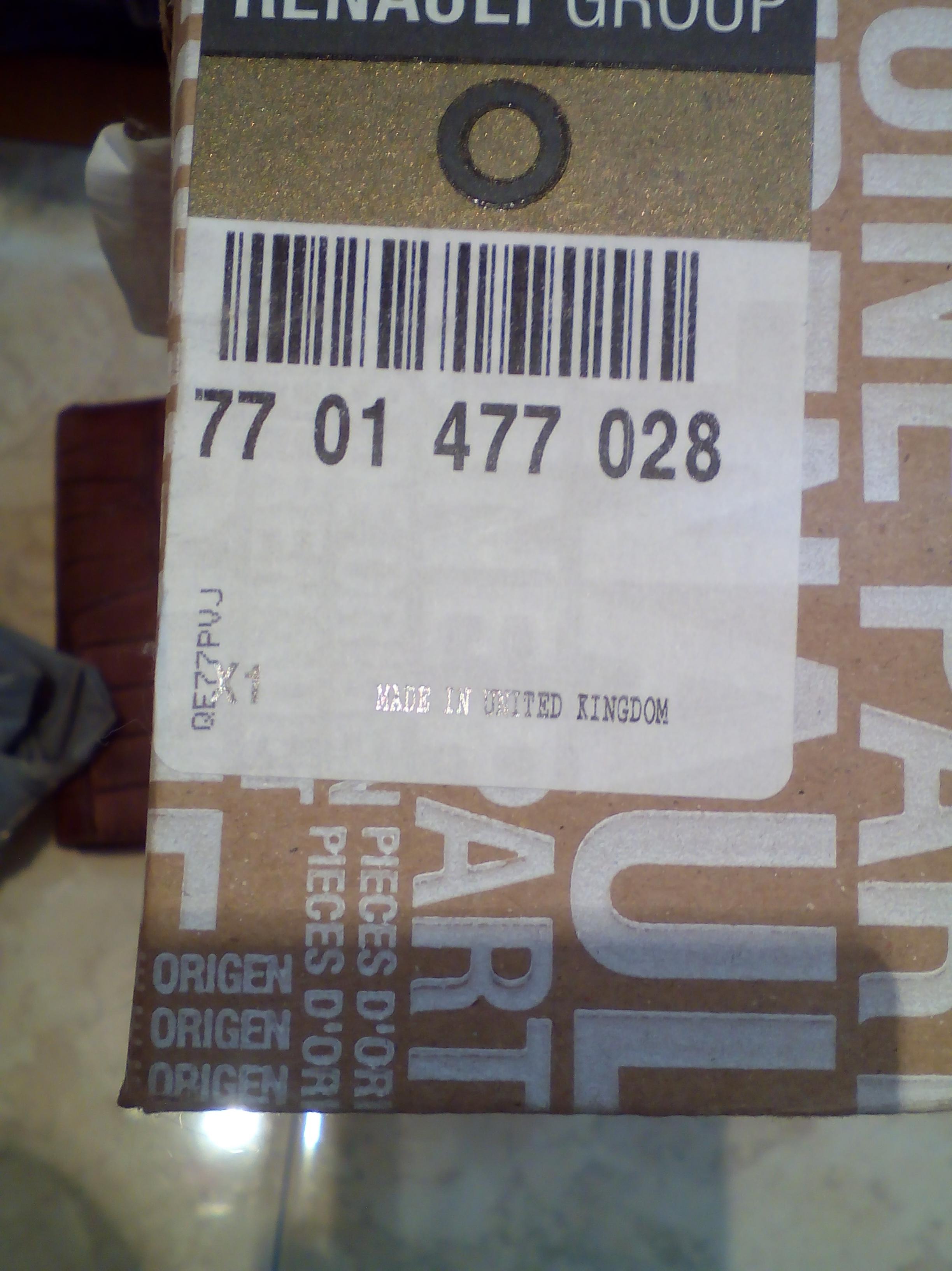

напишите, кто знает, каталожник ремкомплекта ГРМ - подниму в шапку. Автодок выдает 7701477028. Это он? В описании в составе только ремень и ролик. Интересно под каким номером идет полный комплект (с 2 болтами)?

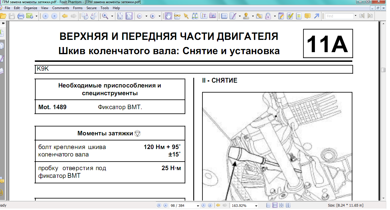

Во во и мне манагер то-же самое показывал. И что болт надо тут-же в каталоге дополнительно заказывать. А если с болтами приходит ,говорит, то не оригинал! Смотрю свой который раз - все нормально ! вроде? Шрифт весь блестит на свету (не знаю видно-ли сейчас) ,кроме вертикального кода. Так должно быть? По моменту затяжки ориентируюсь на это.
