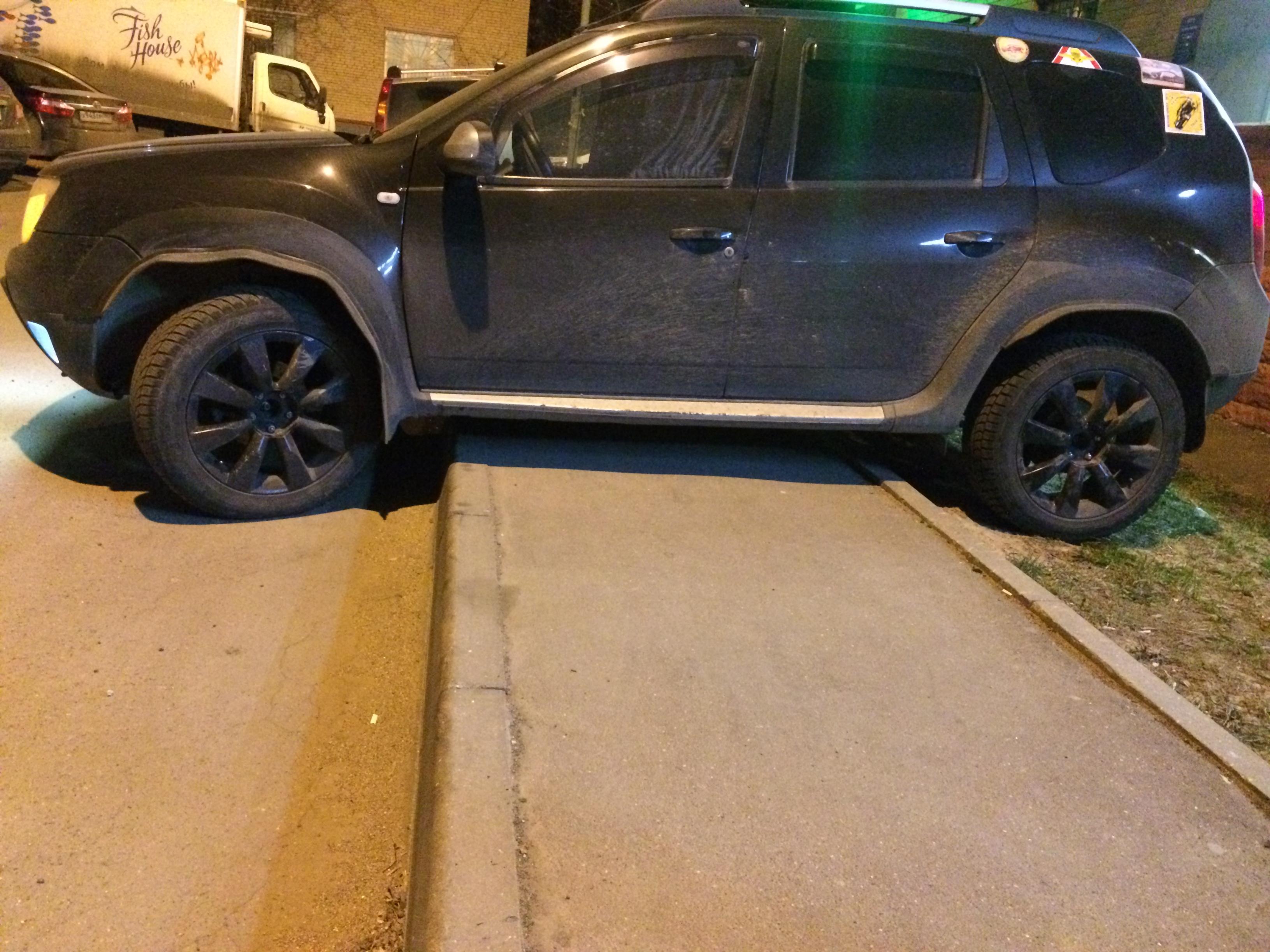

Тут выдалась возможность проверки новую серию на предмет удара.
В узком дворе не развернуться, чтоб не задавать задним ходом, принимаю решение развернуться через бордюр 20см., включаю Лок задний ход выкручиваю руль, нажимаю газ стараюсь в натяг заехать на бордюр, при сбросе газа, снимается напряжонность механических деталей, в этот момент происходит мягкая разблокировка, и ощущение освободившейся задней оси от напряжонности.
Выезжал с этого места в режиме Авто в режиме Лок уже небыло необходимости.
По новому работает разблокировка, иногда ощущался при разблокировке, громкий щелчек, а не удар.
Таких щелчков было всего три, за это время, нет ощущения напряжонности задней оси, а при разрежени после напряжонности нет ударов, как это было раньше.
Других тестов пока не предвиделось.
Вот так выглядел тест с нагрузкой, на разворот, через бордюр и пешеходную дорожку.
