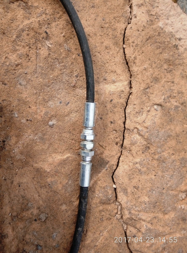

Если бы у меня можно было просто сходить и купить в магазине нужный шланг - я бы совета не спрашивал. Гидравлический пресс для обжимки кабельных наконечников не подойдёт - там форма пуансона другая , Поеду к знакомому который шланги гидравлические делает, может он пере прессует.
Сделал вот так, в магазине где делают шланги для гидросистем. Но человек который обжимает должен быть опытным, шланг пластиковый , размер под стандартный стакан и фитинг не подходит. Пережать - прорежет, не дожать - вырвет. Итого удовольствие - 190 р. Посмотрим как стоять будет.
