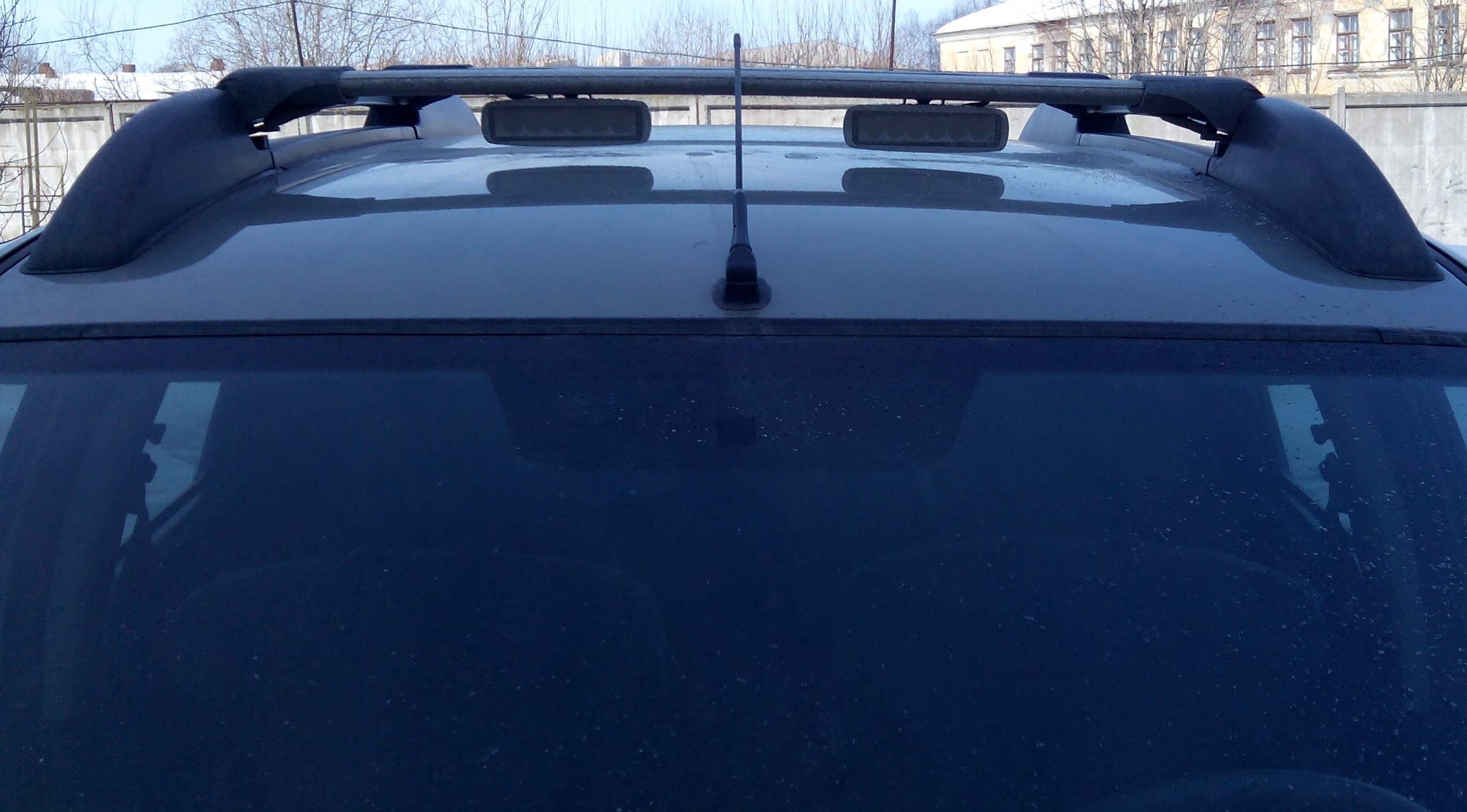

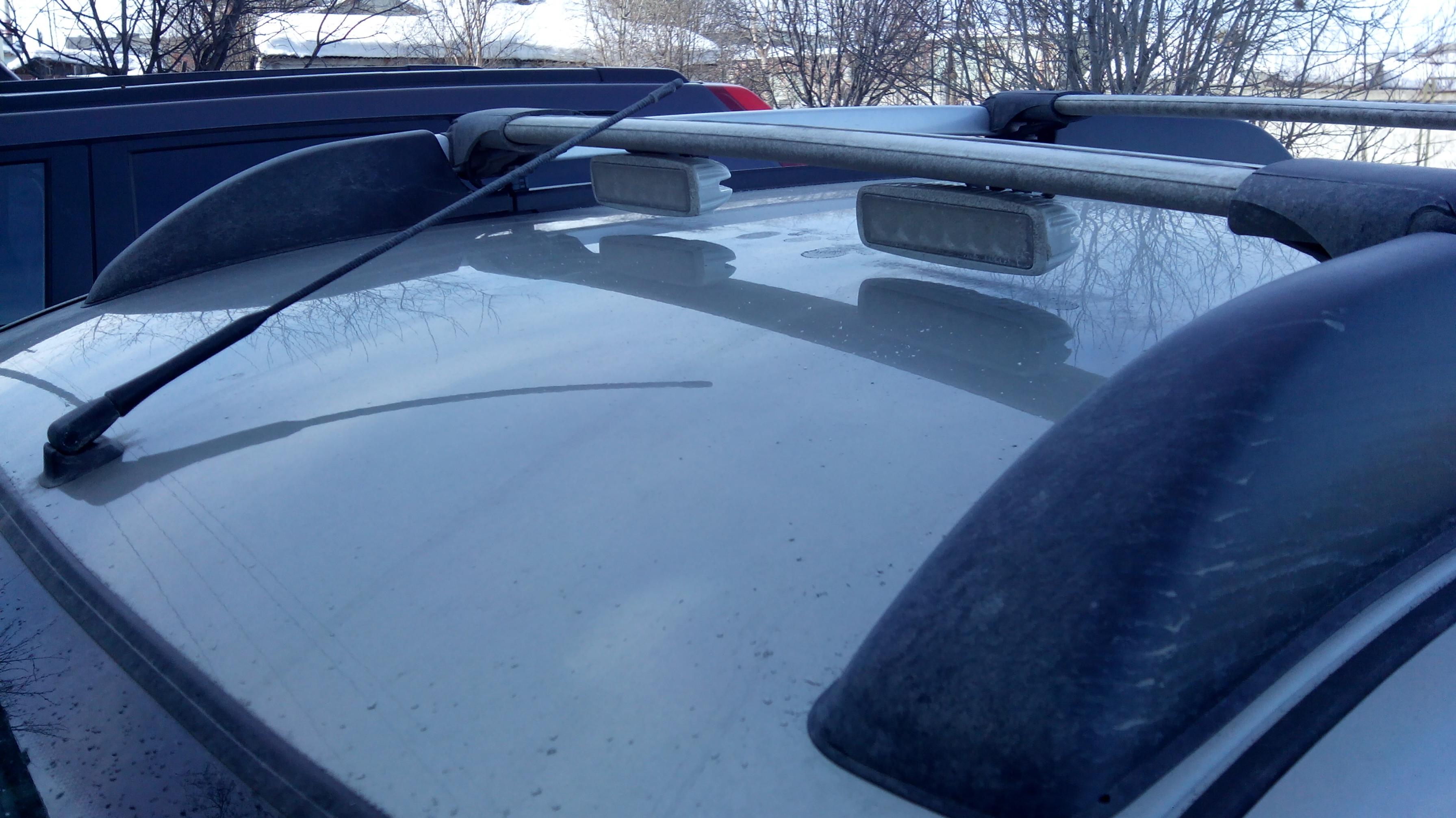

Подскажите, питание балки как из салона выводили?
Блок управления установлен под жабо в районе привода щёток под щитком.
К нему провод от фары дальнего света и питание от блока реле под капотом (+ при включении зажигания). И + силовой от аккума для фар.

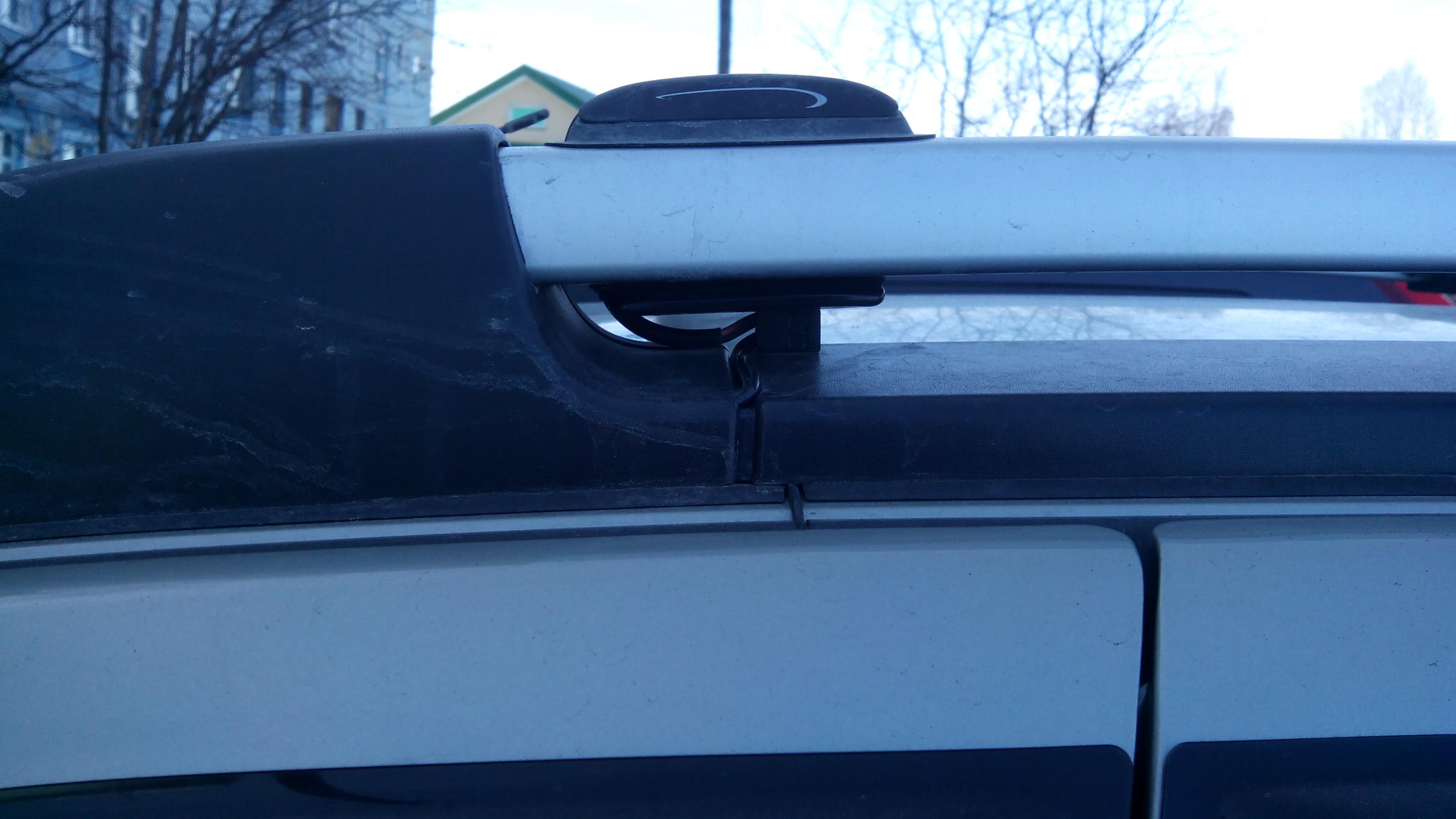

От рейлинга "-" с болта рейлинга, "+" уже от блока радиоканала:
https://ru.aliexpress.com/item/New-A...608.0.0.0zZxKZ
Через водоотлив под решётку жабо. На фото разъём WAGO 2, флажковый и ввод "+" кабель люстры, - проложен внутри дуги багажника
Режимы:
Кнопка А совместно с дальним включить/выключить
Кнопка В принудительное включение/выключение
Выключение зажигания сбрасывает все режимы в исходное состояние. От аккумулятора полностью обесточена, потребления нет.
Брелок на скотч ЗМ слева, на торпеду, около рычага фар головного света. Шторка закрывает кнопки от случайного нажатия.
Т.е. весь монтаж вне салона. Управление по радиоканалу.

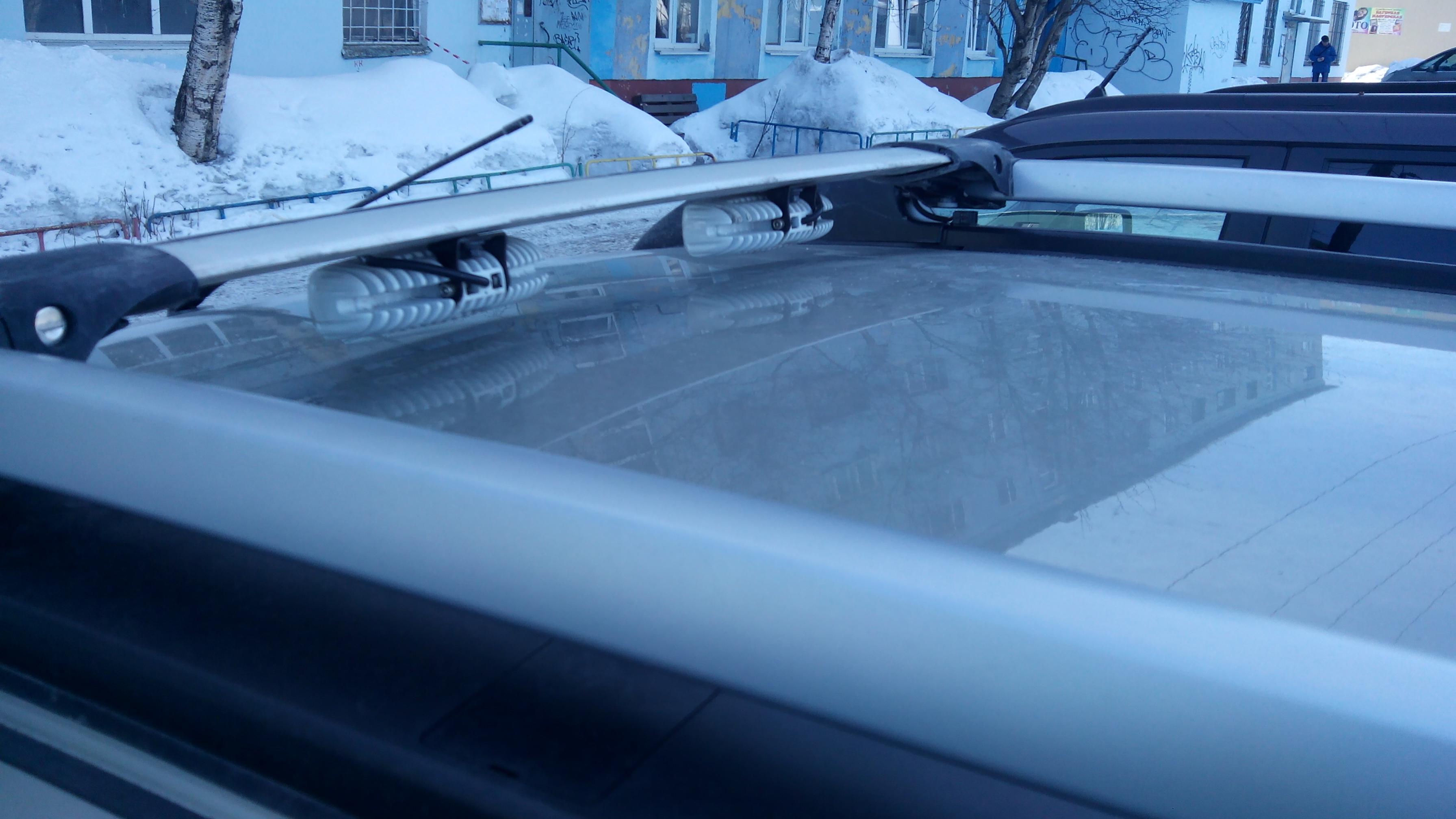

Планирую заменить эти на балку,https://ru.aliexpress.com/item/13-21...999.289.x1NkFh , возможно сделаю её пересвет на 3000-3500K, можно мощность добавить, балка легко разбирается. Под установленным боксом, вообще не видно со стороны.
Крепление фонаря к поперечине винтами М6 на установленной спец. заклёпочником вытяжных гайках М6
