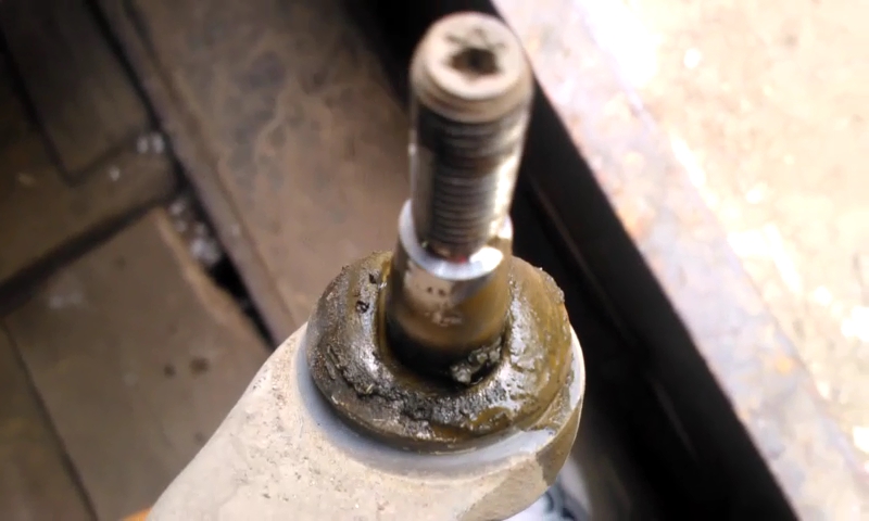

Сегодня установил эти наконечники. Пробег ровно 57900 км. Посмотрим на сколько хватит.
Старые оригинальные произведены TRW, пальцы болтаются и стучат как погремушки, под пыльниками было много воды, сами пыльники целы, смазки очень мало.
День, добрый!

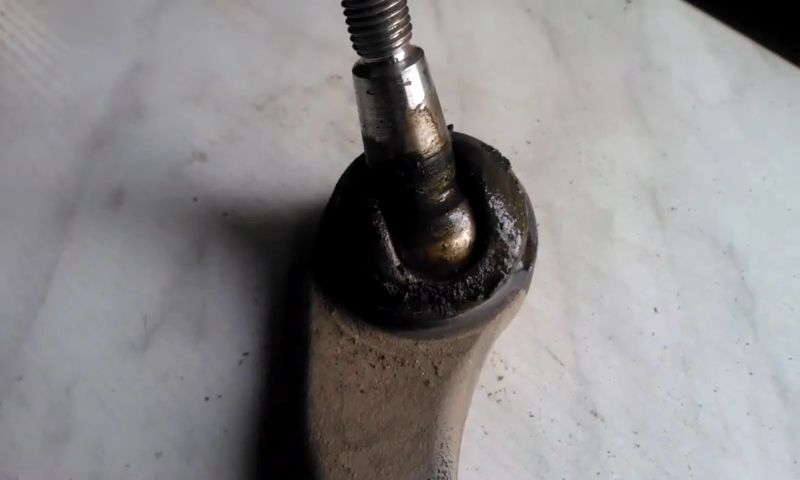

Вчера поменял наконечники, пробег 62 200 км. Поставил TRW JTE1194 и JTE1195 соответственно, не поленился снял пыльники смазки достаточно. При детальном рассмотрении старых наконечников (см. фото) как и у Сергей159 вылил приличное количество воды, пальники без видимых повреждений. Задался вопросом каки образом внутрь попадет вода?
Ответ нашелся при сравнении нового и старого пыльника. На новом (см. фото) имеются уплотнительные канавки, на старом при контакте с пальцем они отсутствовали, степень обработки пальца далеко от идеального даже на новом наконечнике. Отсюда вывод производителю не выгодно что-бы наконечник ходил 100 тыс. км.
