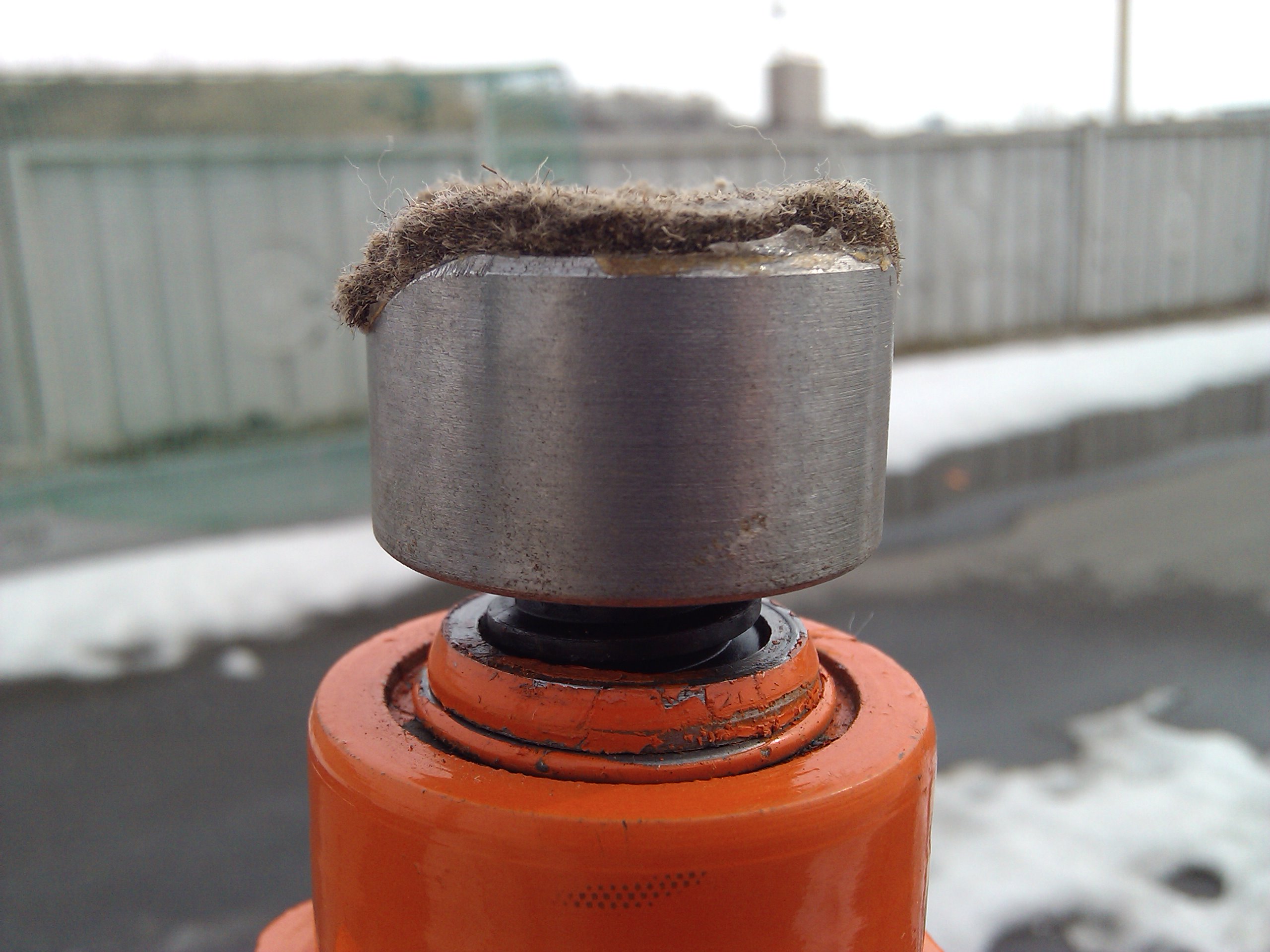

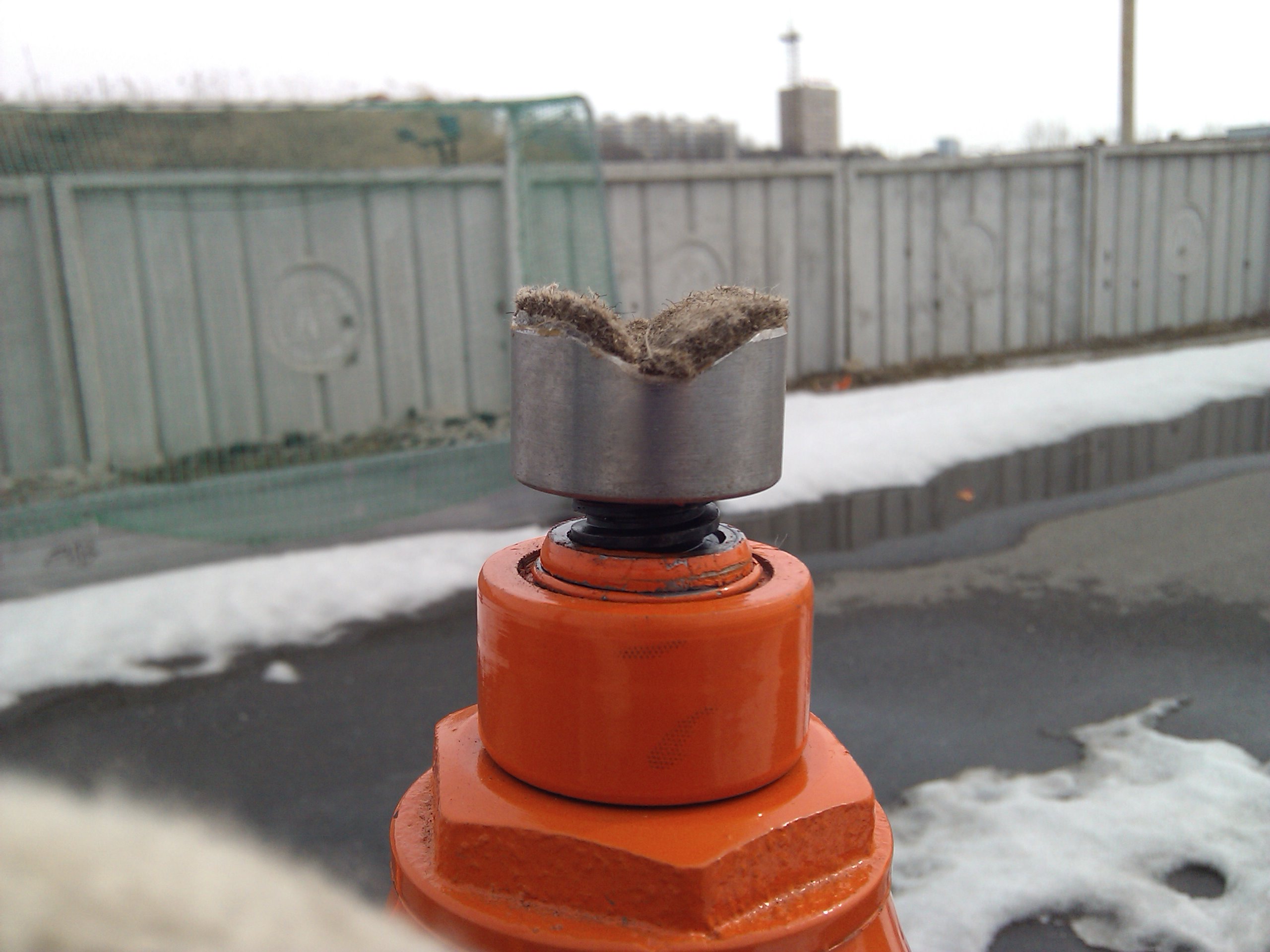

IMHO вряд ли соскользнет, т.к. войлок все-таки проминается.
Кроме того, ничто ни мешает сделать в резине под войлоком канавку/углубление.
Вот, сделал такую насадку на пятку домкрата. Наклеил кусок войлока от старого валенка.
Переобувался уже пару раз. Ничего никуда не соскальзывает.
Войлок, в отличие от резины, ребром порога не прорезается.
