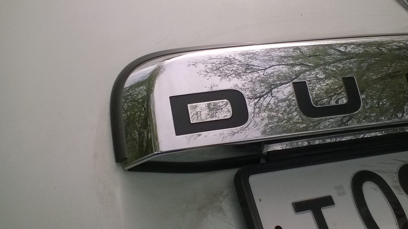

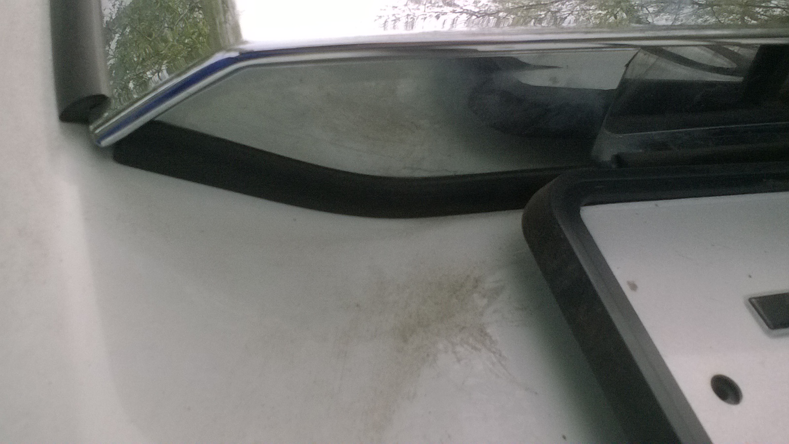

Тоже снял эту накладку,потертости были. Зачистил,обезжирил,покрыл цинком против ржи,покрасил,покрыл лаком,подсохло. В магазе купил пару уплотнителей,вроде заднего фонаря ваз 2107,поставил по периметру.Встало плотненько,сверху грязь с песком не попадет ,тереть точно ничего не будет. И в то же время есть доступ воздуха,так что гнить там точно ничего не будет,даже если влага и попадет,высохнет.
