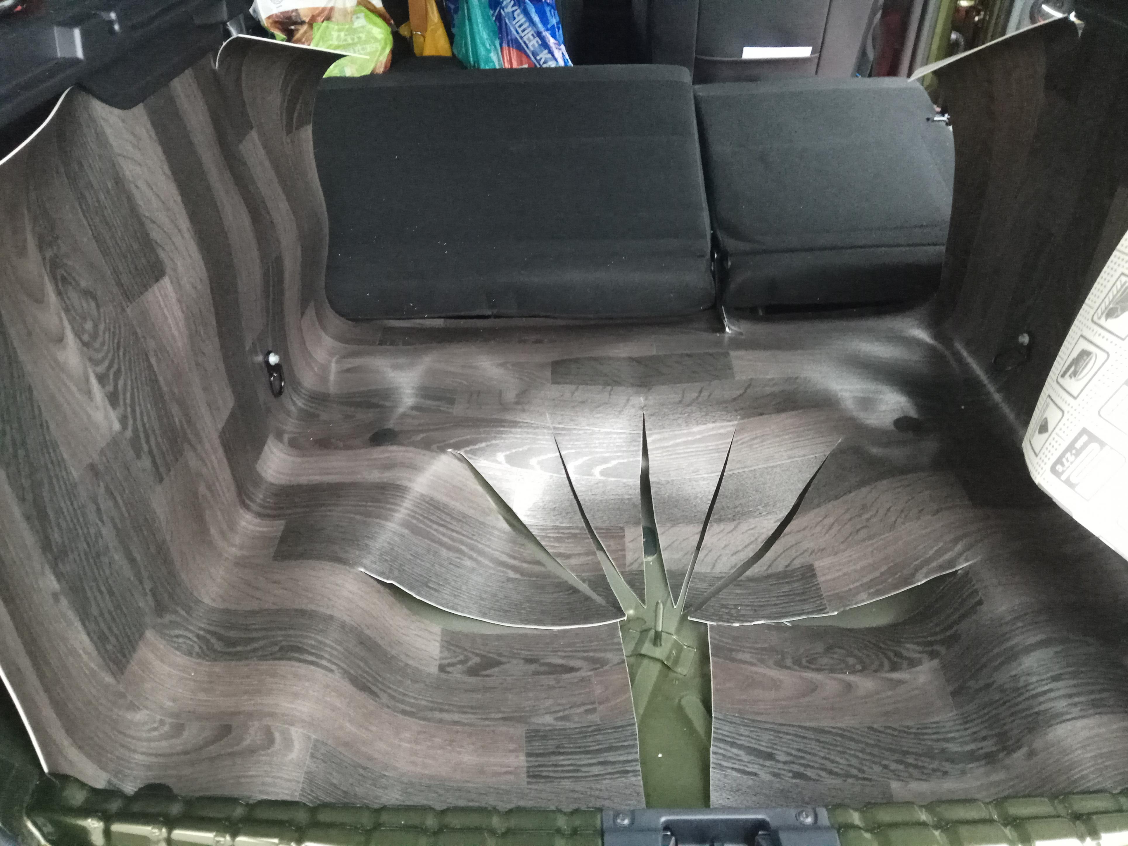

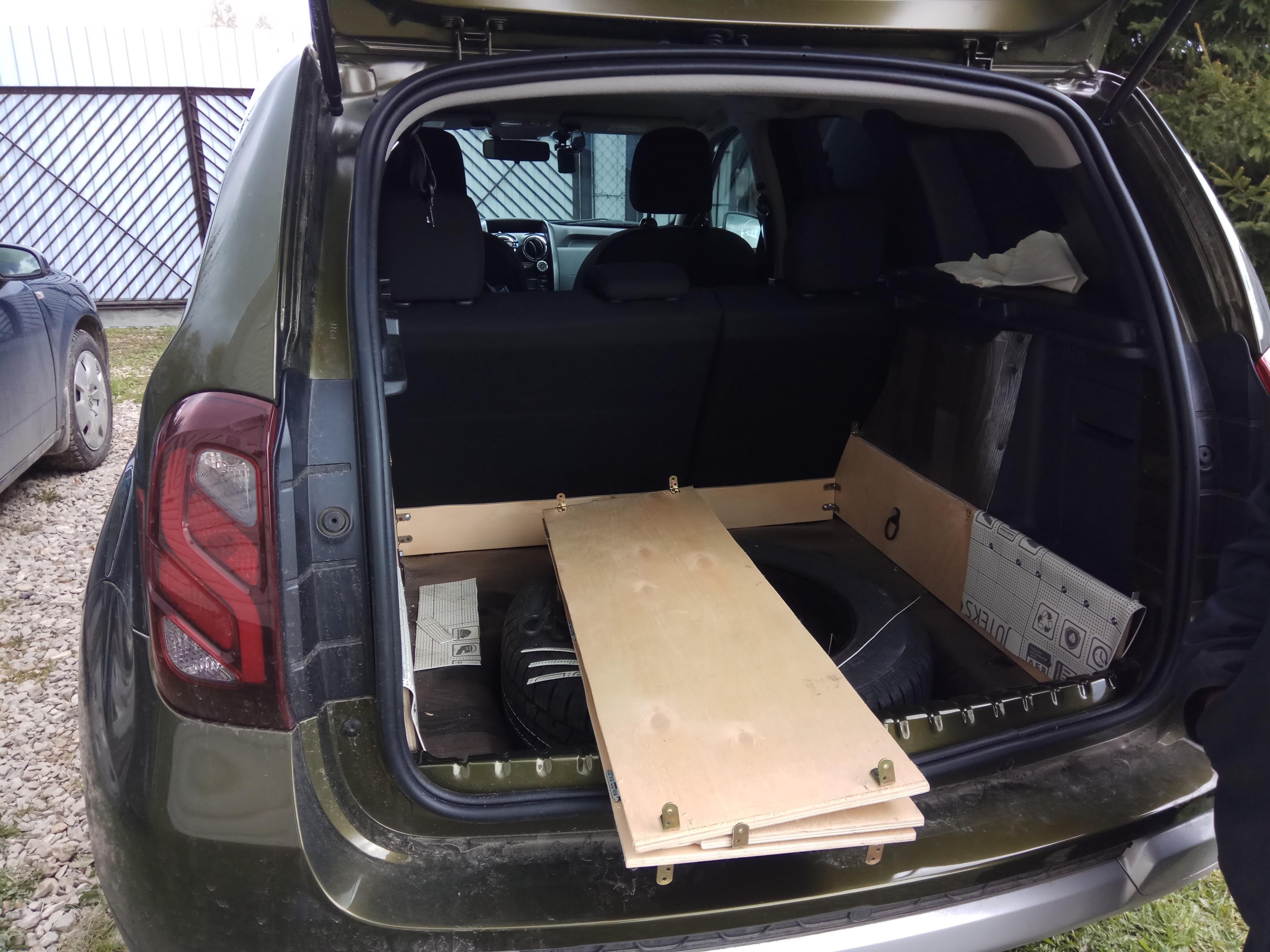

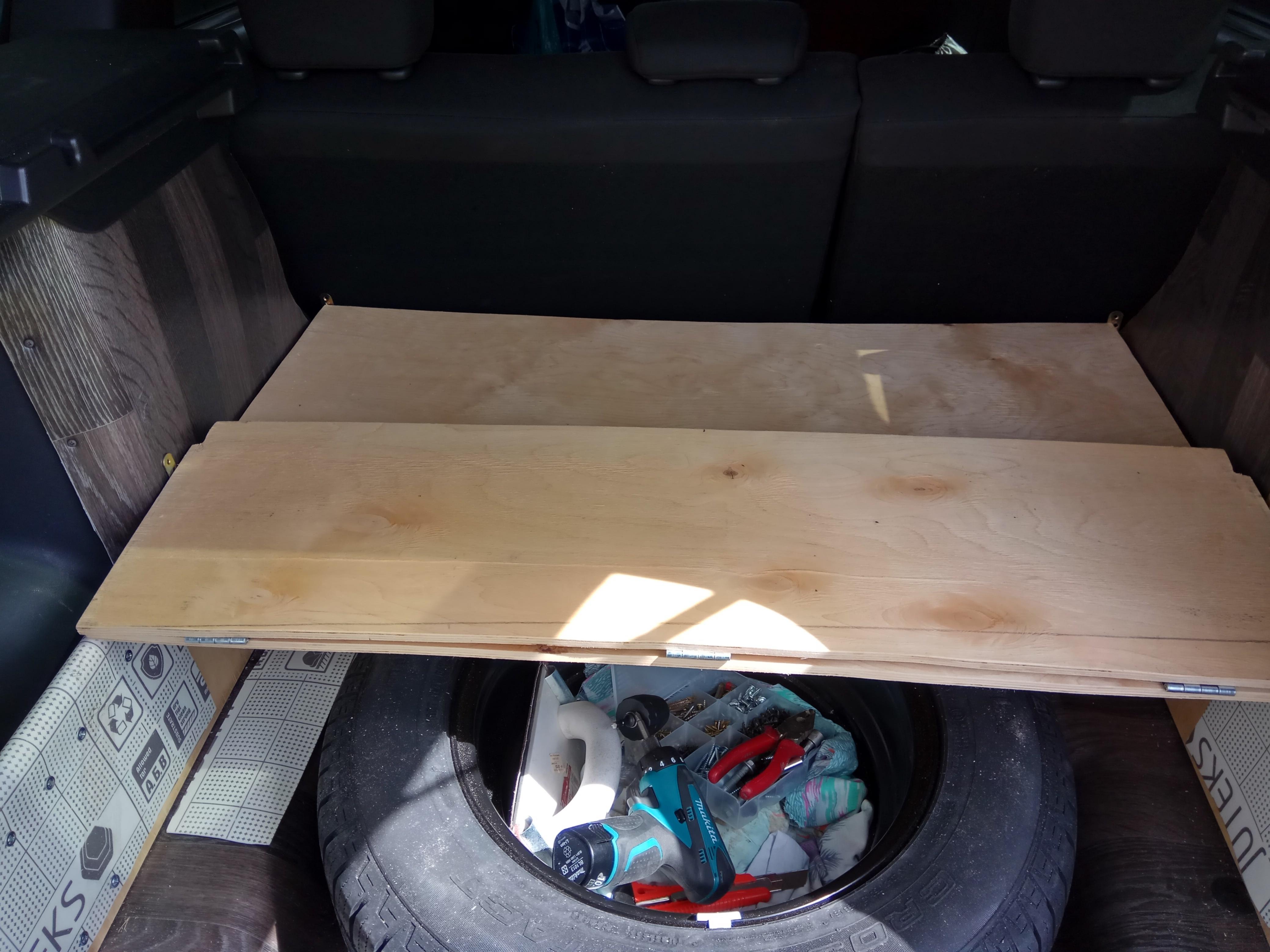

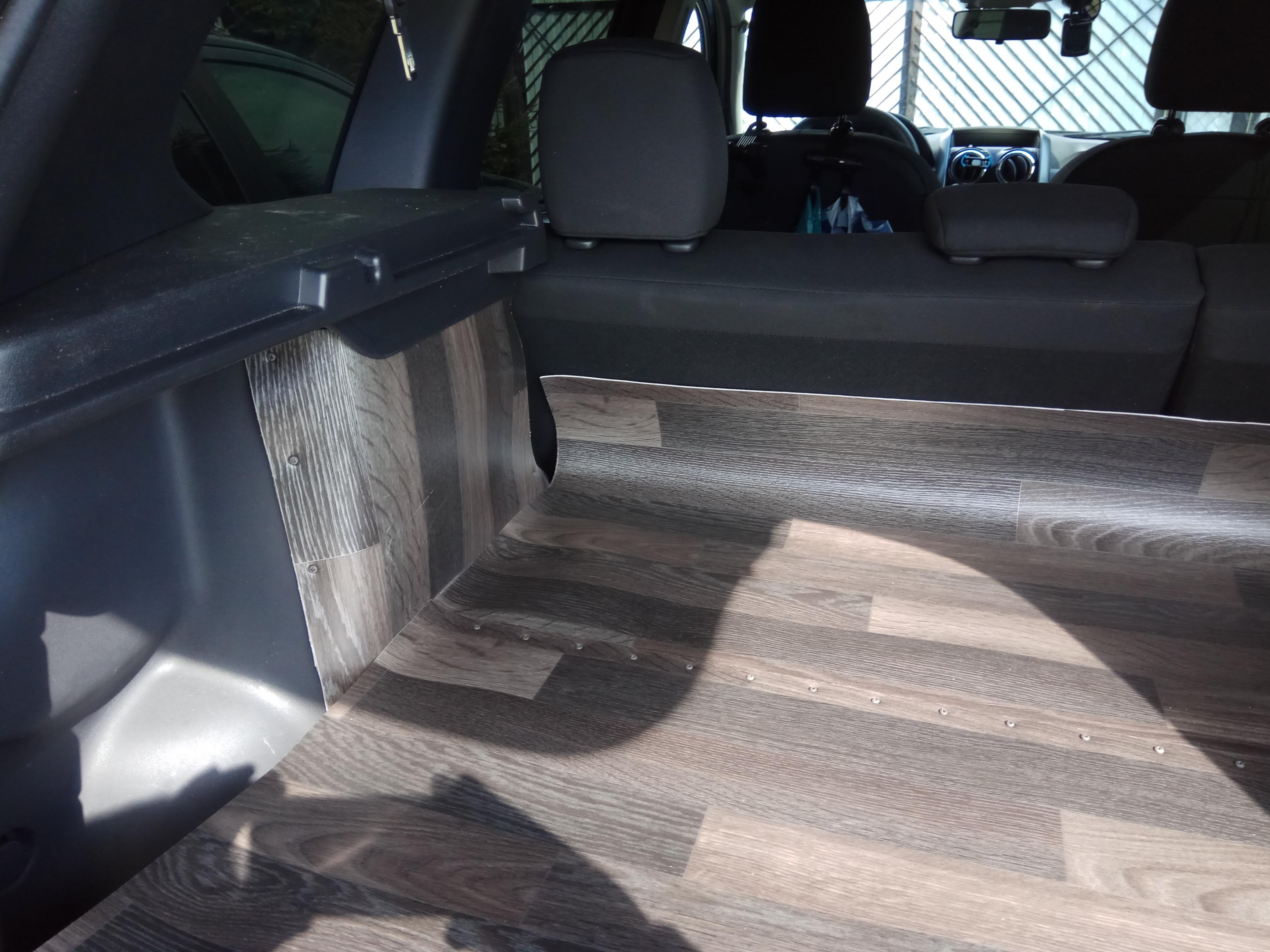

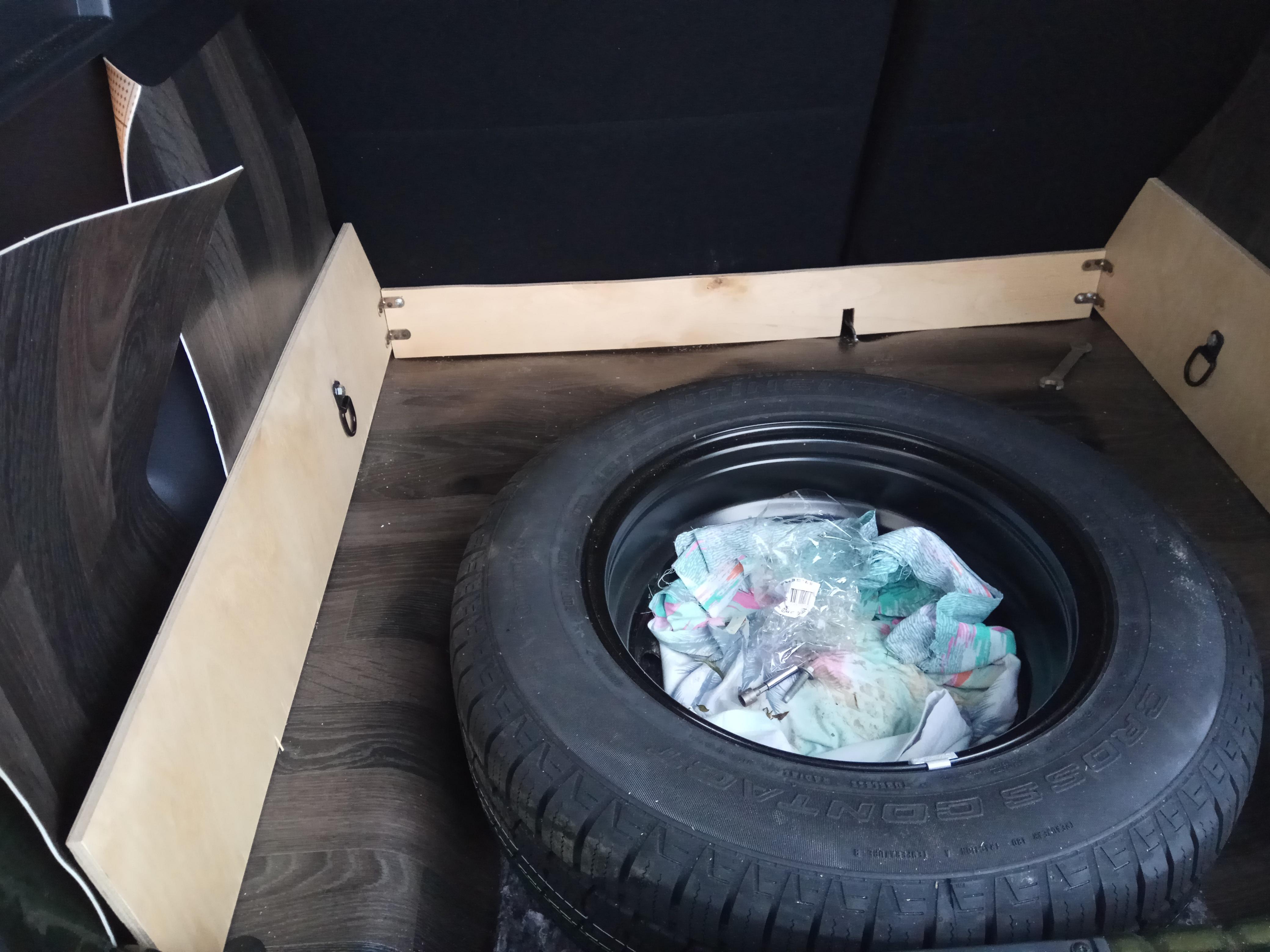

Вот и добрались руки до багажника. Почитав форум понял что обшивка карпетом мне не подойдет - слишком грязь и пыль пристает. Было решено постелить линолеум черный из леруа. Легко протирать и мыть. После обшивки низа и закрепления его штатными заглушками начал делать каркас. Было решено что каркас будет выше на 10 см от колеса. Взял фанеру 9ку и закрепил штатными болтами. Чтобы крышка не скрипела проклеил тем же линолеумом торцы. Крышку решил делать 3-х секционной. По 30 см шириной. Для того чтобы крышка легла ровно на нее изнутри прикрепил уголки-направляющие - теперь вправо влево крышка не ходит - она распирает каркас изнутри. Далее на ближней крышке сделал обратные направляющие и они стягивают каркас в закрытом положении. Так достигается жесткость вправо-влево. Чтобы крышка не ходила вперед-назад установил стопоры из уголков. Все. Подрегулировал и легла идеально. Сверху постелил линолеум тоже, но закрепил его на средней крышке чтобы он не мешал открытию крышек, т.к. радиус у линолеума не дает ему абсолютной гибкости. Чтобы груз не портил сиденья - сделал запас линолеума по высоте. Все. Ушло 3 дня.
