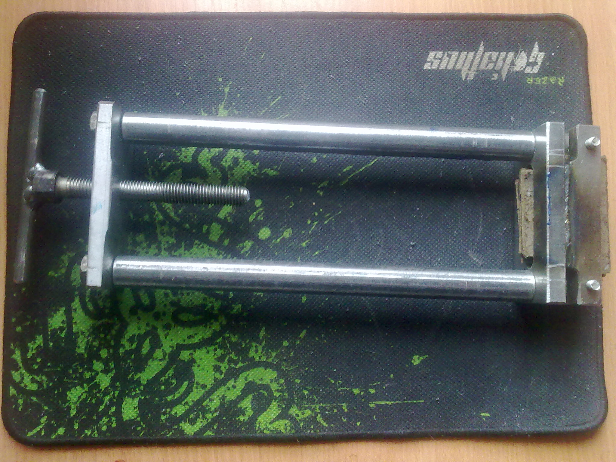

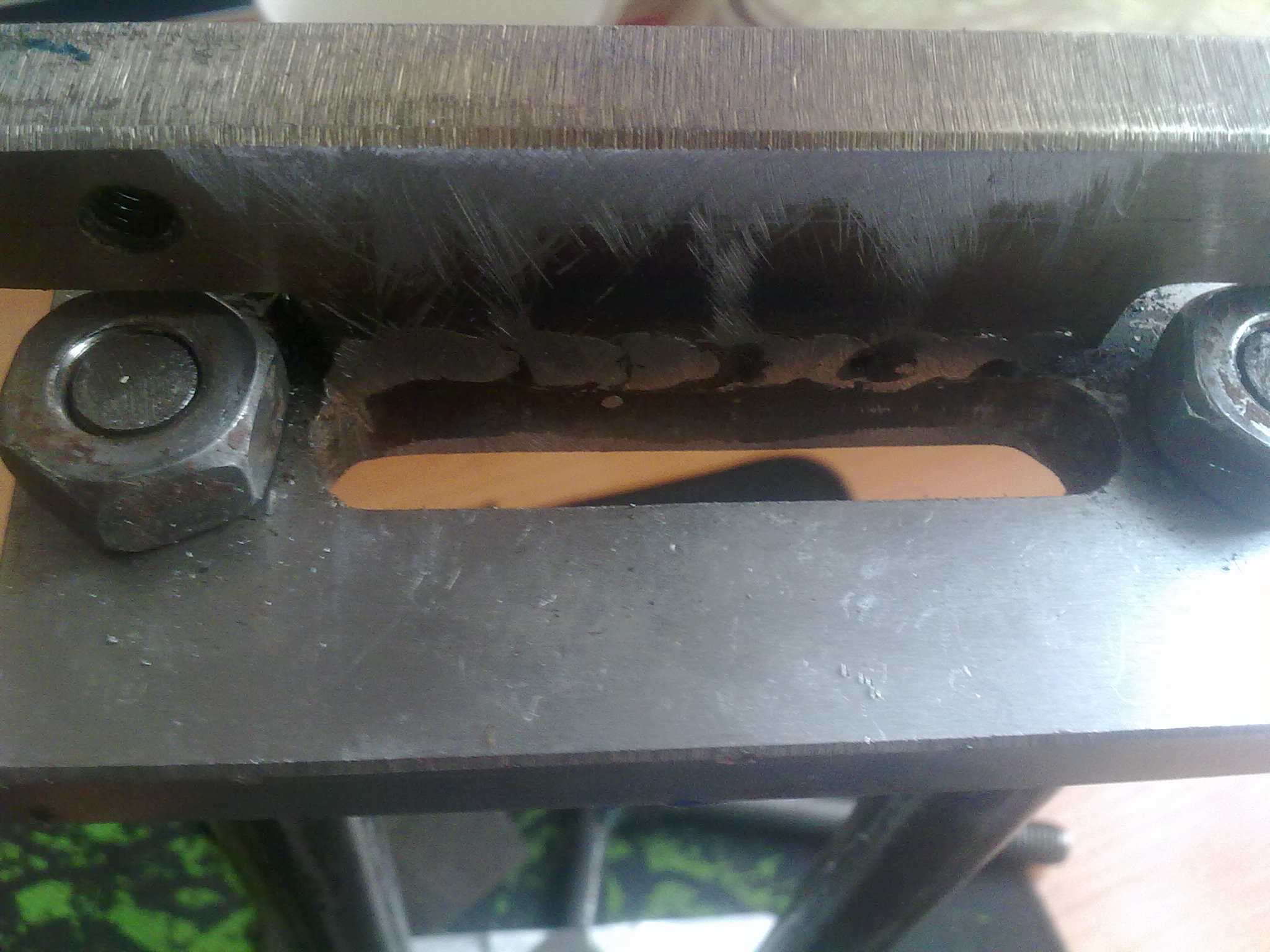

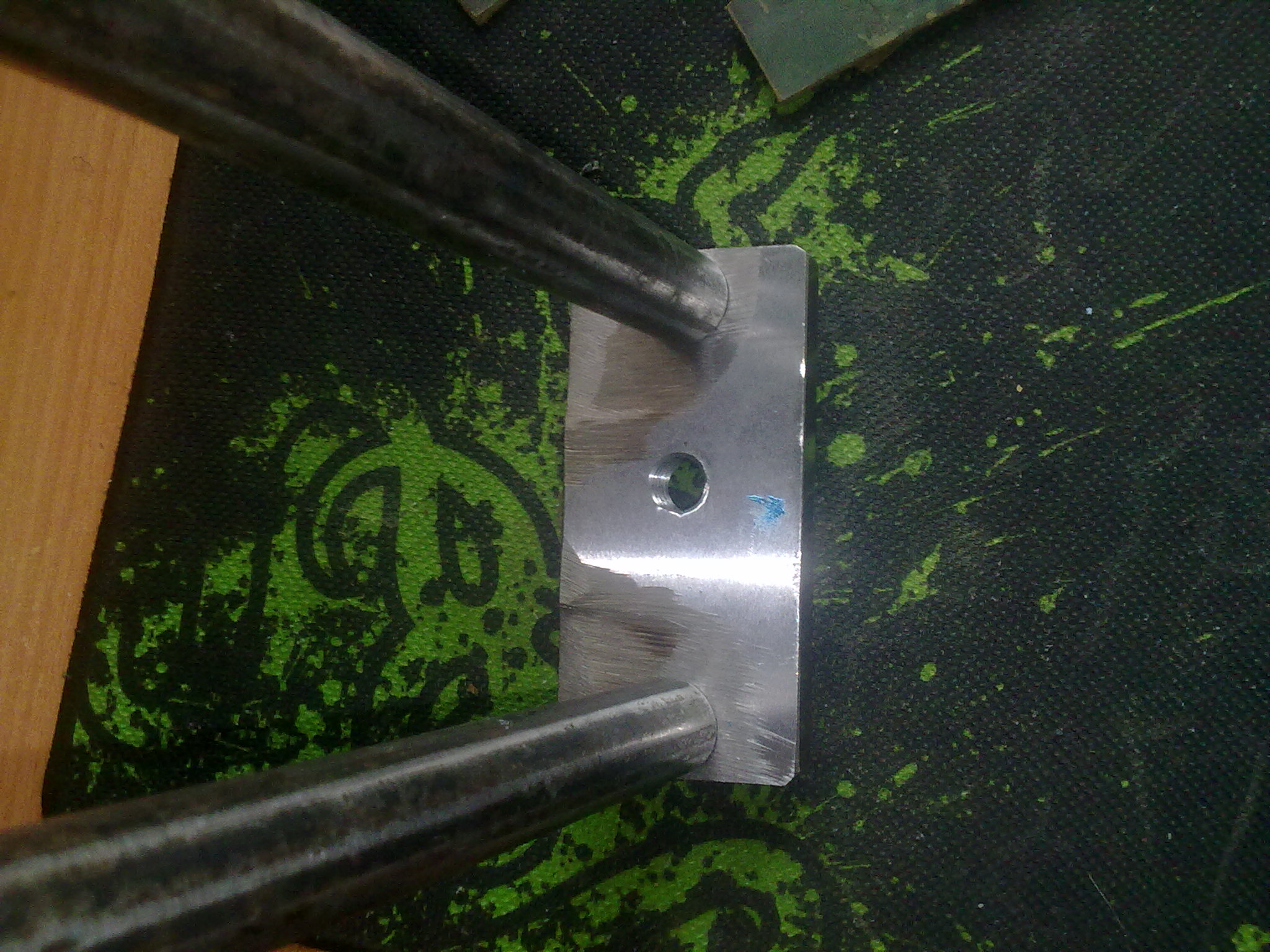

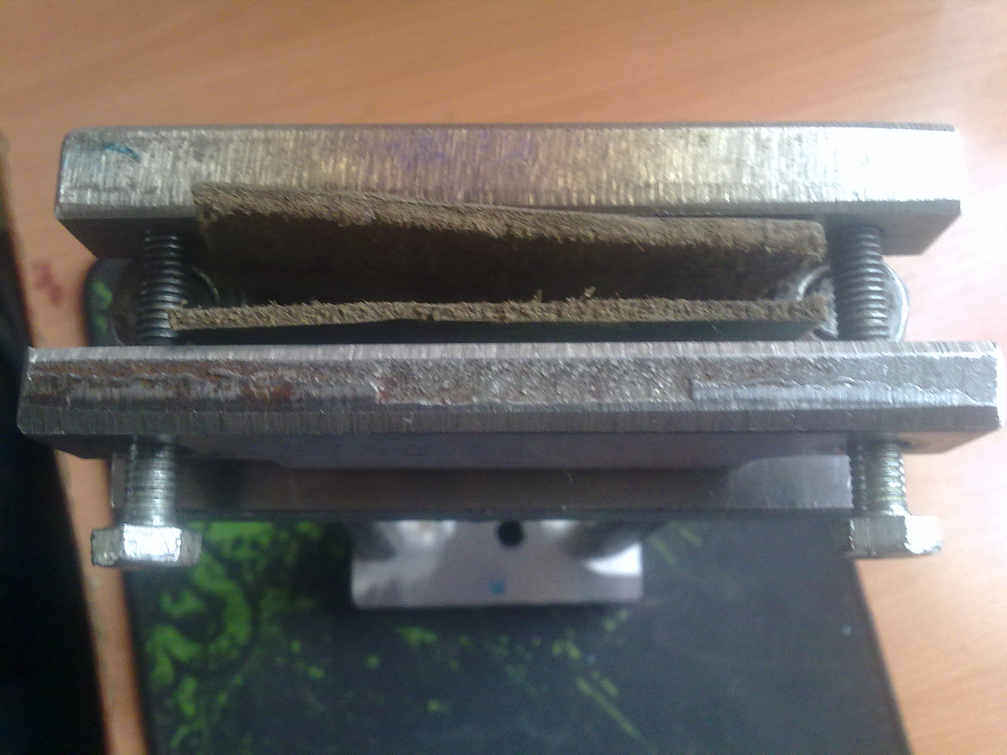

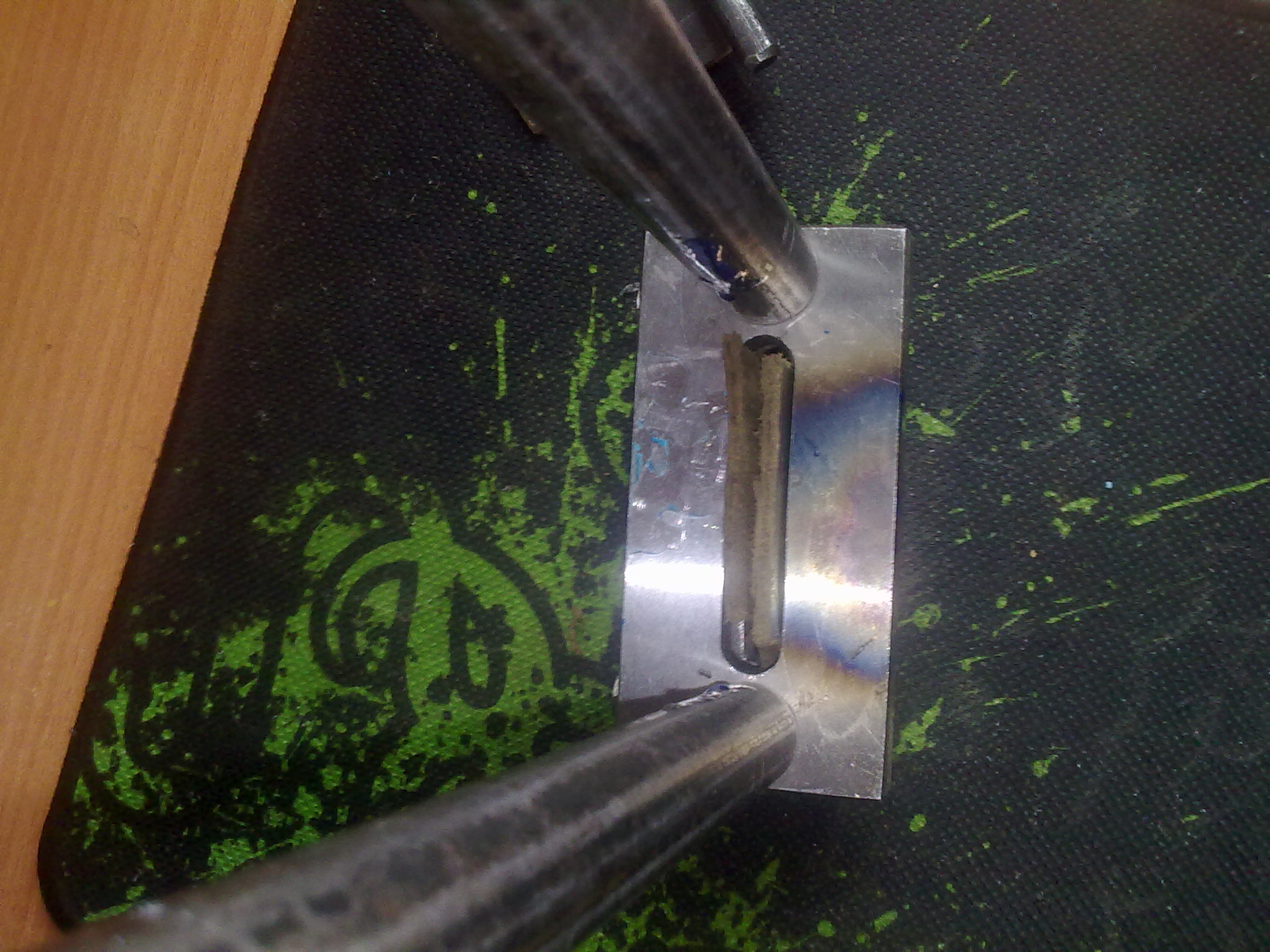

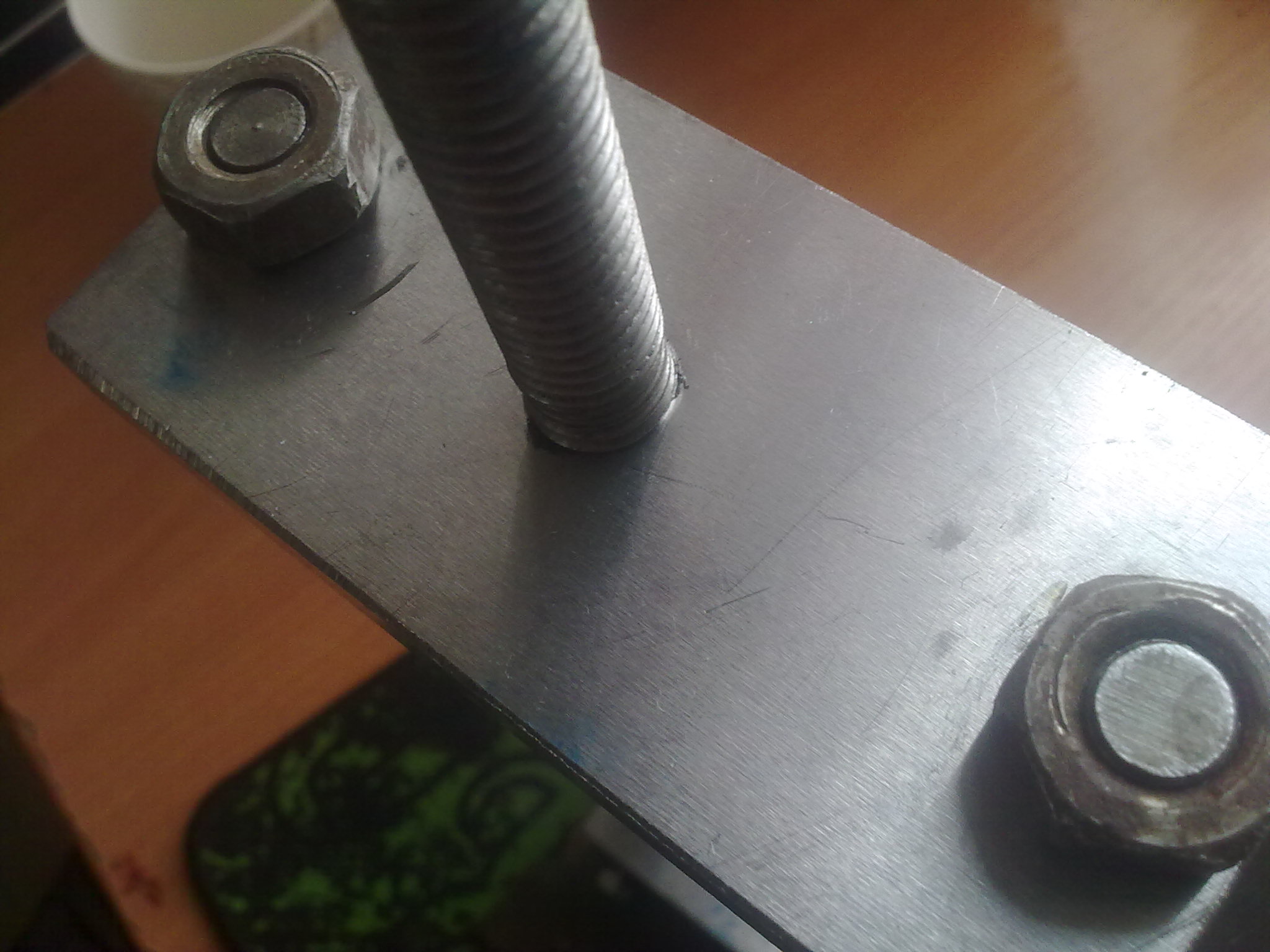

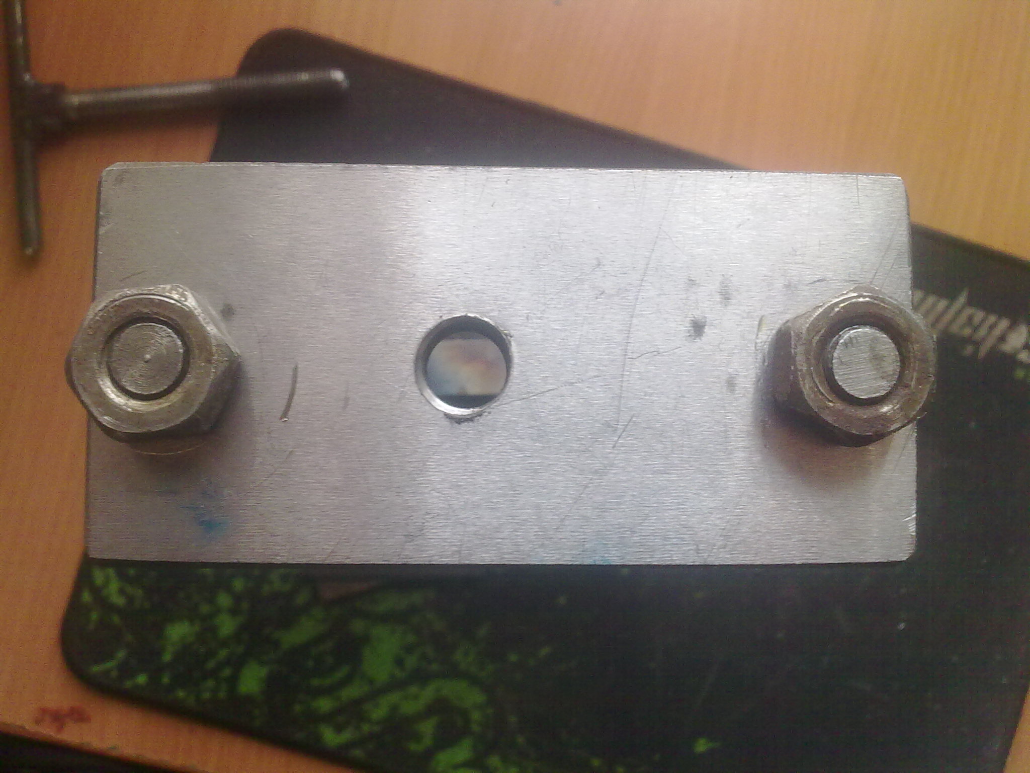

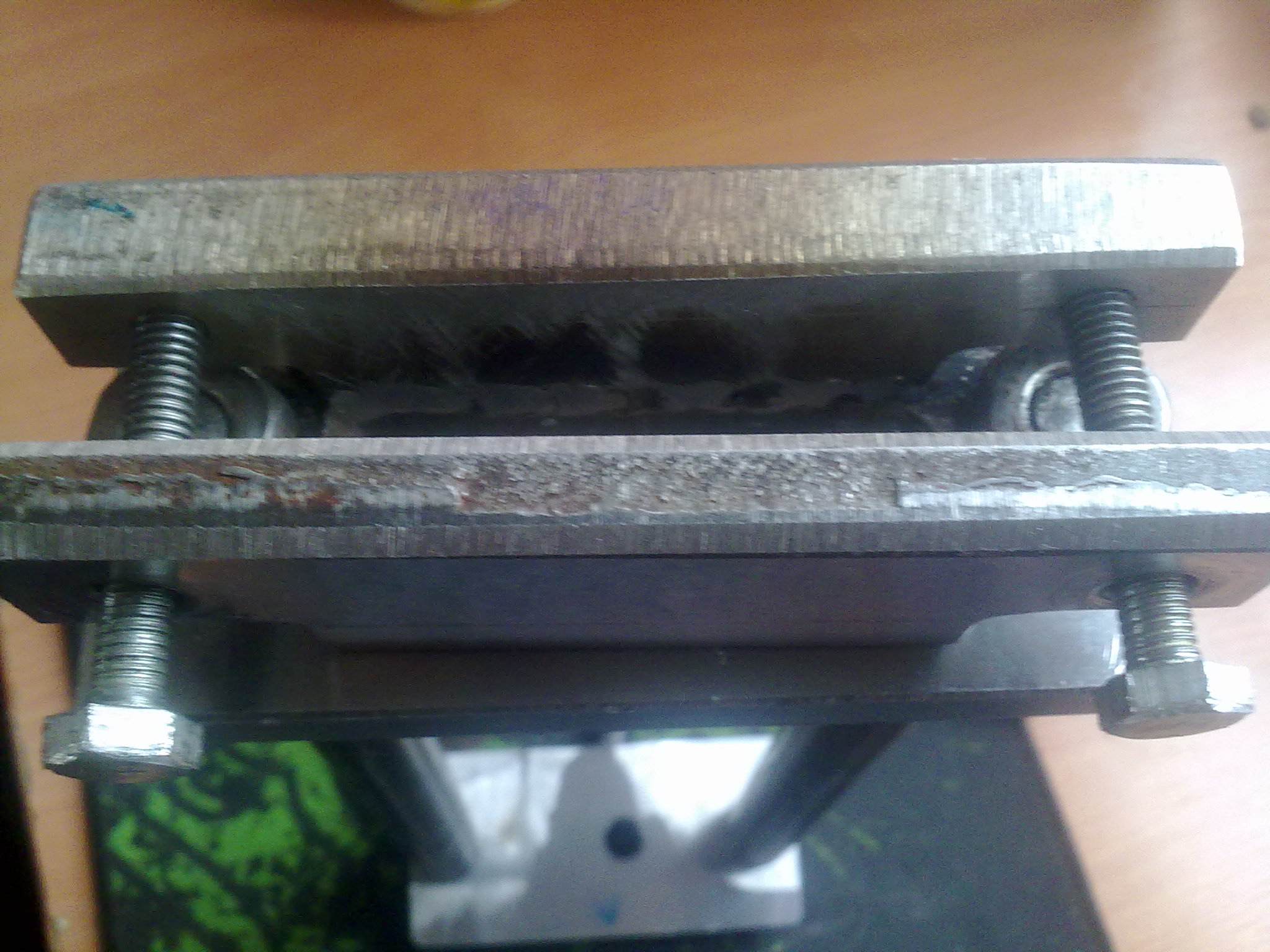

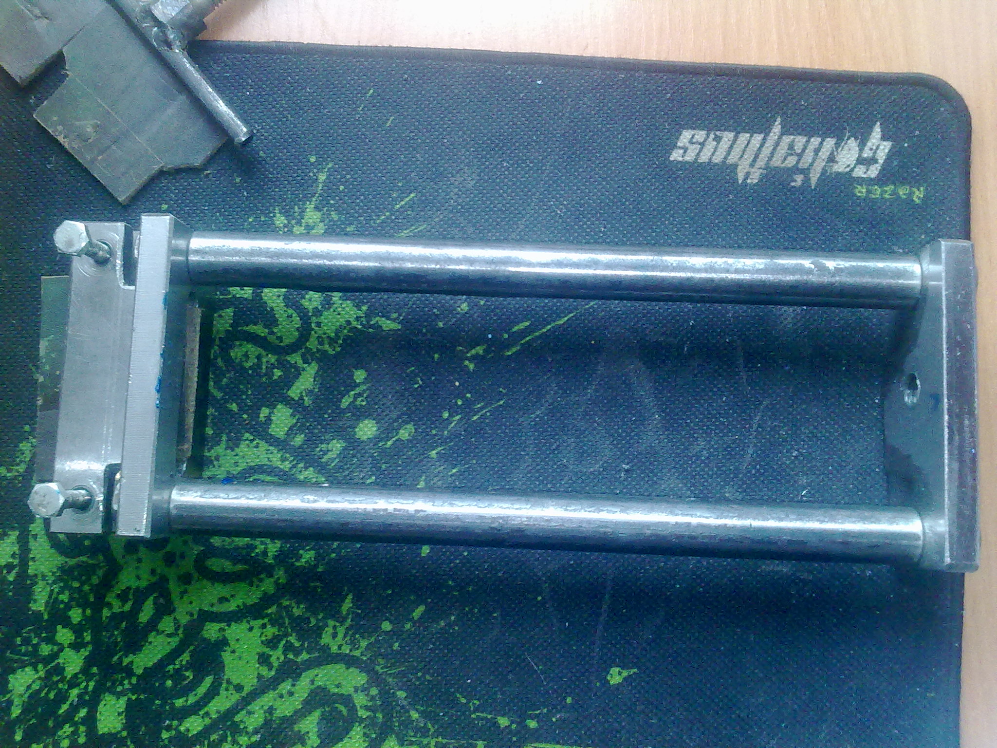

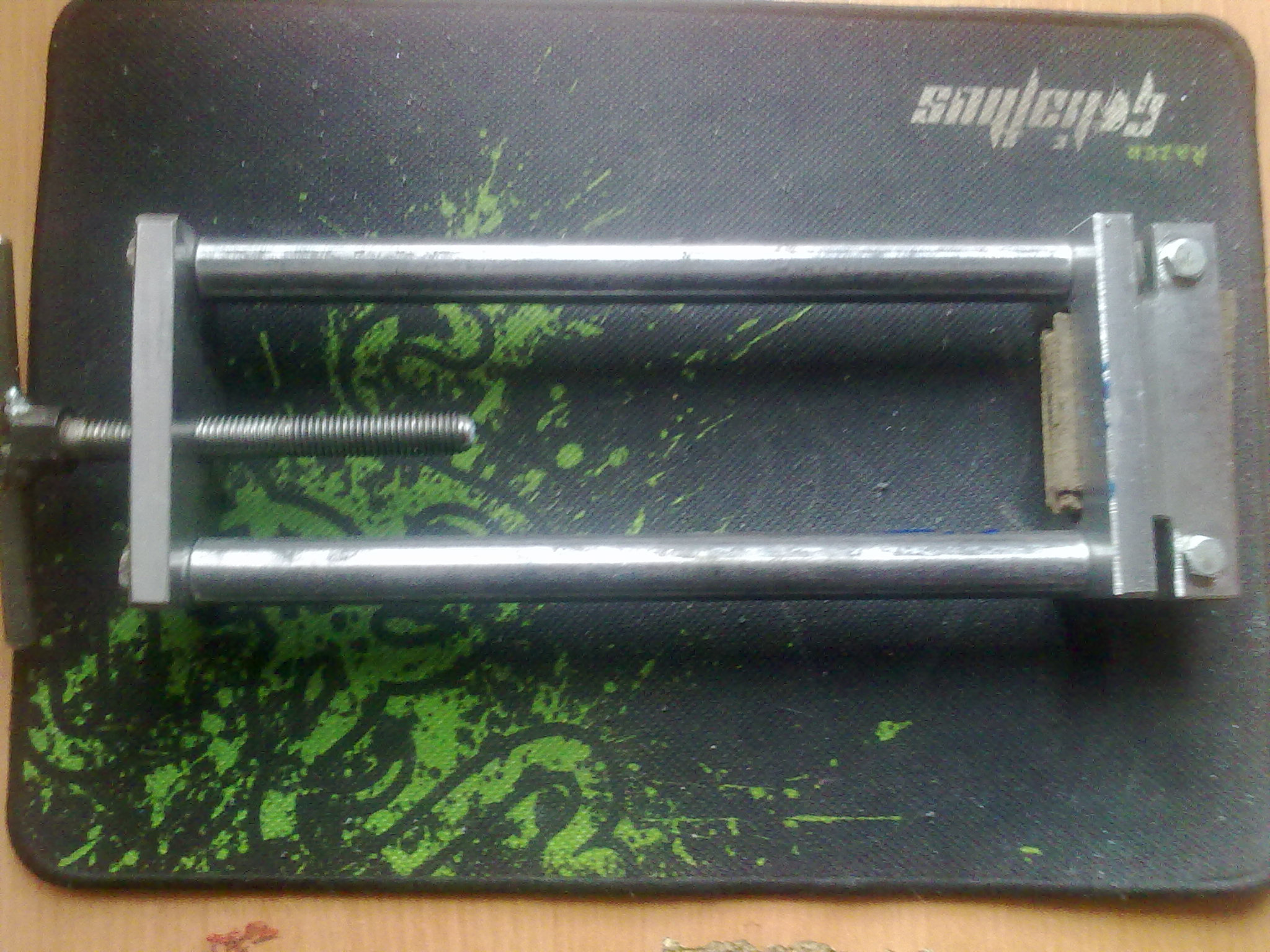

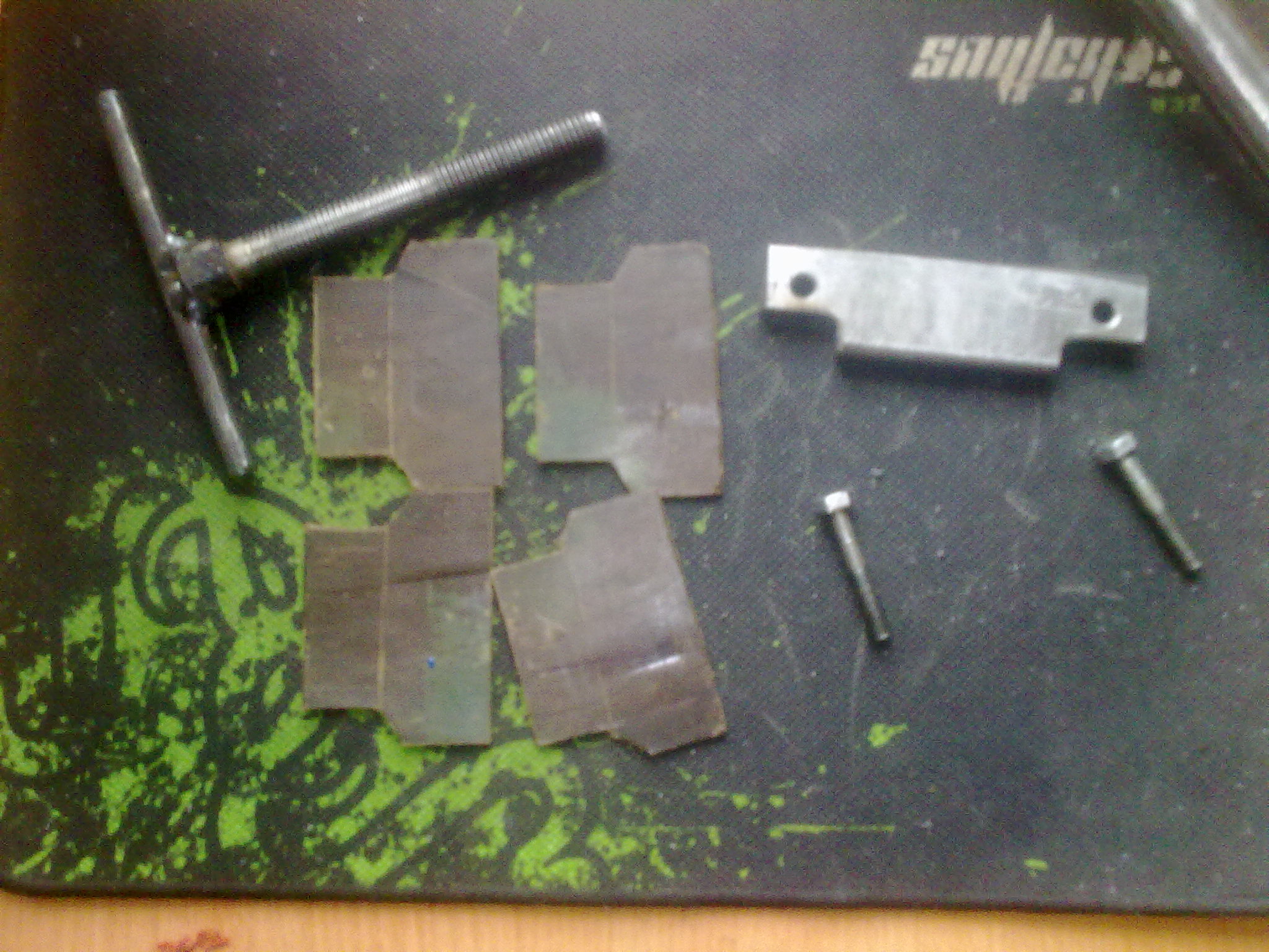

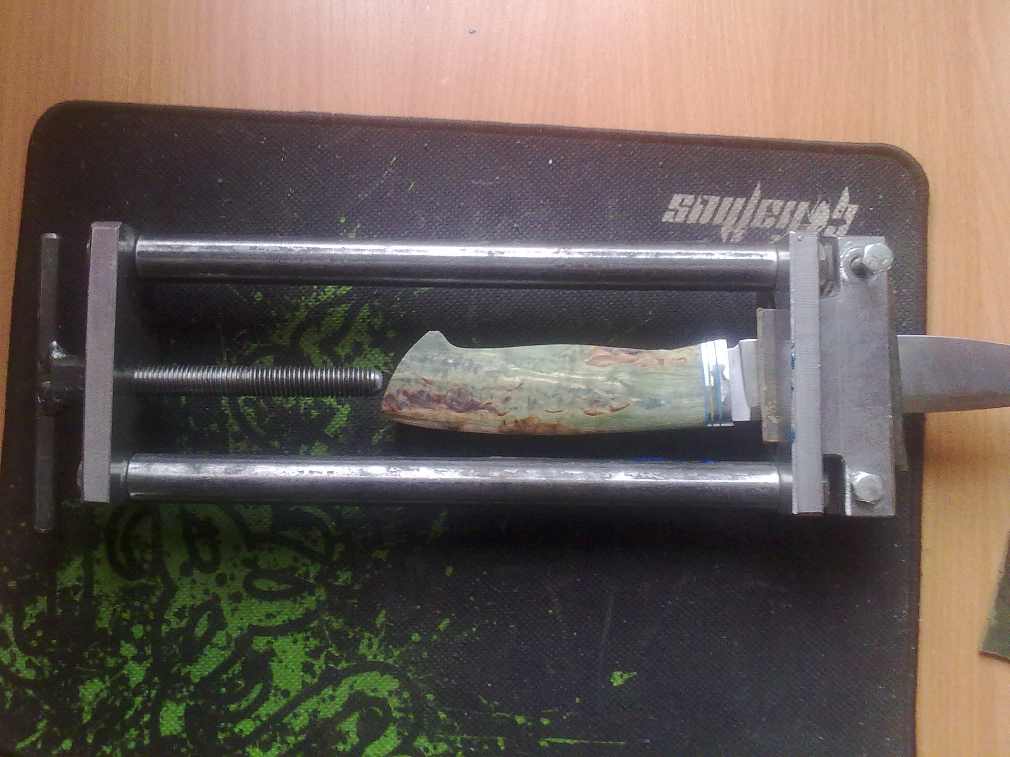

За пару-тройку часов изваял струбцину. Клин жестко закрепляется, предварительно выставляется, в пятке деревяхи делается метка под винт. После откручиваешь винт, заливаешь в ручку эпоксидку и обратно в струбцину, поджимаешь винтом, совмещая метку и вуаля, клин вклеен ровно. На якуте деревяшка по толщине впритык была 23мм, выставил ровно, ничего никуда не закосил.
