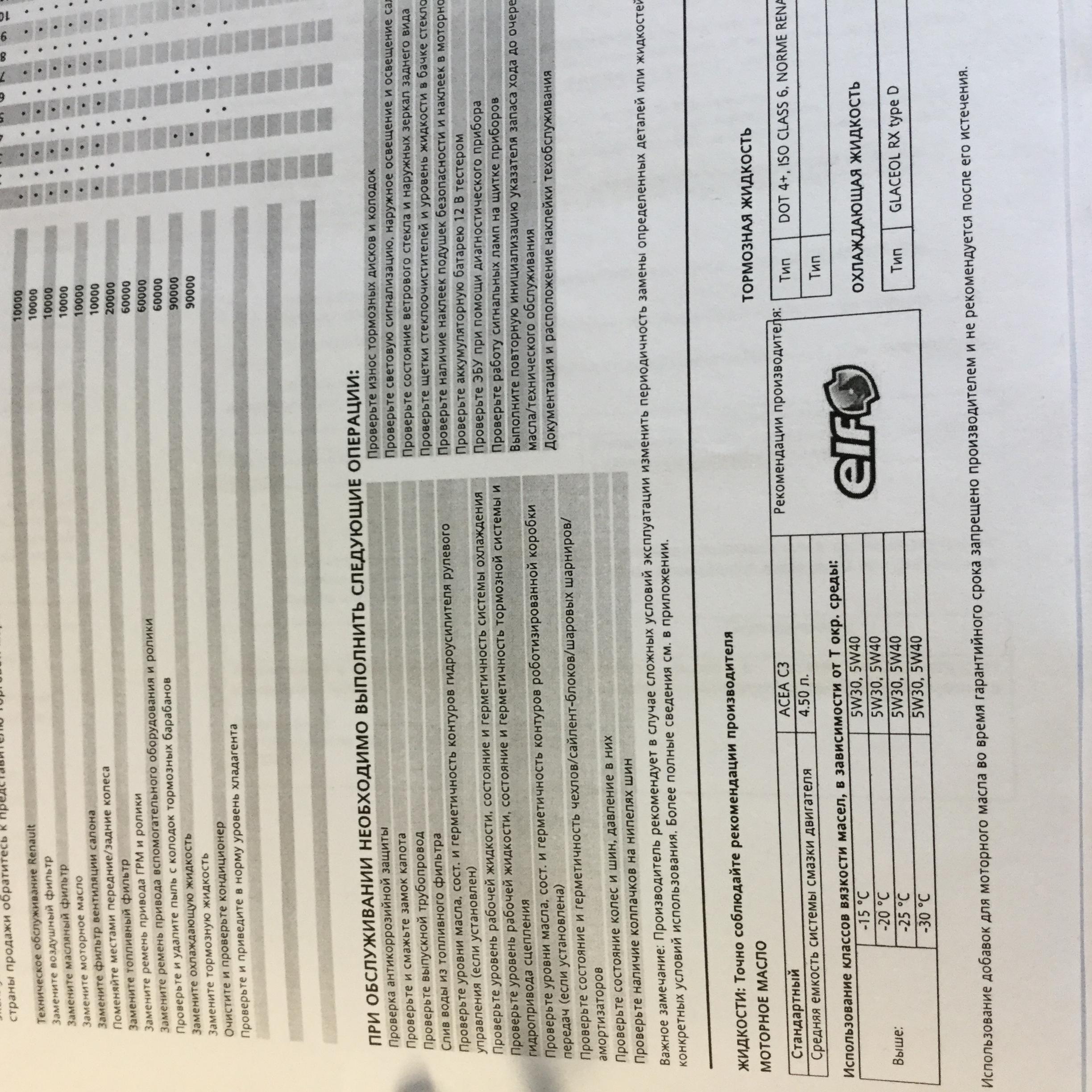

Алексей, где смотреть официальную информацию?
Немного начинаю разбираться))
Нота NT6013A. Пока не нашел.
На горячей линии ELFa насоветовали Моторное масло ELF EVOLUTION FULL-TECH FE 5W-30
Одобрения и спецификации
ACEA: С4, уровень свойств С3
RENAULT Diesel с сажевым фильтром (кроме 2.2 dCi) RN 0720
В плане официальных документов только строчка в гарантийнике про ACEA: C3
Причем на самом сайте ELF в списке для Дастера этого масла нет(((
Нашел ноту. Господа, прекращайте так глумиться. Она от 2004 года. Там нет Дастера вообще((( Хотя есть двигатели K9K
Вот еще документ с сайта ELF. Он относится к маслу EVOLUTION 900 SXR 5W-40 и там черным по белому указано, что оно для двигателей без сажевого фильтра.
