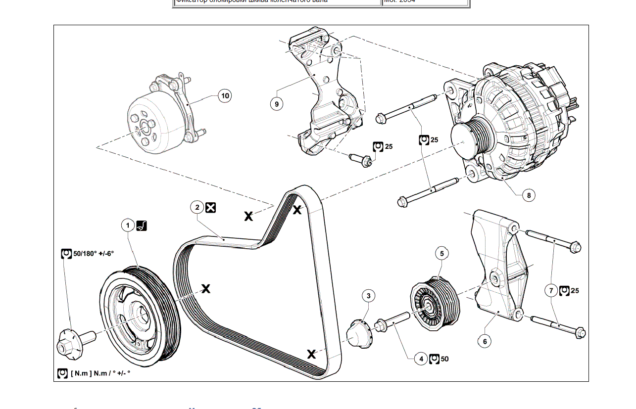

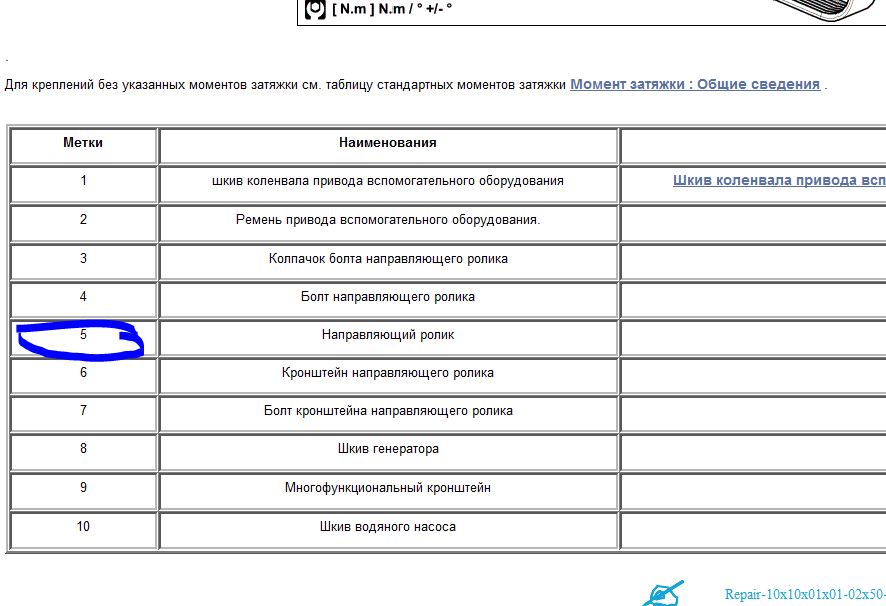

Pomalenky к сожалению или счастью, но на этом двигателе нет роликов навесного оборудования.
Да,странно,а что же там за ролики крутятся,со стороны генератора.По этим роликам крутится ,тот самый ремень генератора,который нельзя не снять,не натянуть.Может я заблуждаюсь,всегда думал ,что генератор тоже навесное.
