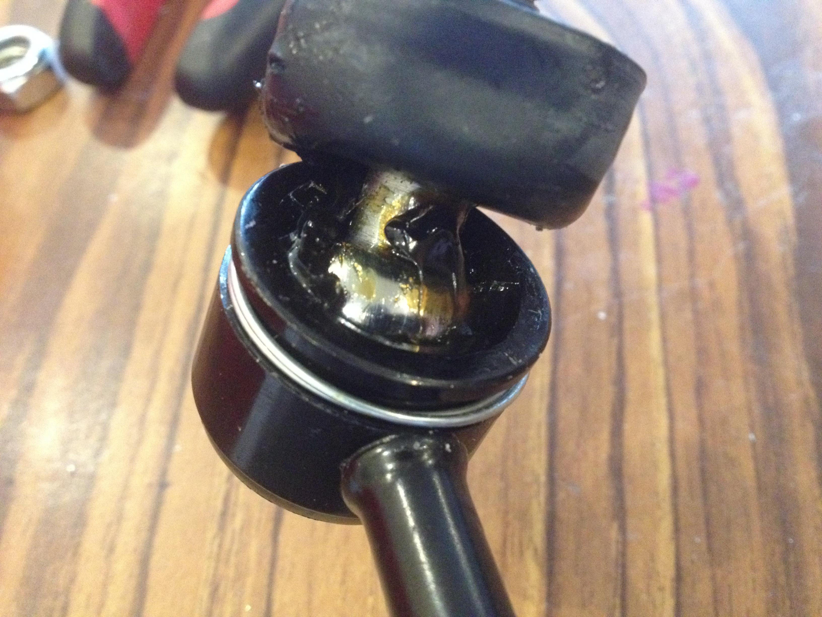

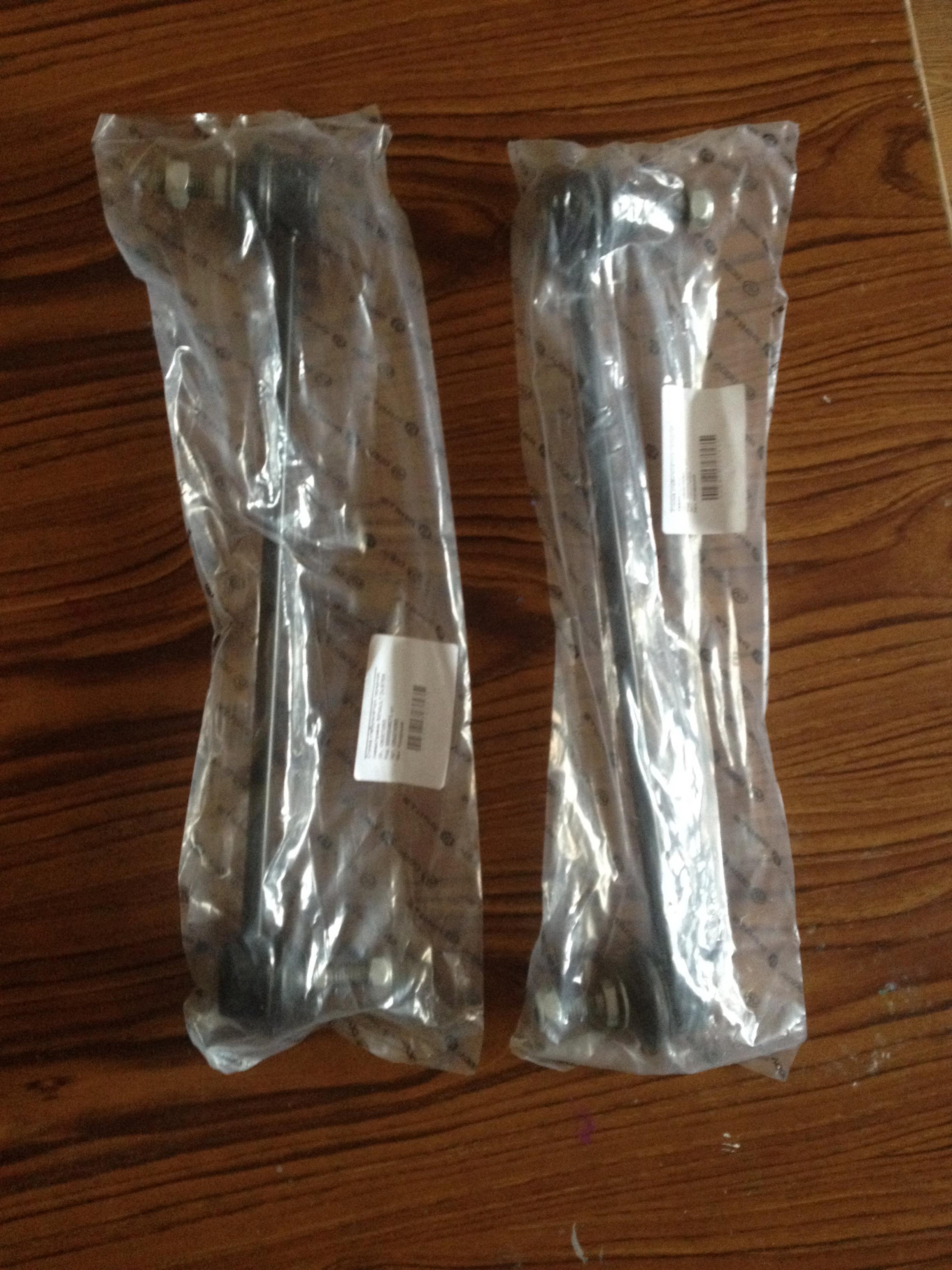

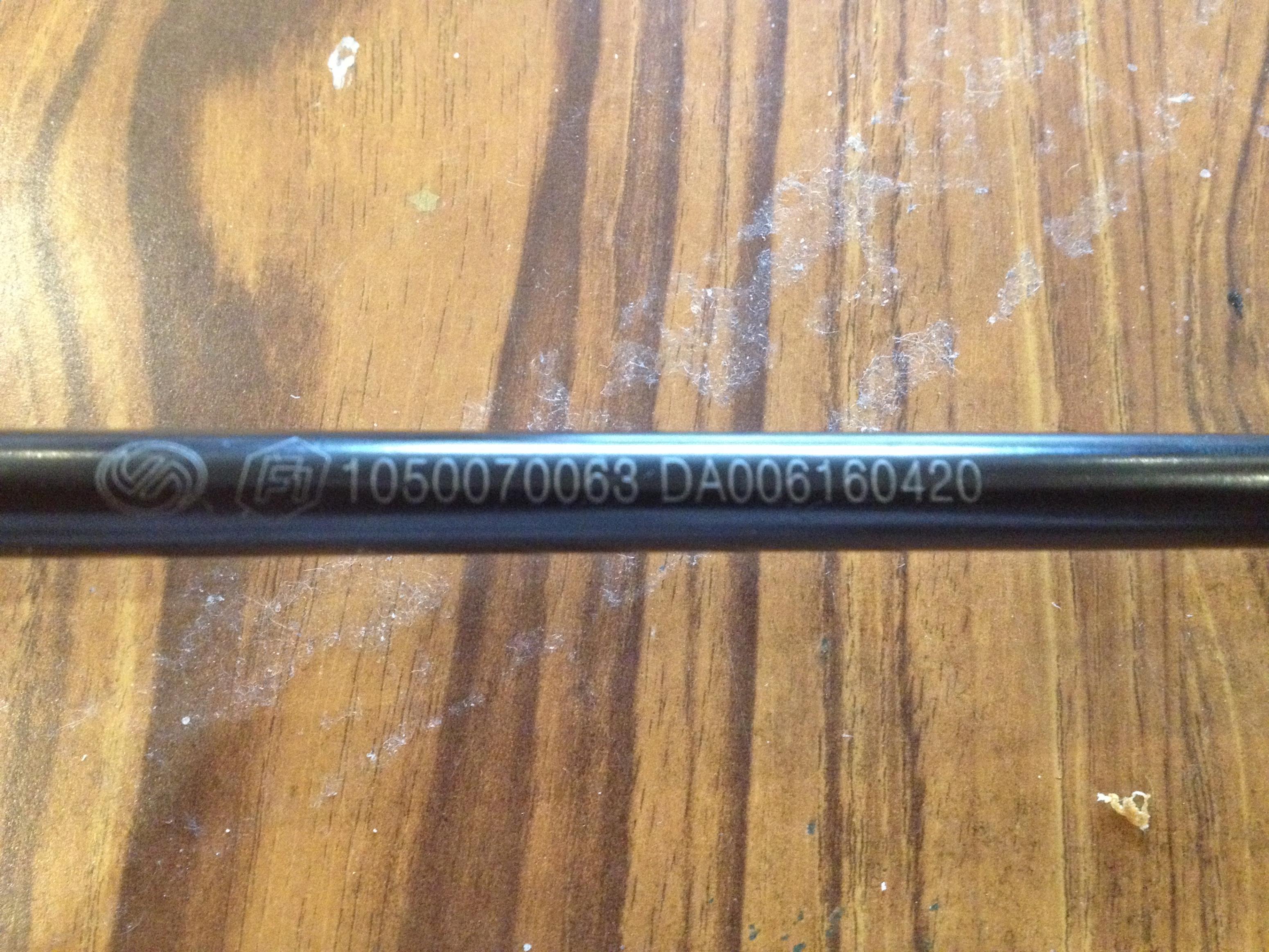

Получил стойки DODA 1050070063.. Если в двух словах:

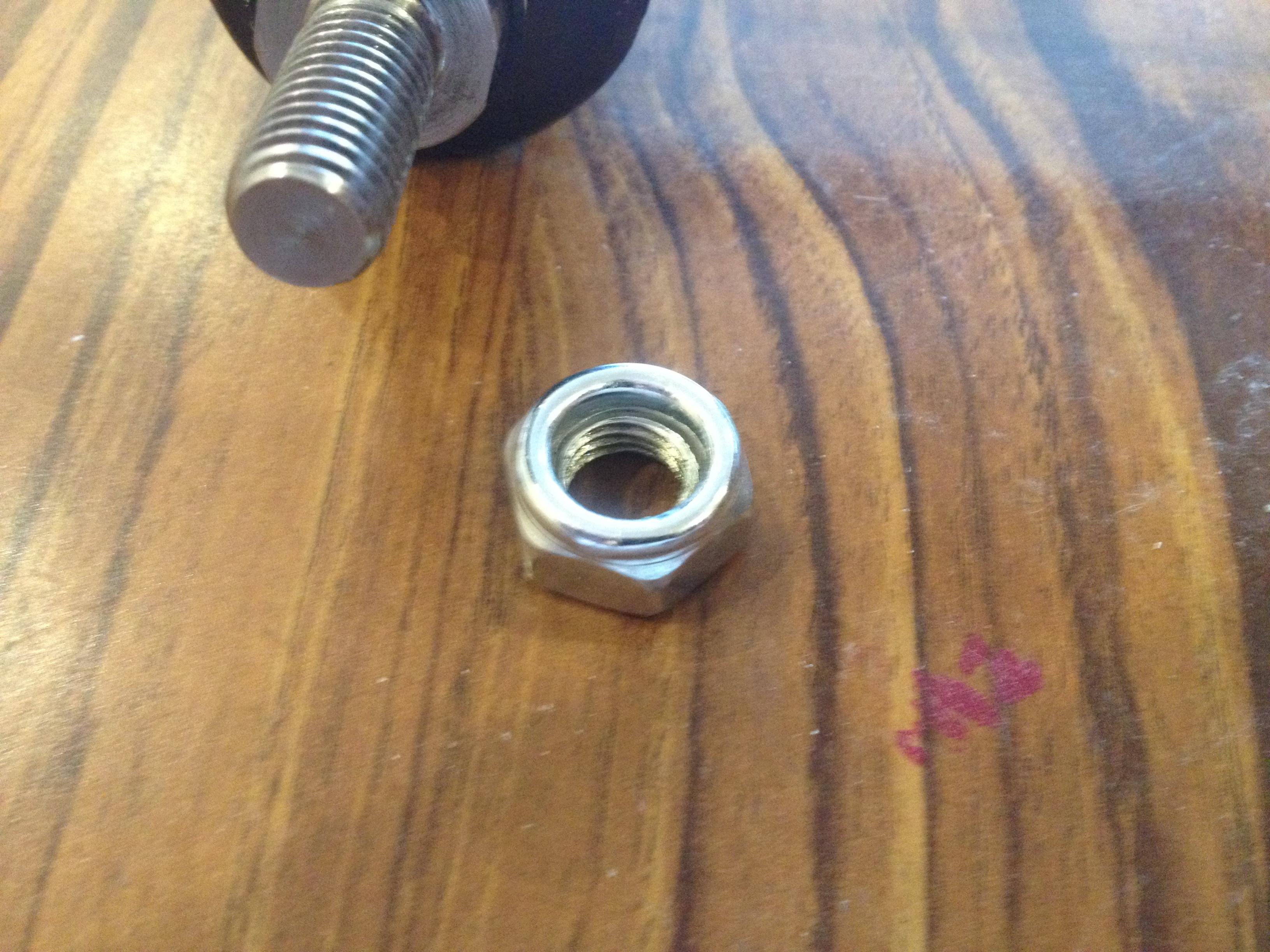

После вскрытия упаковки сразу разочарование, одна гайка с браком... Нет кольца уплотнения.

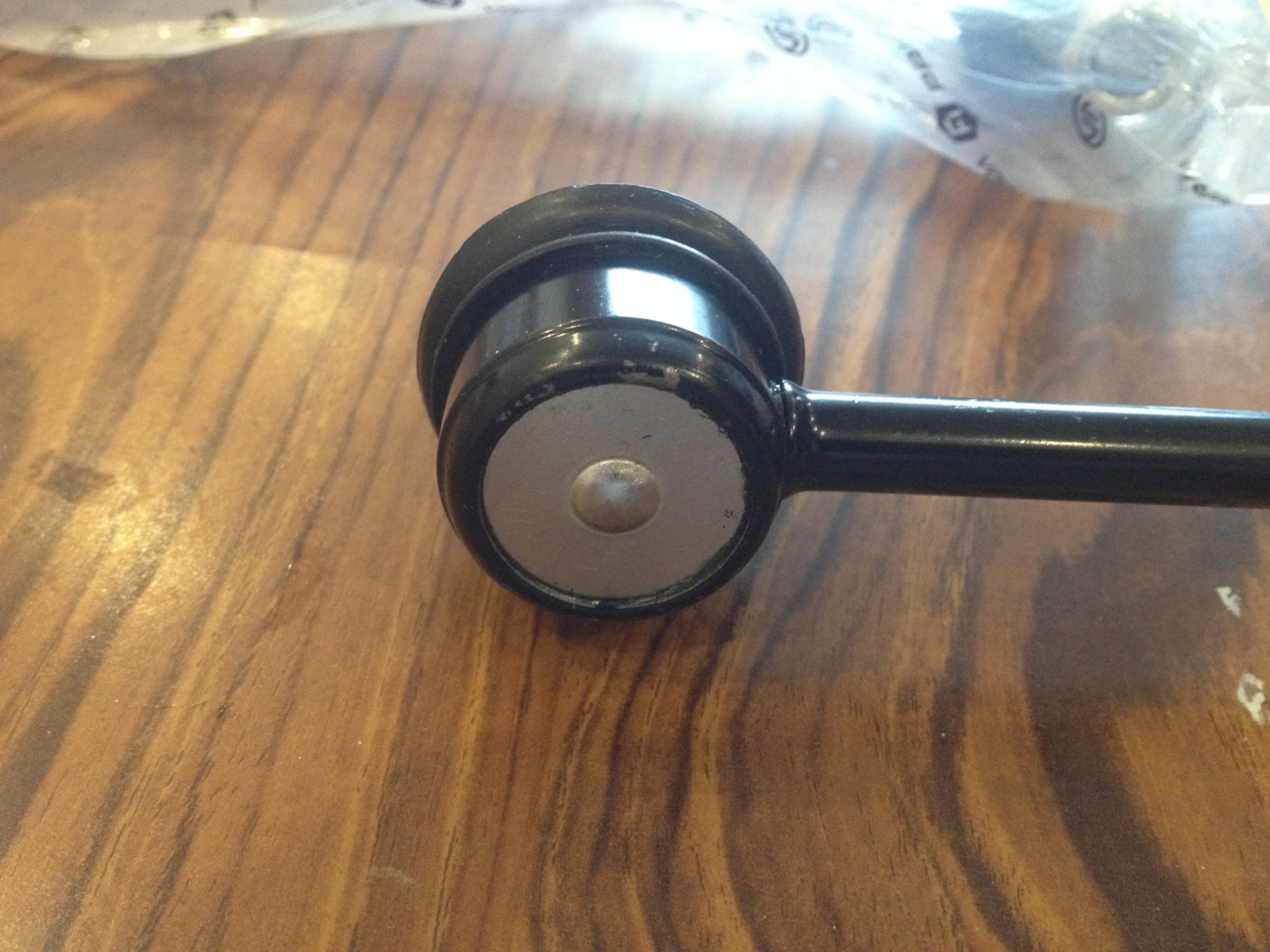

На штангах выгравированы номер и логотип DODA. Диаметр "косточки" 9 мм. Смазка темно-коричневого цвета, не много и не мало.

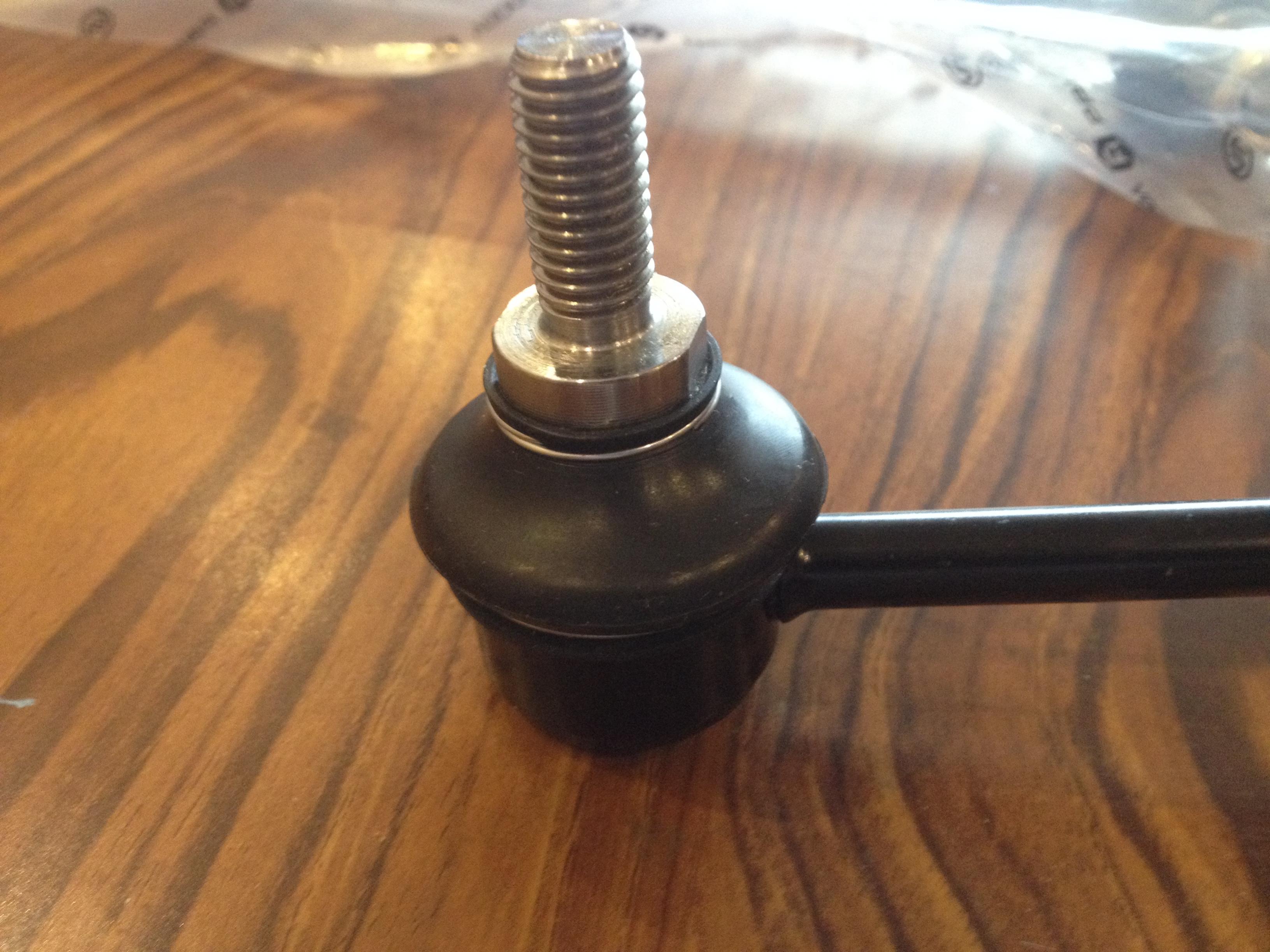

Пыльник имеет два кольца уплотнения и при крайних положениях пальца зазоров между пальцем и пыльником не образуется.
Шары с пальцами составляют единое целое, то есть не наваренные, что есть хорошо... Как будут жить... Покажет время.
