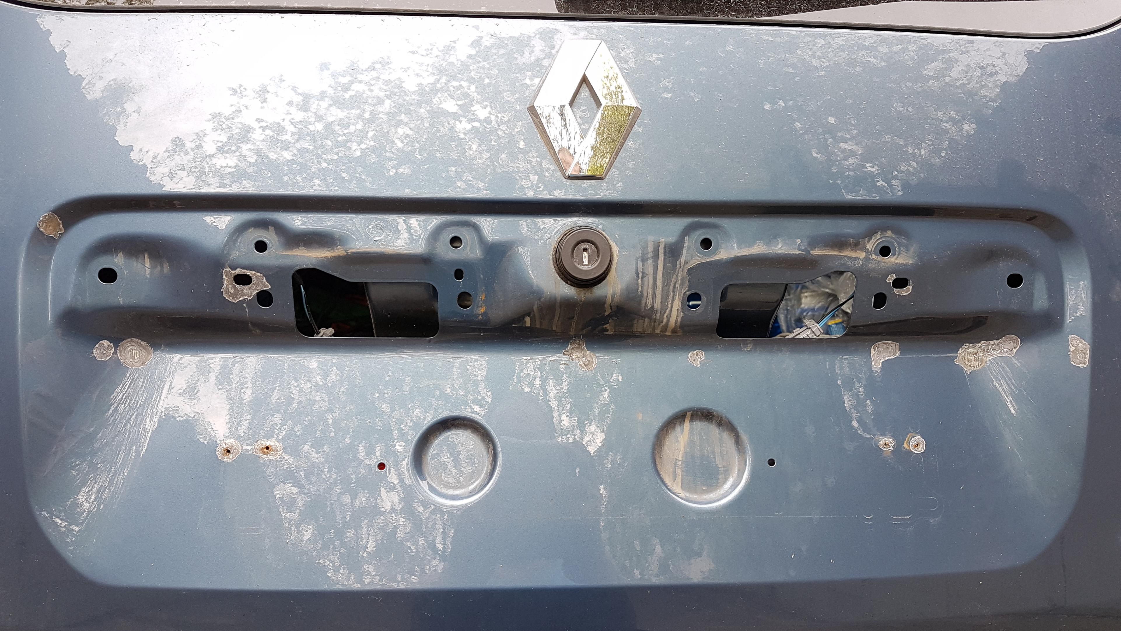

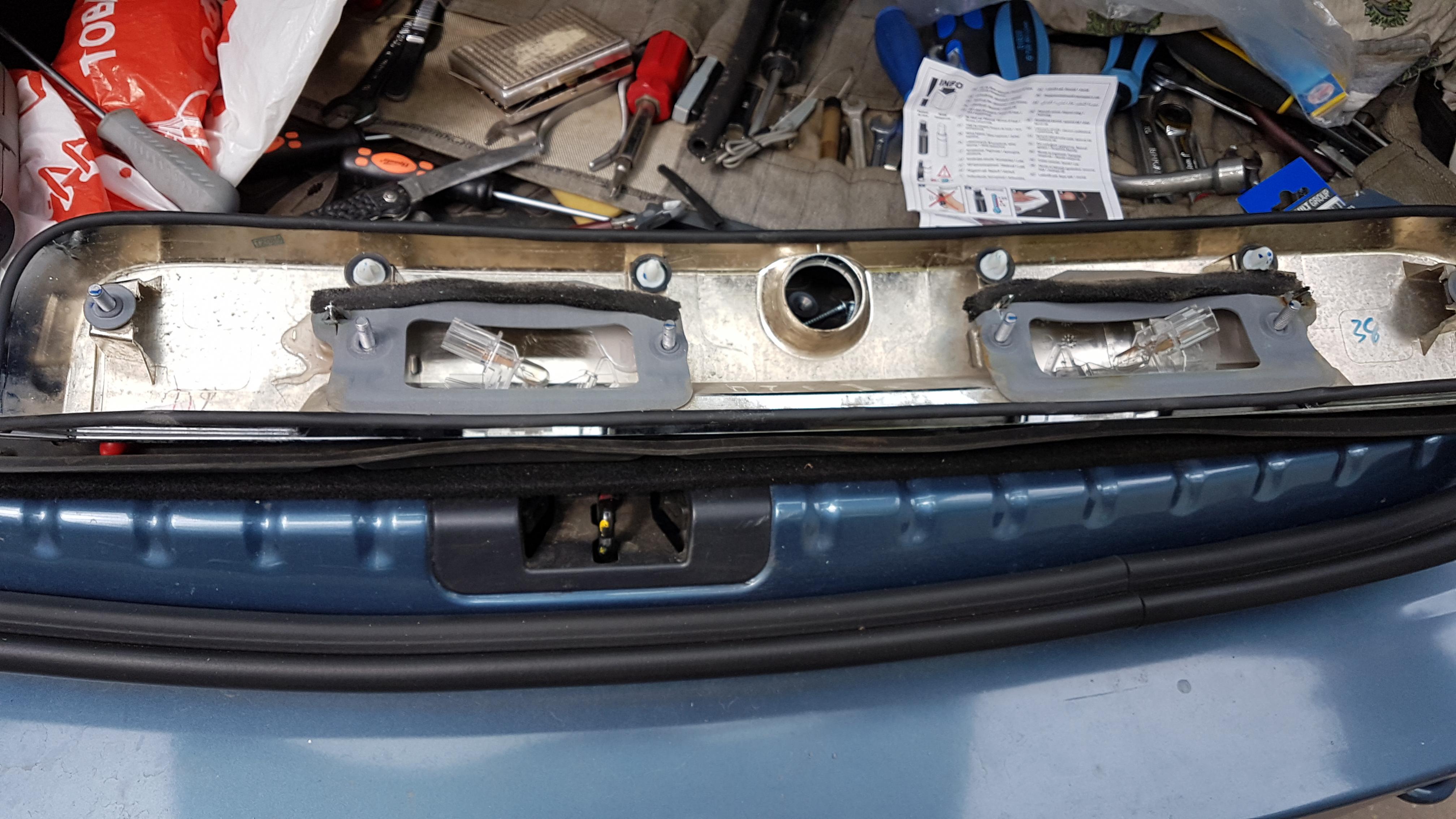

Проще, да не лучше! Занимался этой проблемой в субботу, уже все было запущено как следует, видно по фото. Тоже оцинковал, покрасил, спилил выступы с накладки и тоже надел резинки по периметру. Если вместо резинок одеть шайбы (тоже сначала так хотел сделать, но передумал, когда все изнутри увидел), то сквозь накладку все польется в дверь, т.к. места подсветки были уплотнены и перестанут прилегать из-за зазора. Это видно на втором фото перевернутой накладки. Ну через годик сниму, посмотрю как там и чего. Уже потом подумал, можно было на место контакта приклеить изоленту черную. Приклеил год назад на место контакта резинок уплотнения двери и порогов (а то стали видны натертости от песка), пока держится хорошо, а если что, то и переклеить не долго.
Радует только то, что кузов оцинкованный, поэтому ржи практически нигде не было, только в одном месте цинк протерло. Болтается накладка еще ИМХО потому, что болты в ней закладные. Я, честно говоря, думал что они впаяны в накладку, а они вон как... поэтому и трет. И прикручено плохо было, не крепко.
Сосед вообще предложил на герметик эту накладку поставить, типа навсегда, но я чего то побоялся, что потом только с краской и отдерешь...
Блин, логану уже почти 10лет, и ничего, ни ржавчинки! А тут... явно конструктивный просчет с этой накладкой. И ведь на рейстале ничего не сделали, оставили эту деталь без изменений! Слов нет!
