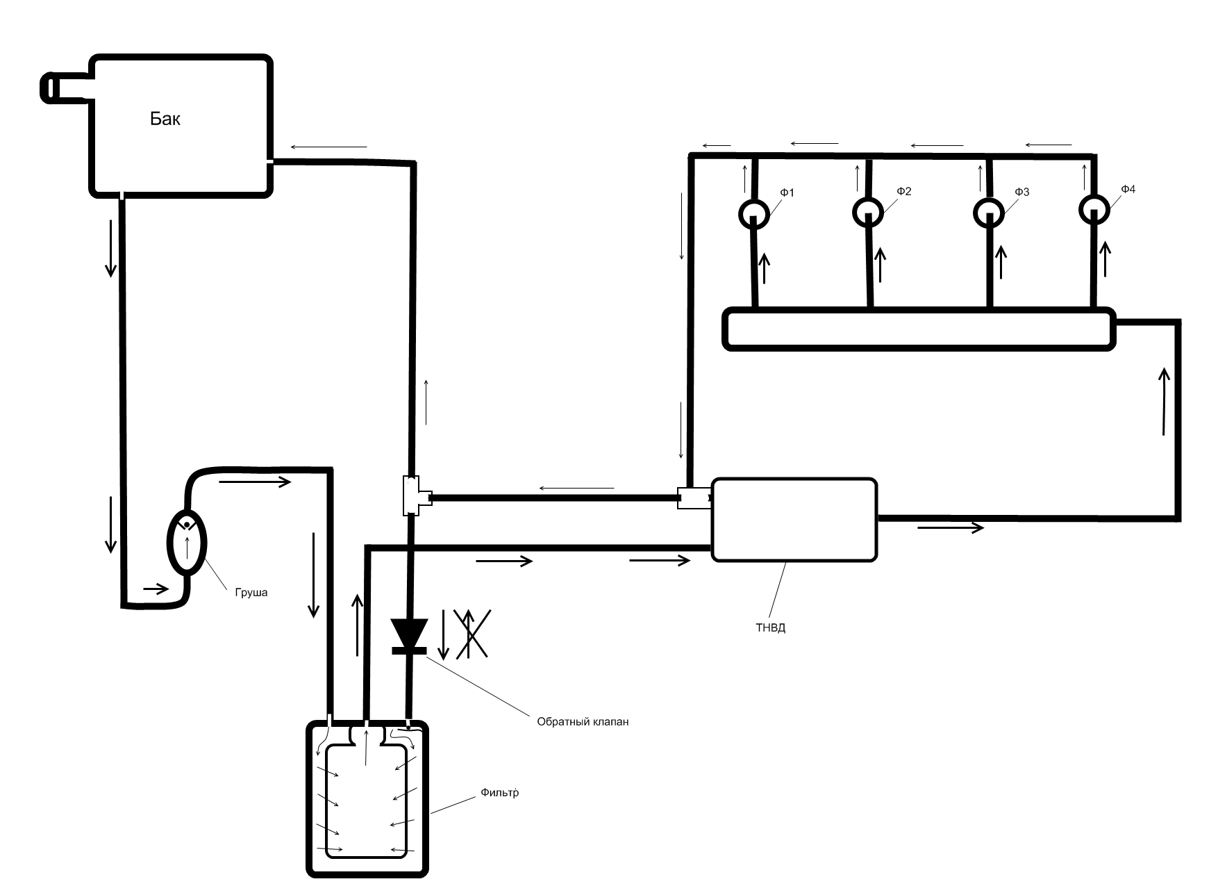

Клапан брал на али: https://ru.aliexpress.com/item/Vehic...6416-uR7uBY3Rz
На разрезанный шланг обратки пришлось одеть подходящие резиновые трубки, так как штатная трубка очень жесткая и даже с феном не реально натянуть её на штуцер клапана диаметром 8 мм. Резиновую трубку плотненько натянул на штатную трубку и зафиксировал хомутом , в получившиеся резиновые концы вставил клапан и зафиксировал хомутами !
