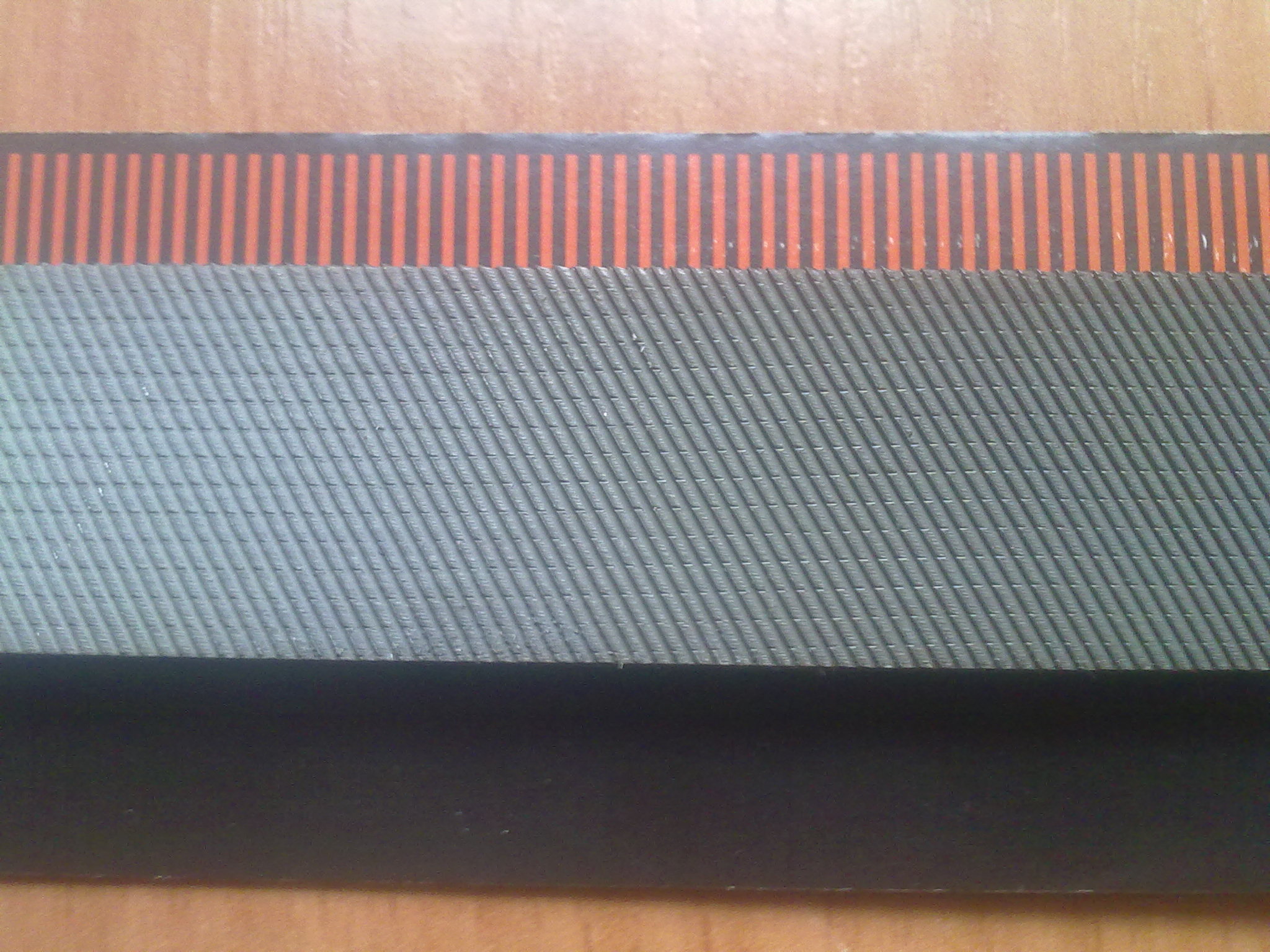

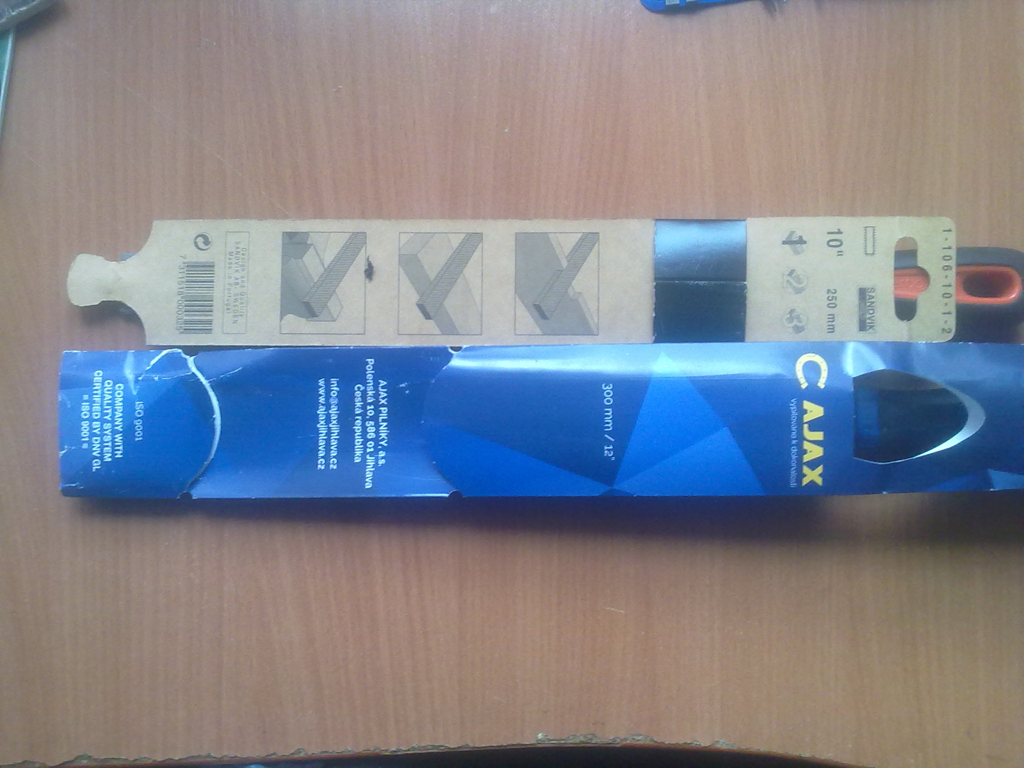

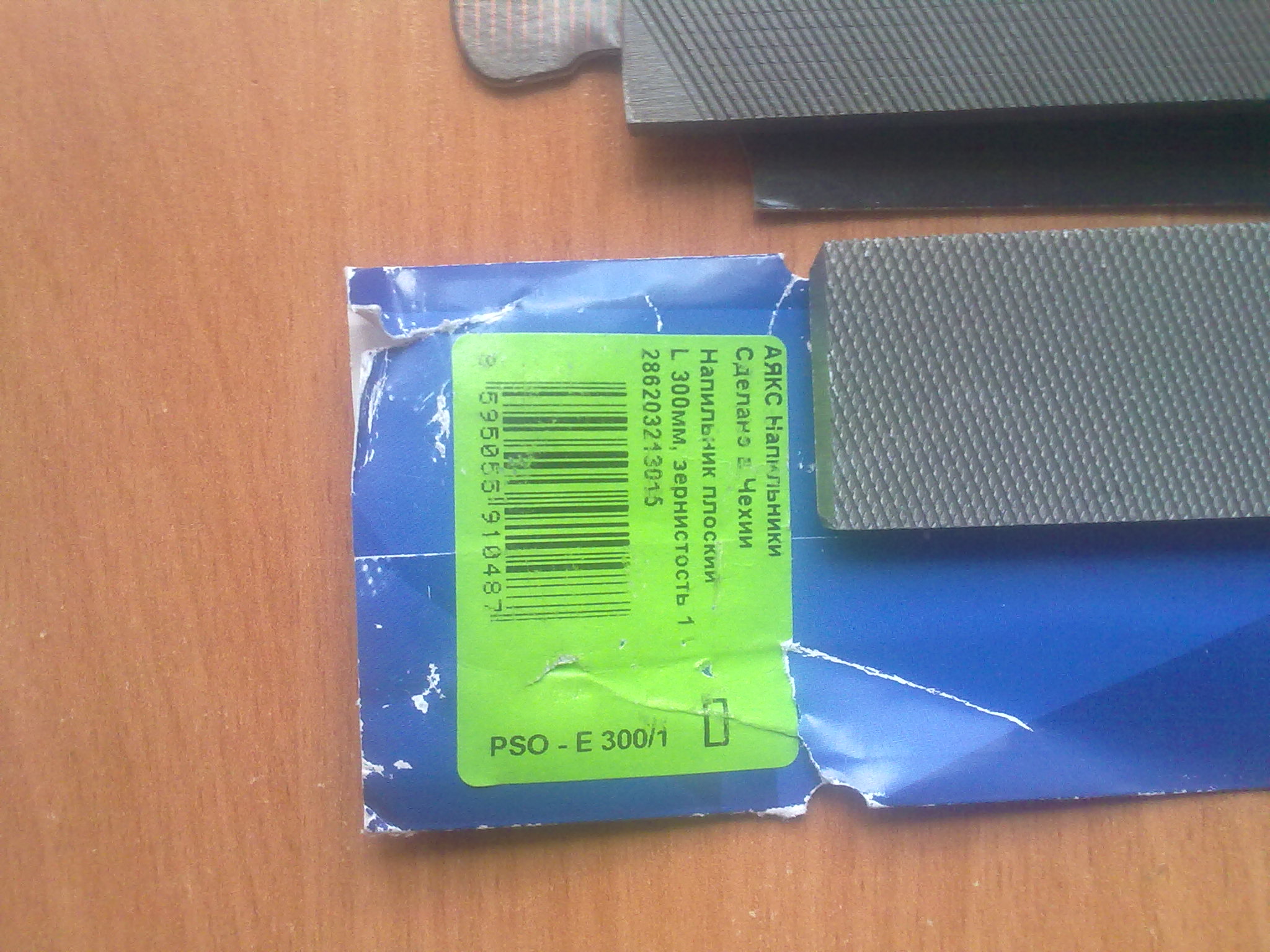

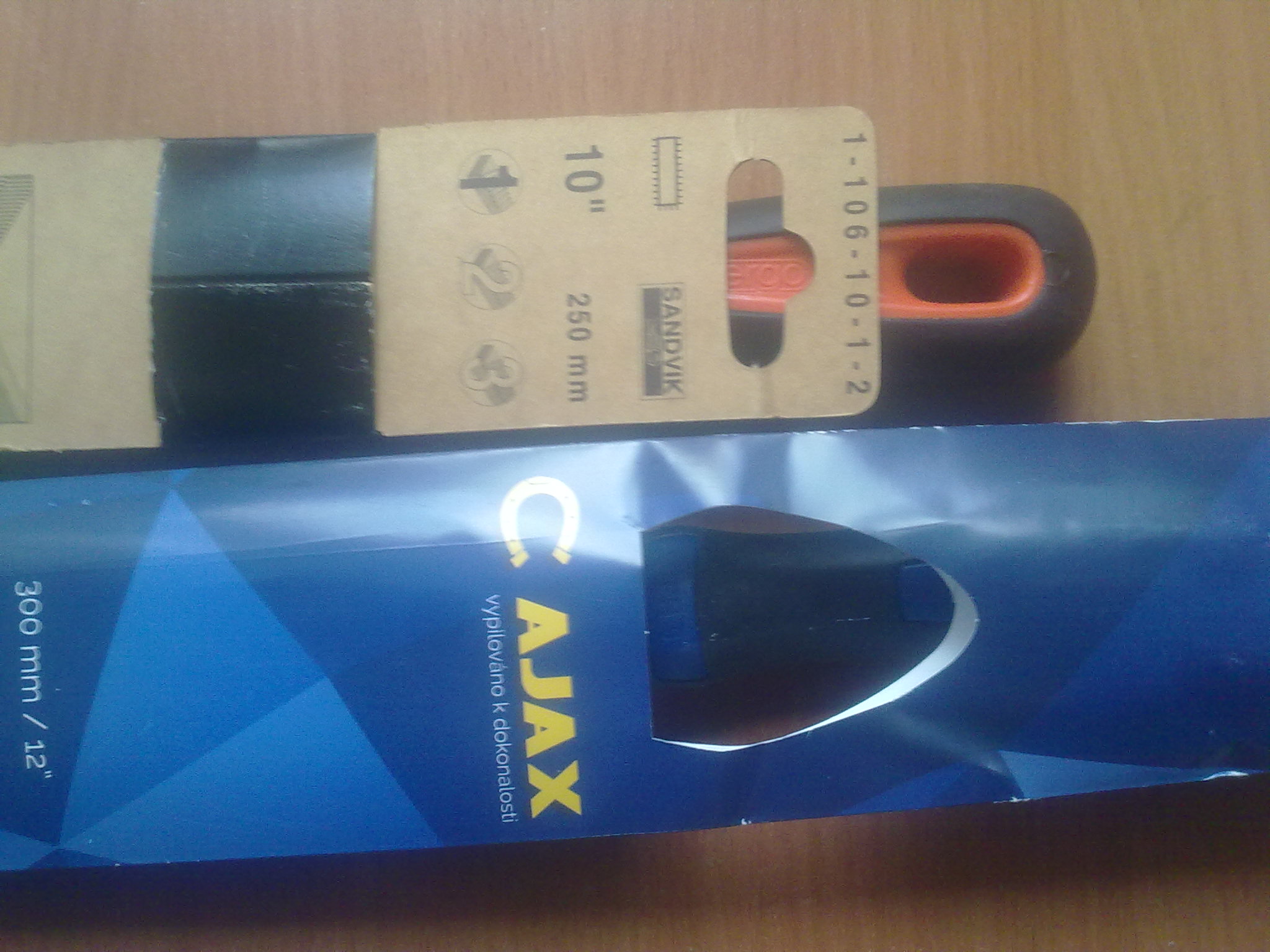

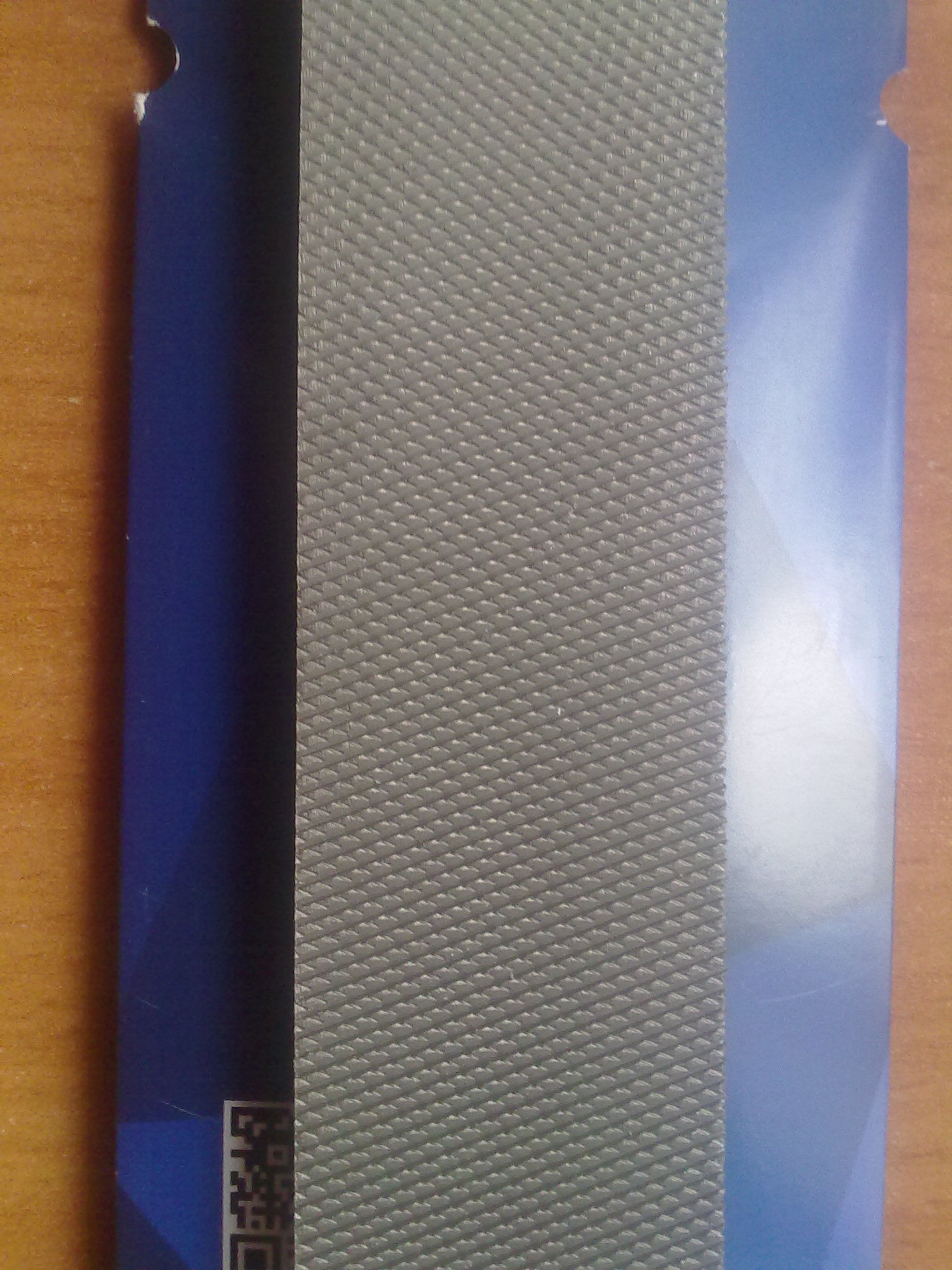

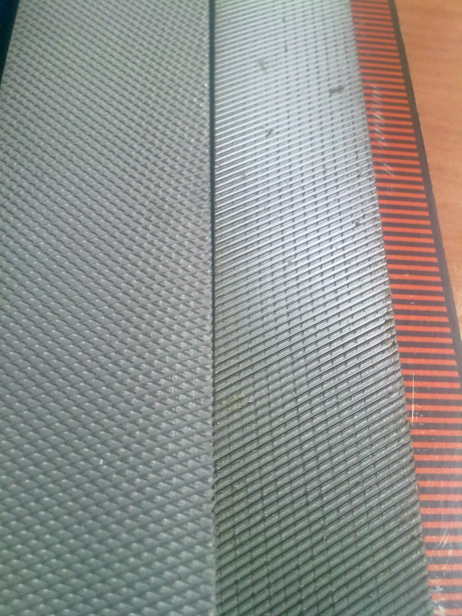

Напильник с насечкой "оберг", фирма Сандвик....не ожидал даже, на сайте были по брендом Bahco. Ещё напильник Аякс, с обыкновенной(слесарной, перекрещ. насечкой).
З.Ы. С насечкой "оберг" были у меня напильники, только насечка гораздо крупнее, эта удобнее.
З.З.Ы. Немецкие "пферды" лучше чешских напильников "аякс", у чехов на длине 300мм кривизна 0,4-0,5мм, но насечка тоже здравая.
