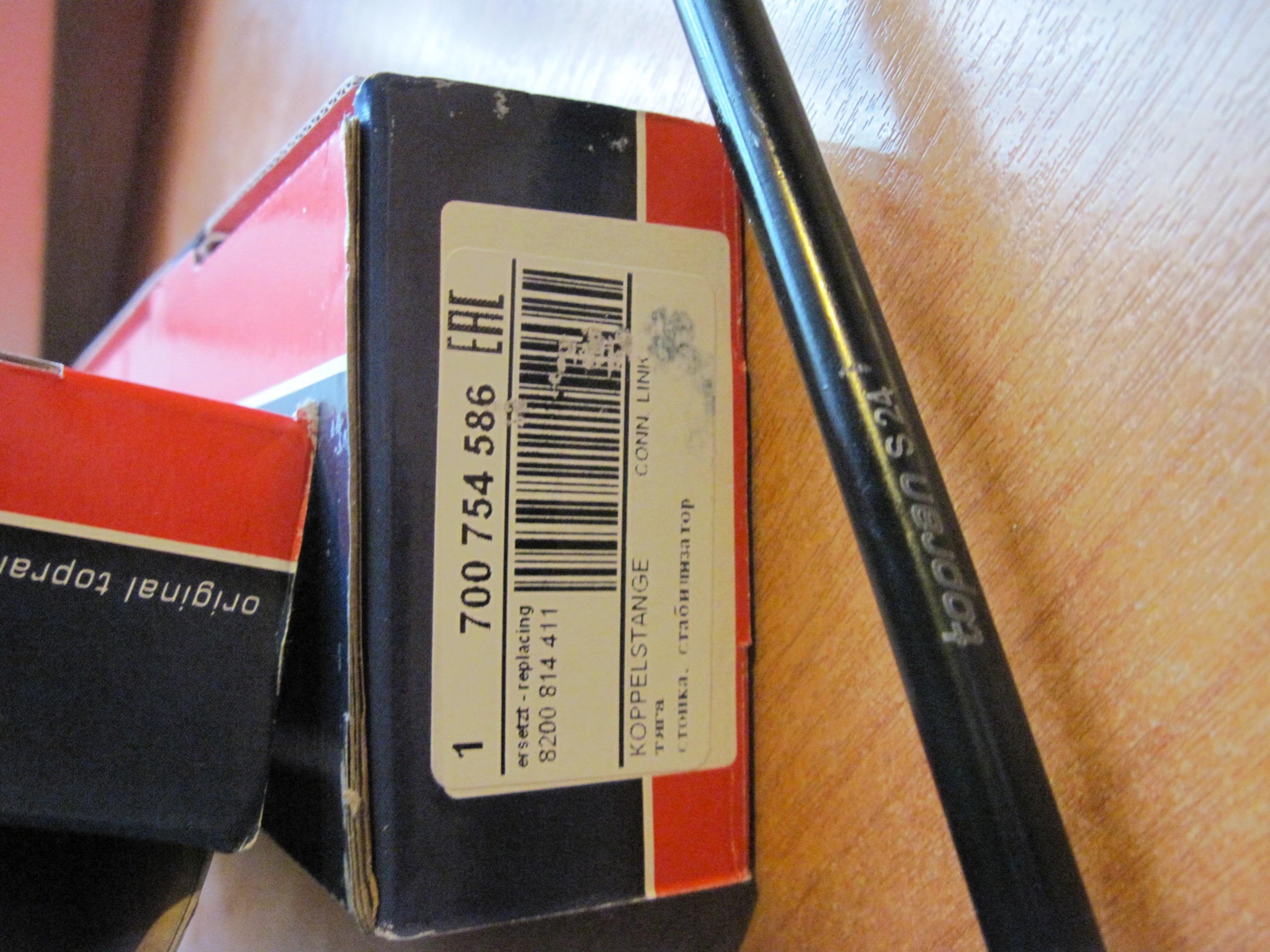

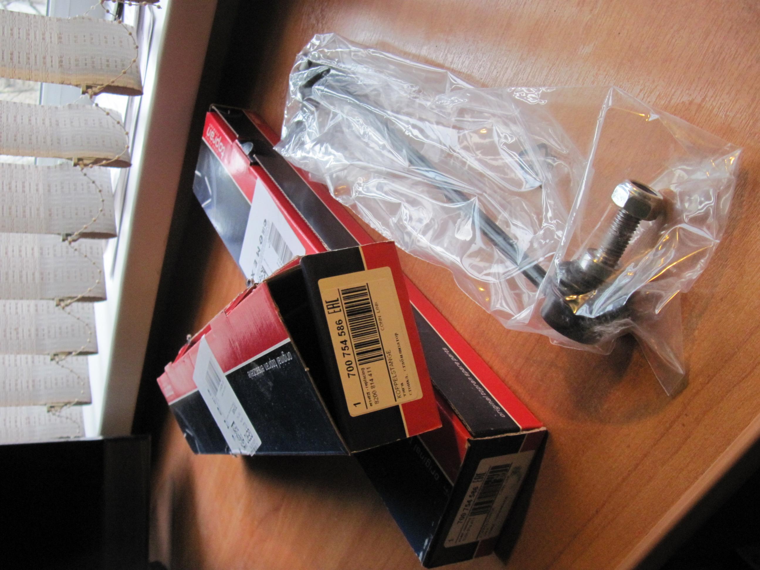

Сегодня получил, упаковка и впрямь неплохая
Ценник 954 руб. за пару (Емех).

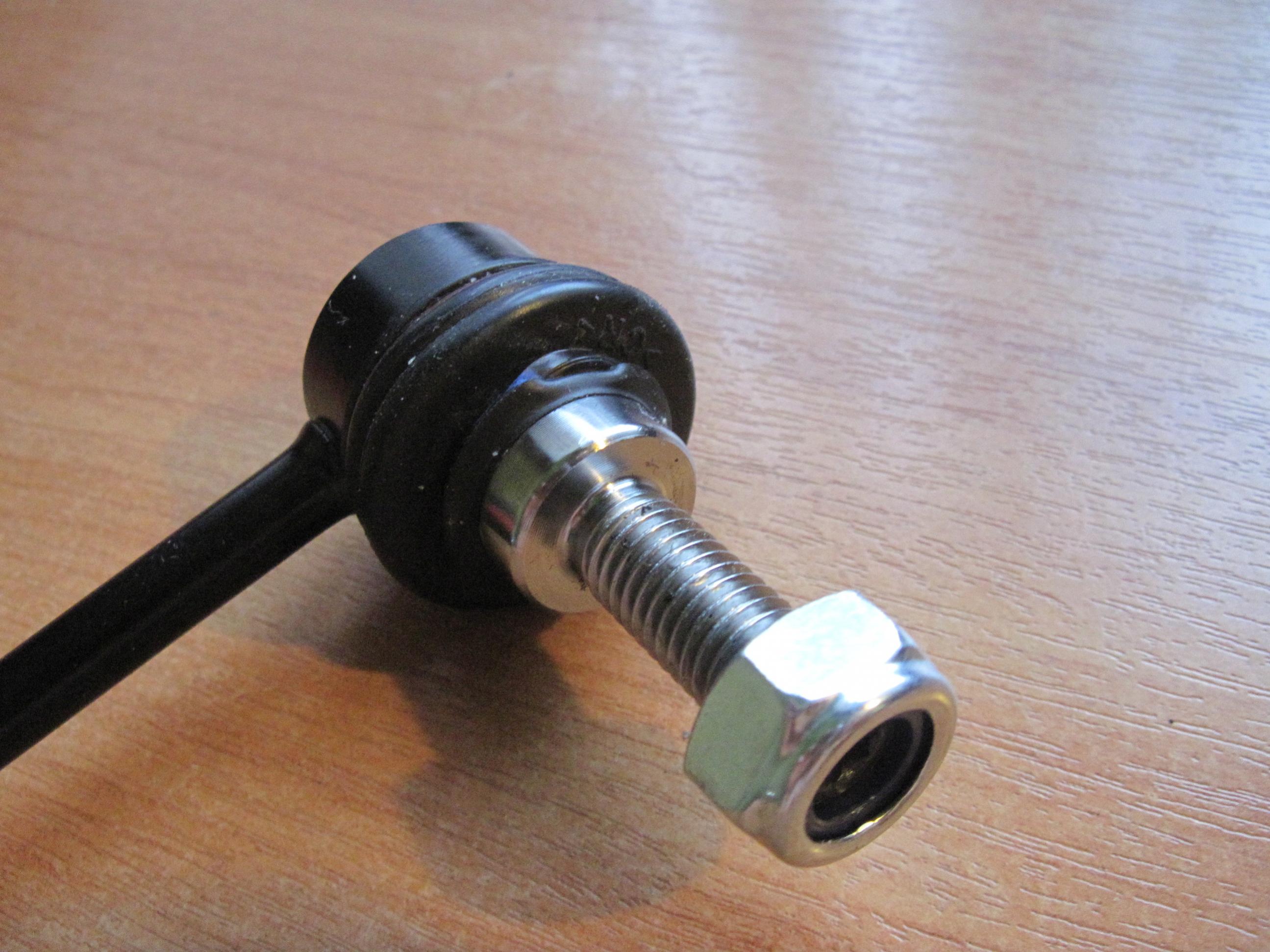

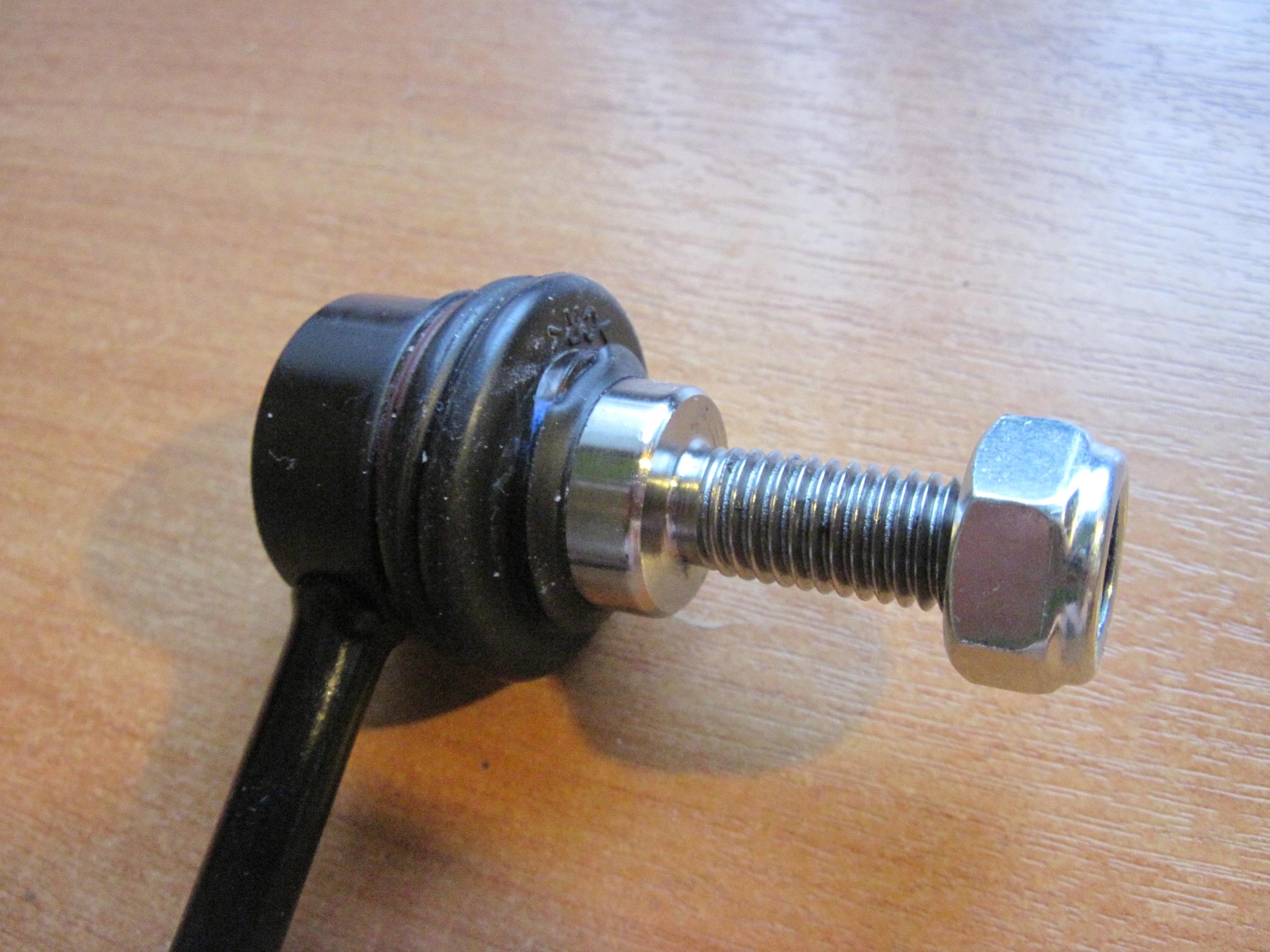

Толщина стойки 8 мм, с одной стороны (на пыльнике) метка краской. Типа помечен где верх, где низ?

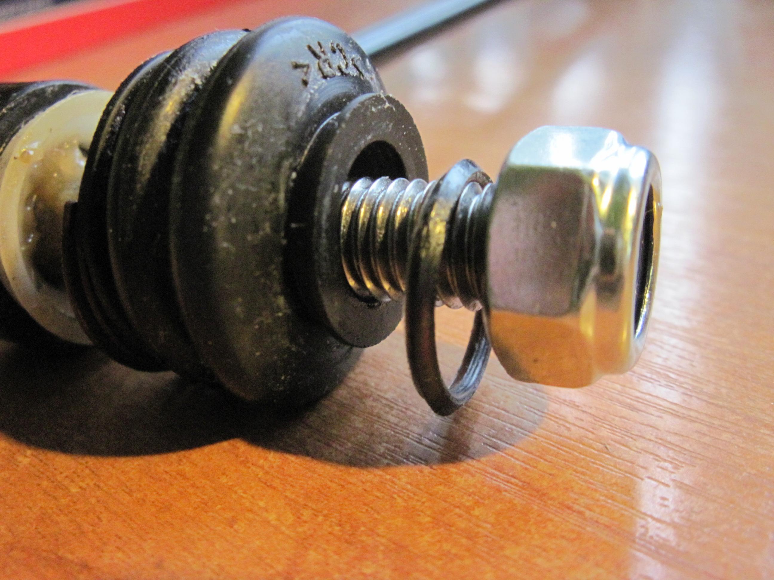

На одной стойке обнаружил заводской брак: пластиковое уплотнительное кольцо закусило кромку пыльника Мелочь, а осадочек остался

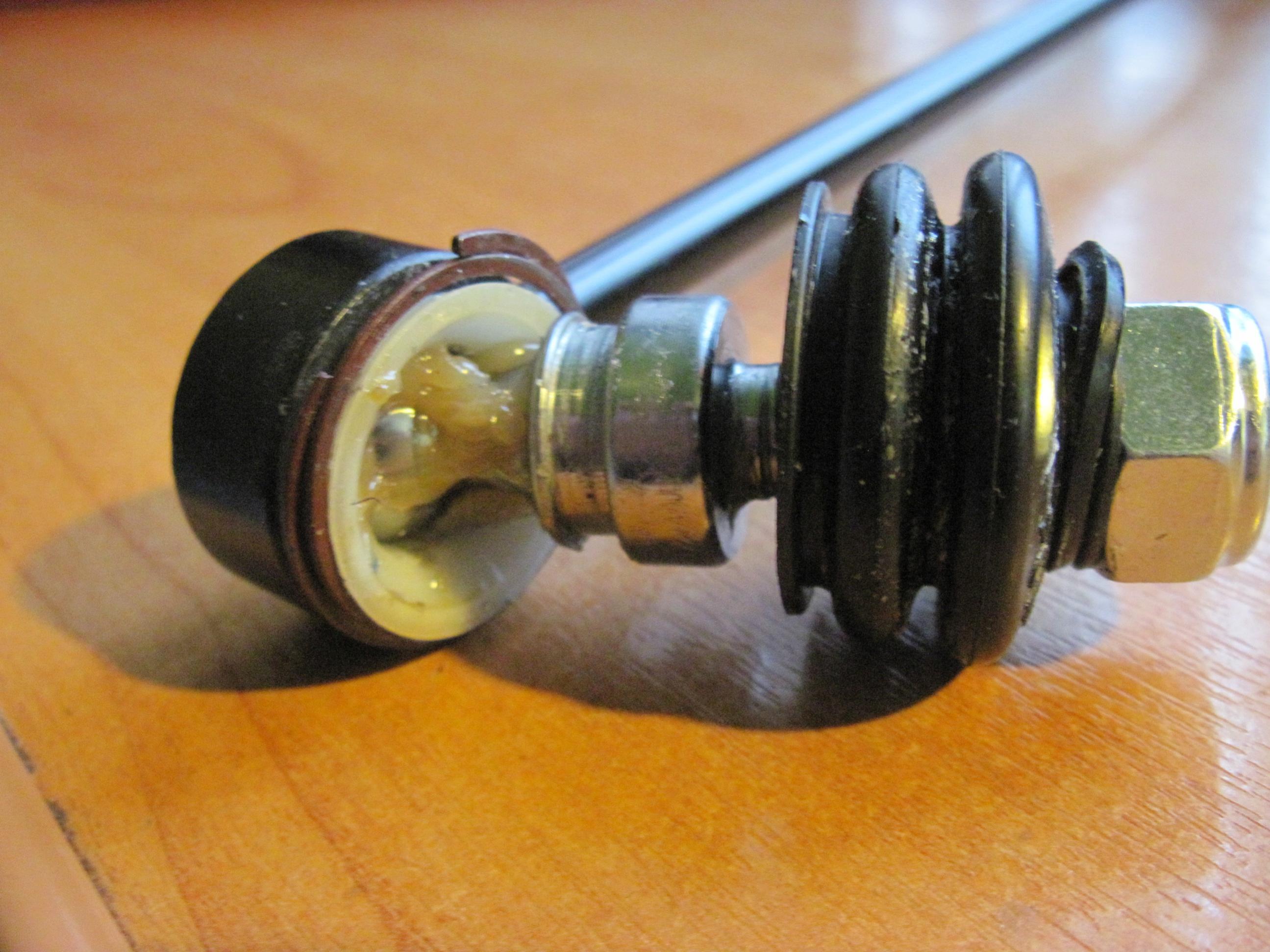

p.s. вскрытие показало минимум смазки, а верхнее кольцо - обыкновенной резинкой Не рекомендую!
