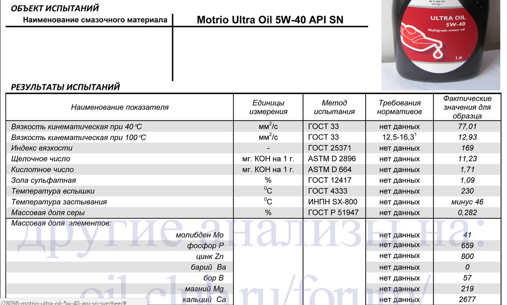

так ведь в самаре бывает на солнце 40-45 град.-
А сейчас что залито? Что Мотрио 5х40, что Эльф 5х40. по вязкости при 100гр. разница у них между собой не большая..
