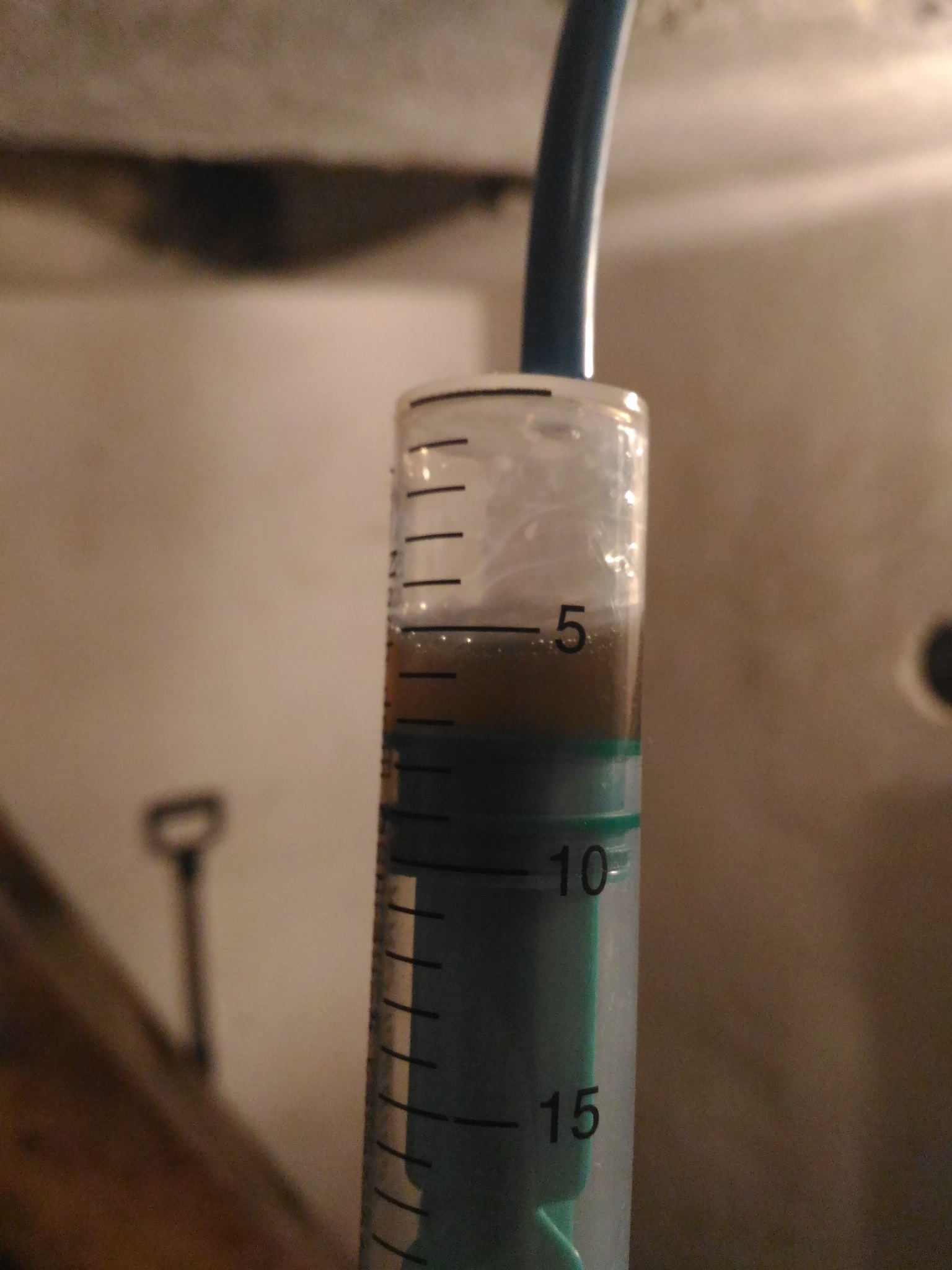

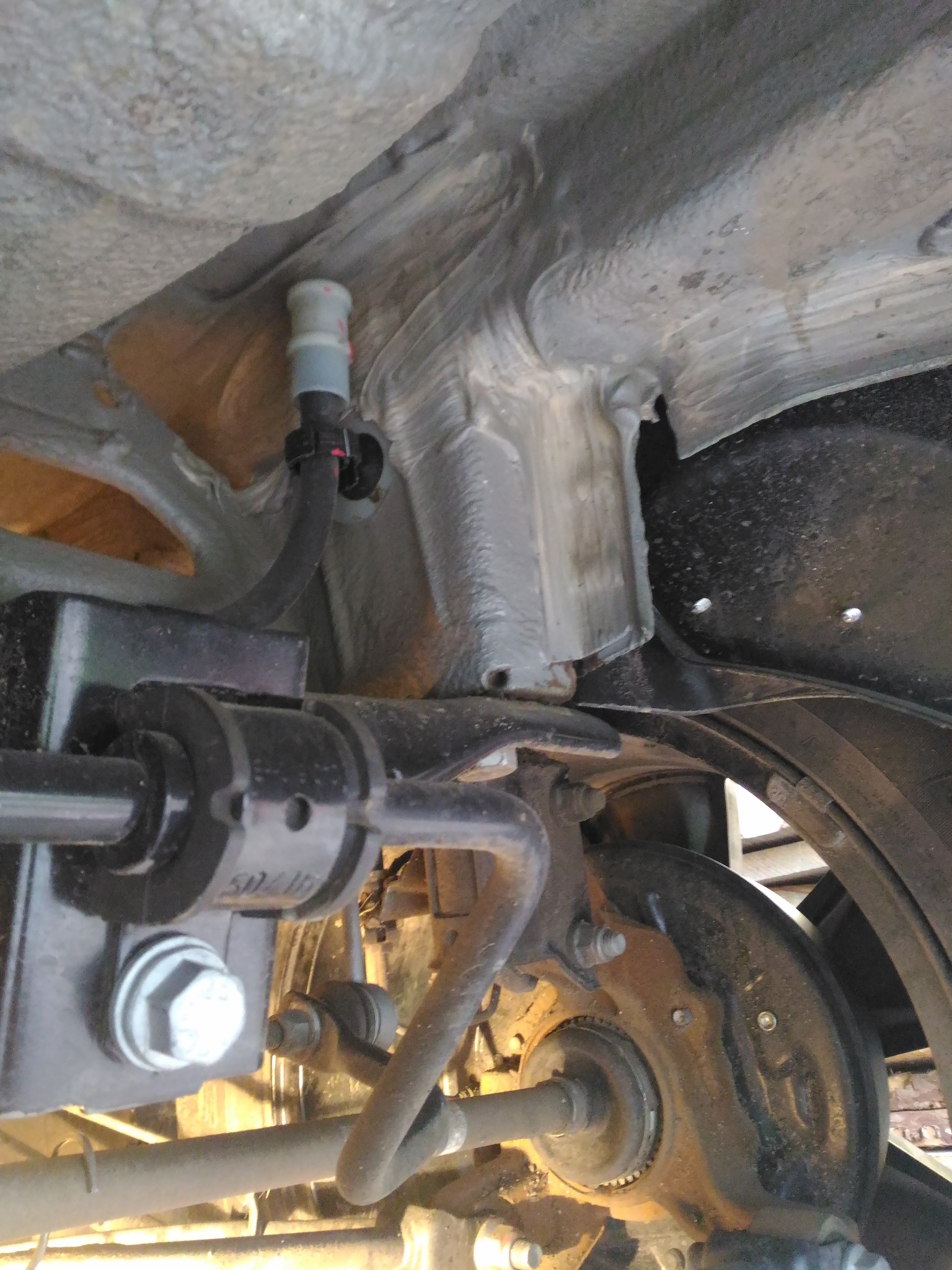

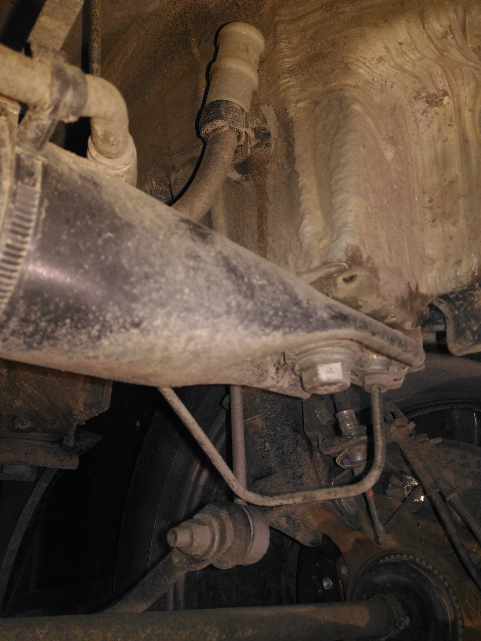

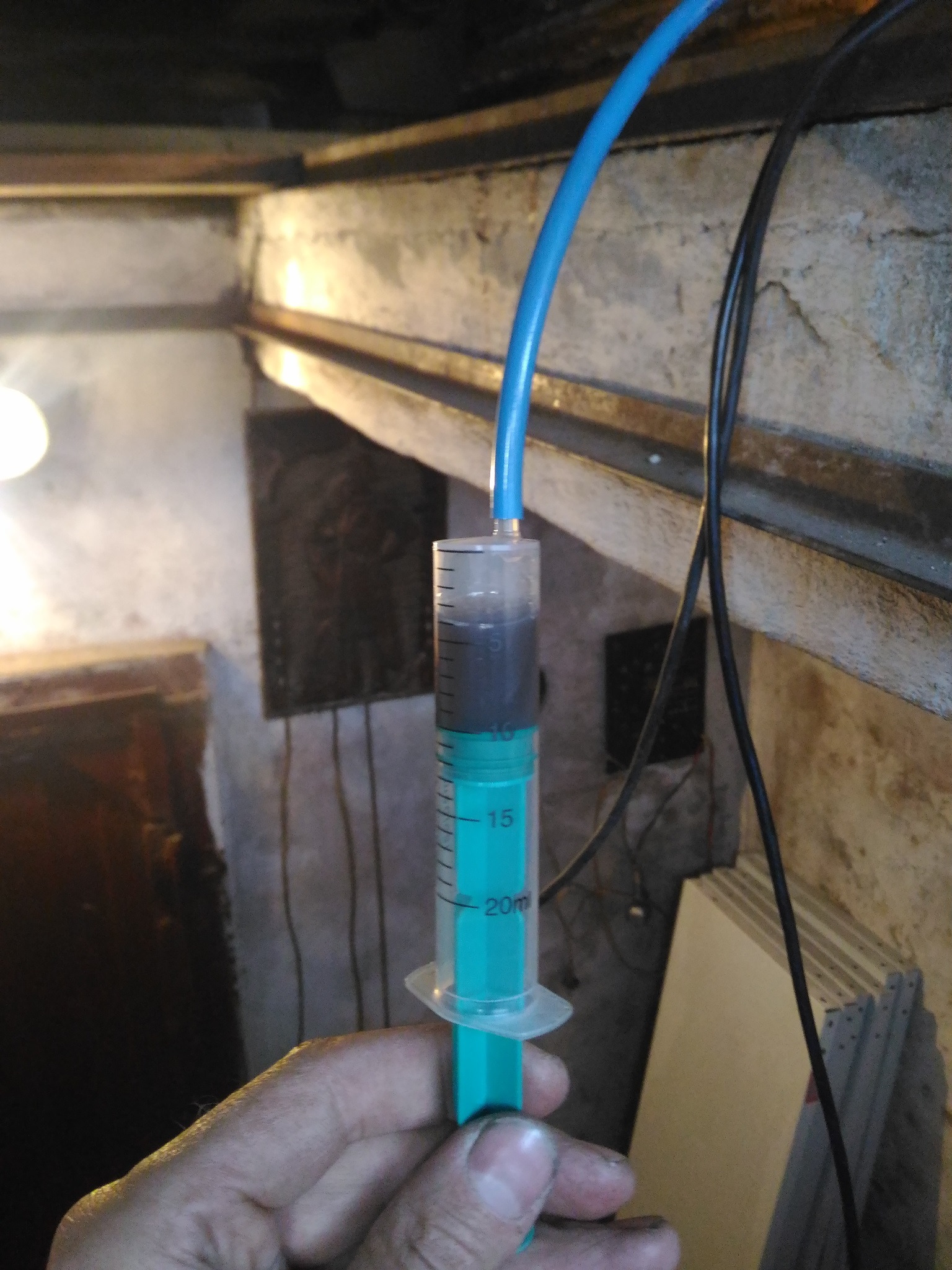

Трубки сапунов редуктора находятся над задним подрамником, в верхней точке днища. На фото 1 трубка сапуна редуктора со стороны приводных валов, выведена к правому колесу. На фото 2 трубка сапуна редуктора со стороны электромуфты, выведена к левому колесу. Высота от земли до верхнего среза трубки (с пробкой) = 60 см. Попутно, проверил состояние масла в редукторе (фото 3). Цвет масла меня озадачил, довольно мутное для нового (пробег 2,5 ткм). Хотя хз, может оно из канистры такого же цвета.
Насчет сапуна раздатки вопрос остался открытым - его мне обнаружить не удалось. Масло в раздатке (фото 4) чуть посветлее, чем в редукторе.
