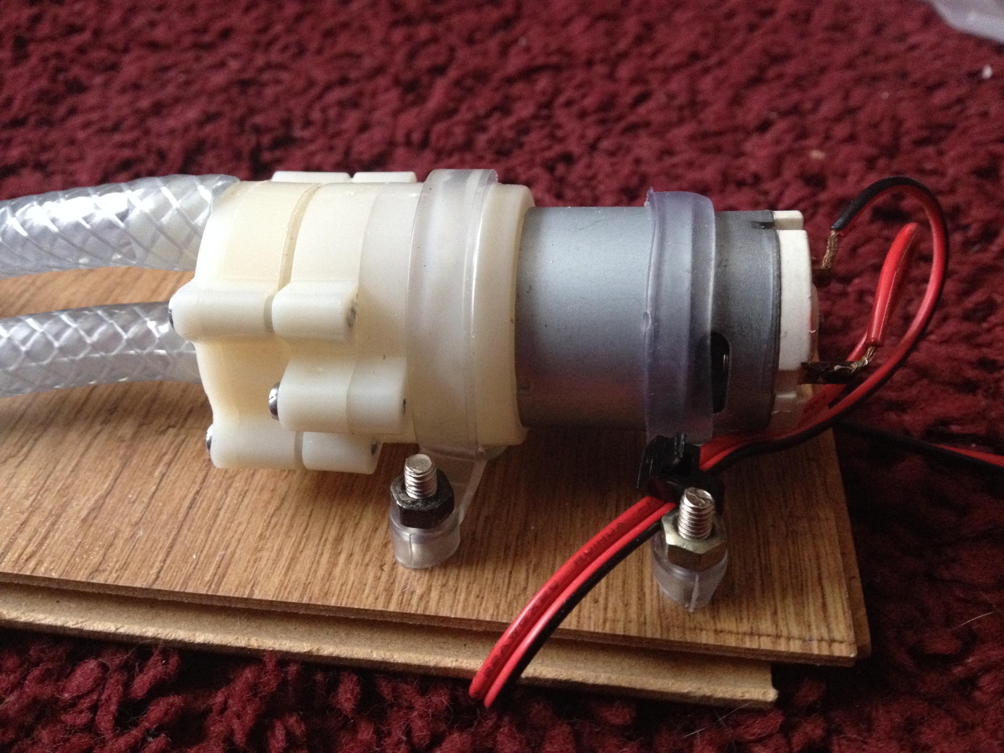

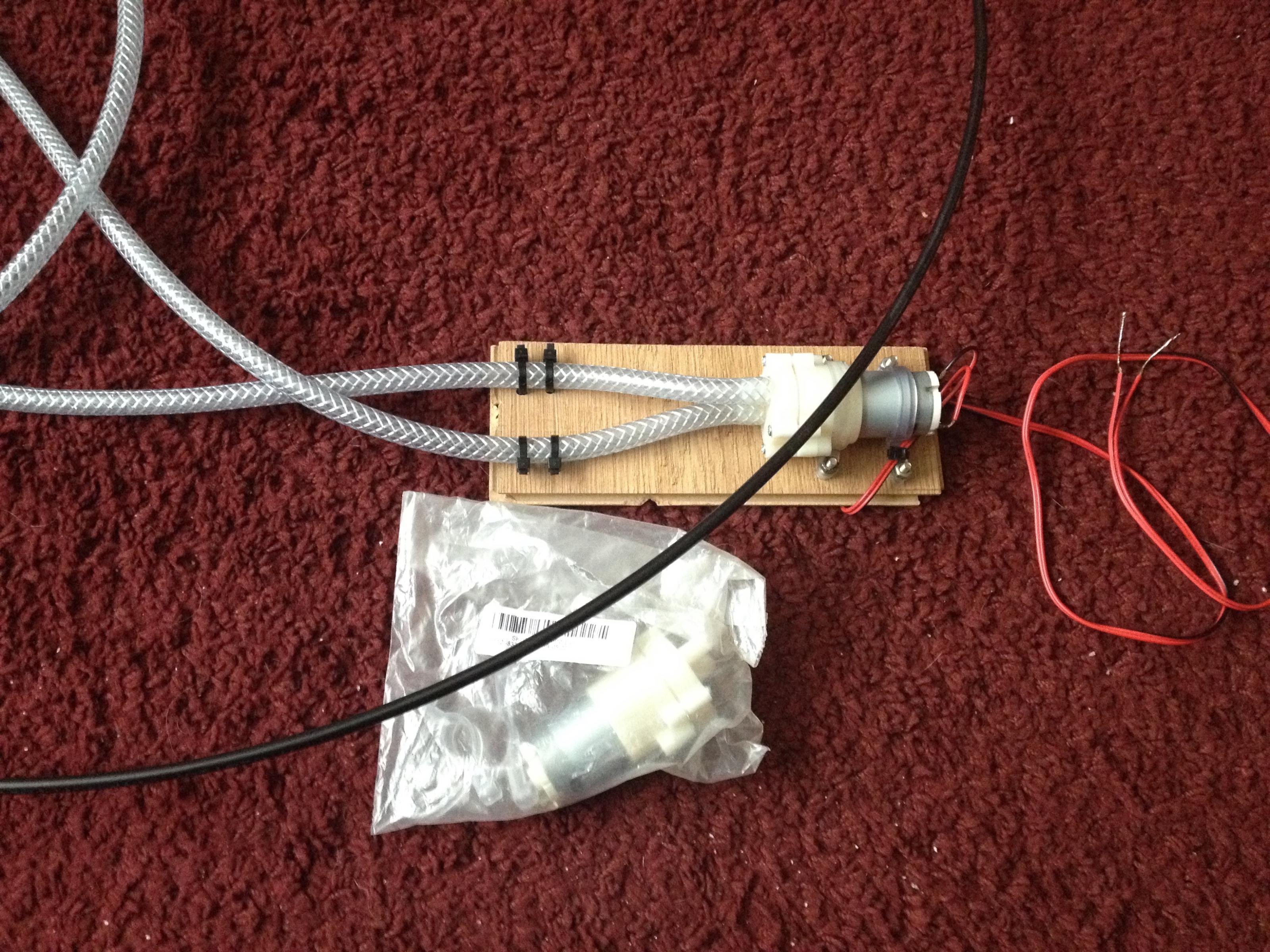

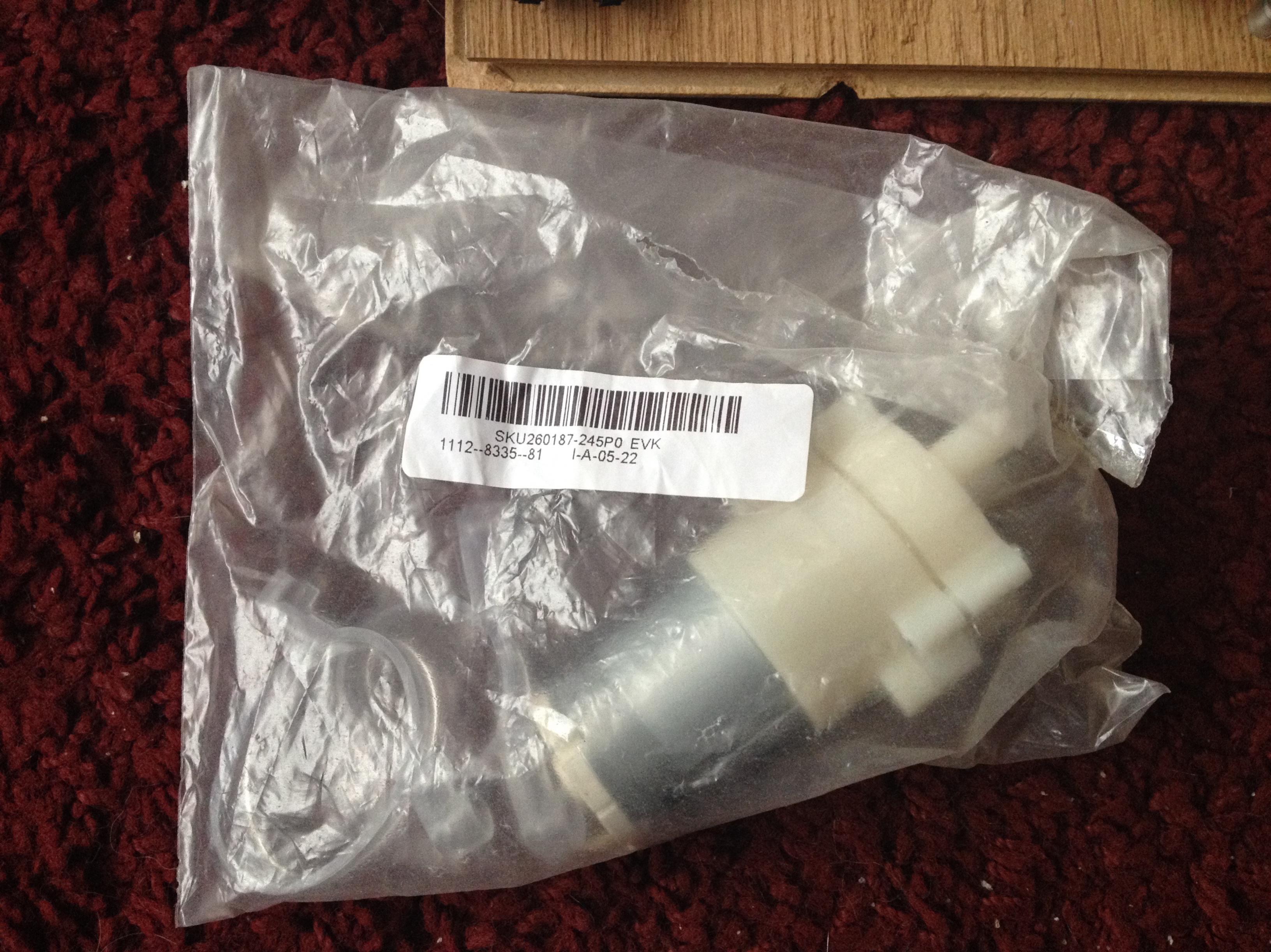

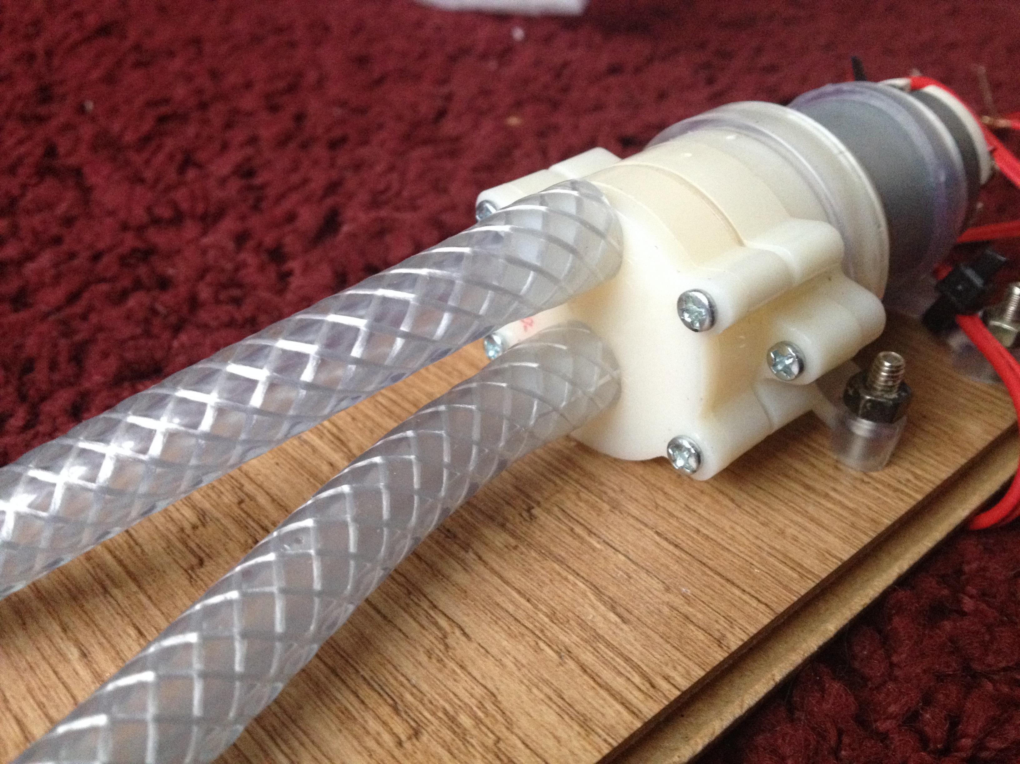

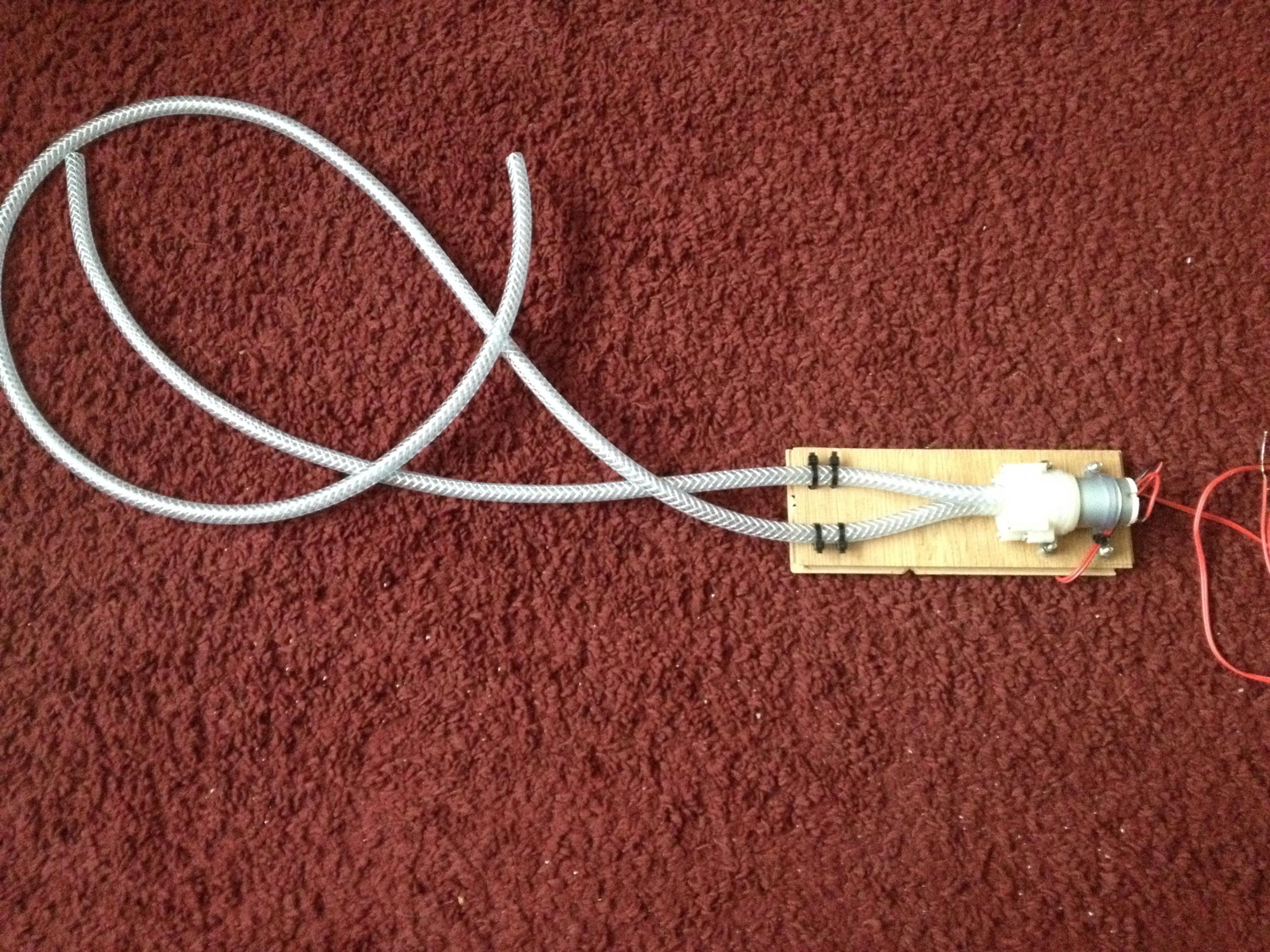

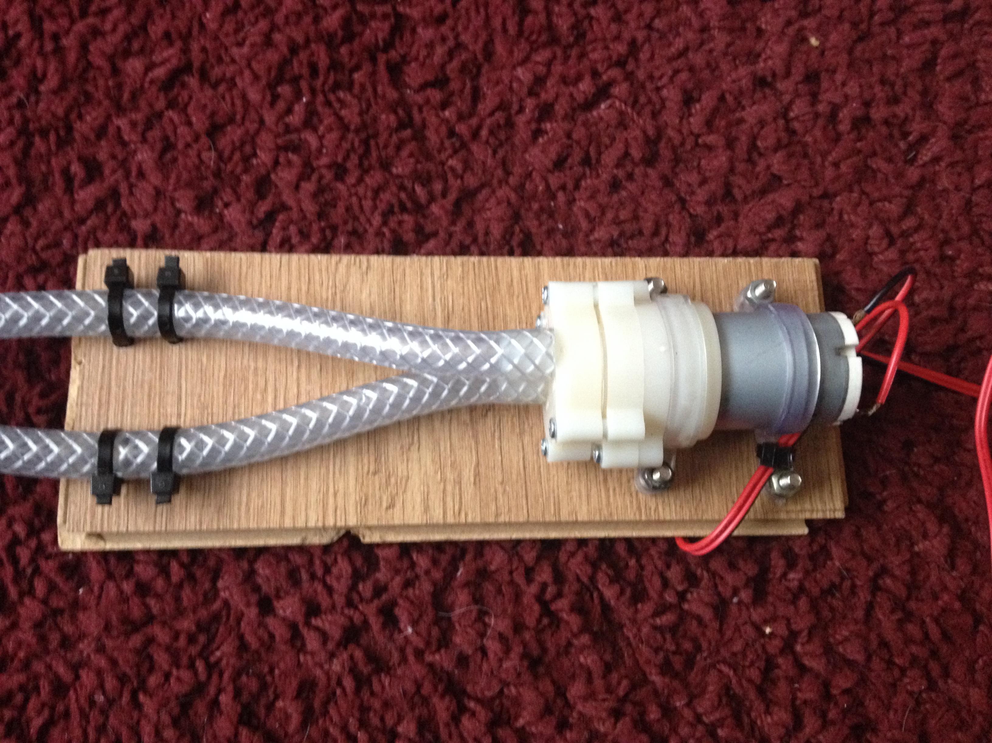

А чего тут париться... Я меняю через 5000-7000 км. Сделал насос из китайского движка, стоит 120 руб взял два на всякий случай, трубку 6 мм маслостойкую и нет проблем... Замена с учетом снятия воздушного фильтра, для доступа к масляному, порядка 20 минут...
Насос выкачивает весь объем масла 4,5 литра за 5-7 минут. Менять можно хоть во дворе...
