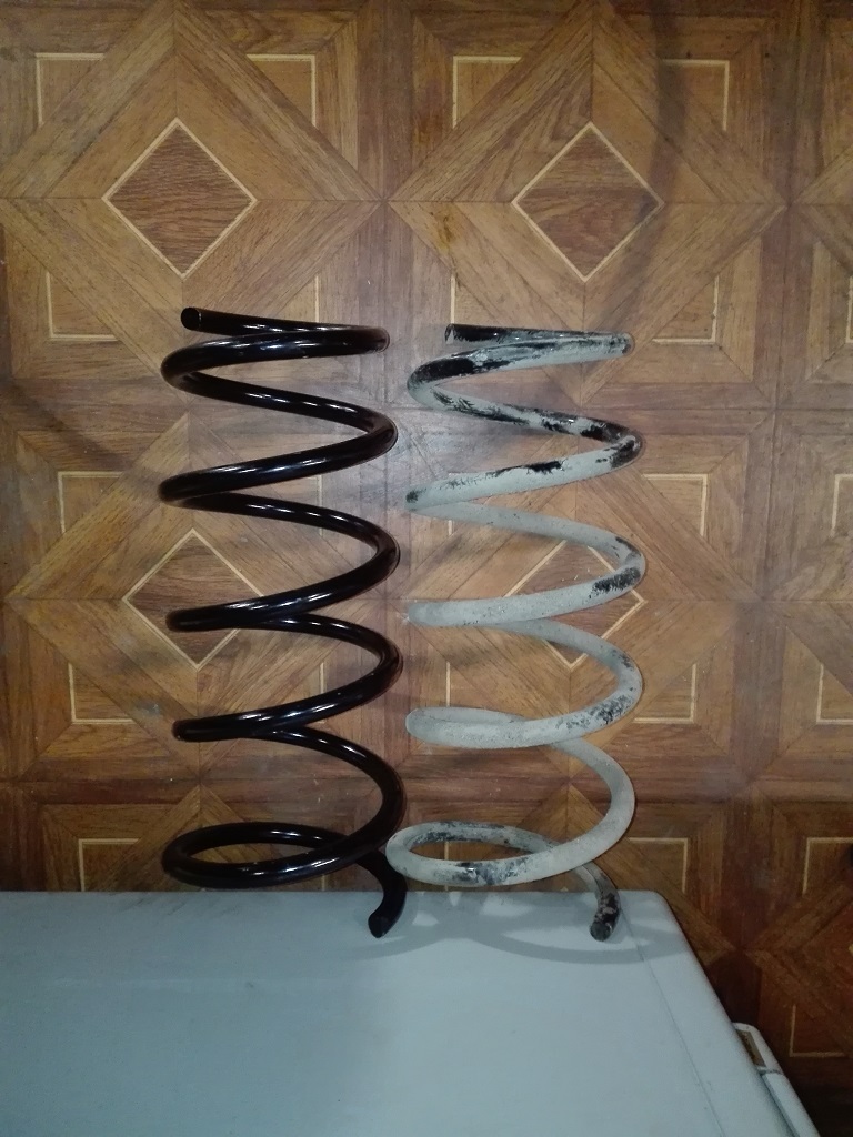

Maxof90, на своих Фобосах и стоке явной "банаобразности" не заметил, вернее не вглядывался. Вообще думаю это не страшно и видимо так задумано. На Форд Фьюжене сталкивался с этим, там очень сильный банан был на передних пружинах.
Прикладываю фото, может там что и видно.
На первой фотке передние, заводские - с метками серая+зеленая. Их размеры: Фобос 11804 - 393 мм, бу сток - 380 мм.

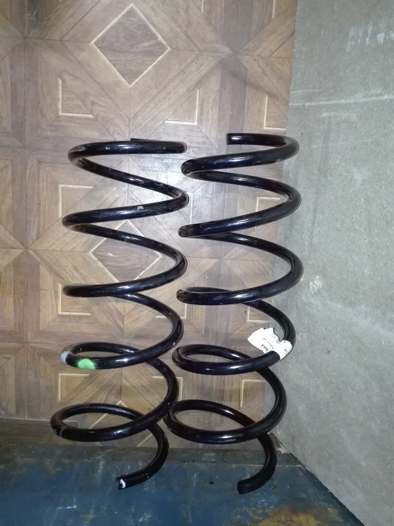

На второй фотке задние, те что грязные заводские.
Размеры: Фобос 30988 - 359 мм, бу сток-355 мм.
