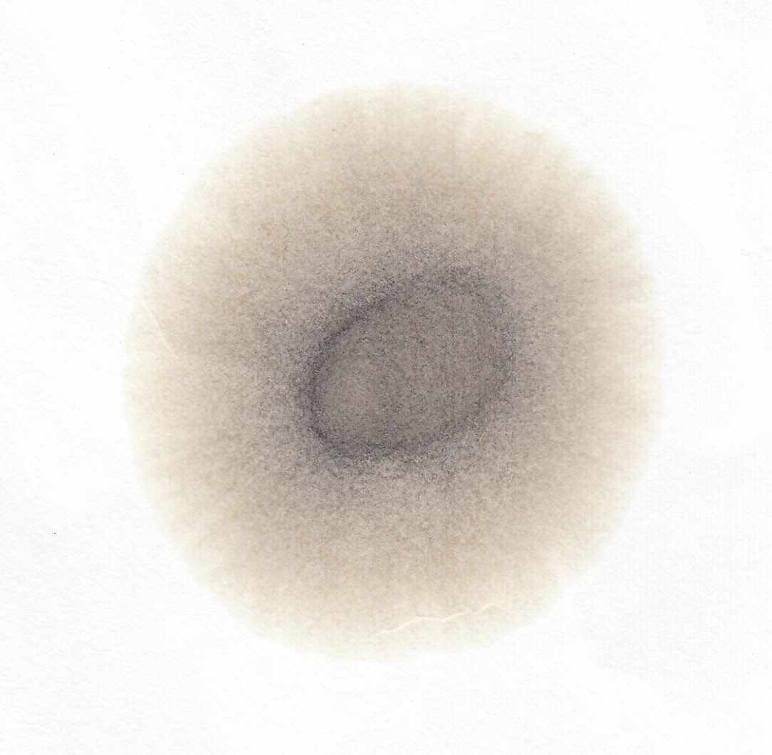

Имхо отпечаток однородный, расслоения по фракциям нет, так что можно и годить...
"расслоения по фракциям" это как...? Масло умерло уже, ядра нет совсем, зона чистого масла полностью отсутствует... Масло в таком состоянии совсем не удерживает загрязнения во взвешенном состоянии и вся это грязь осаждается на двигателе...
Пробу конечно лучше просушить и отсканировать, хотя в этом случае это излишнее...

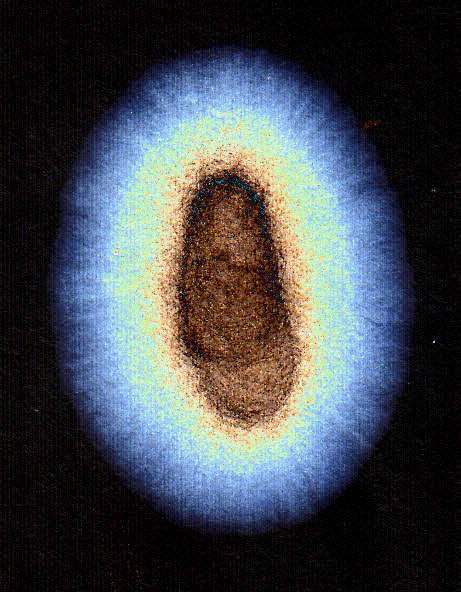

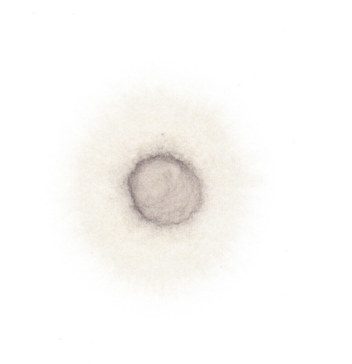

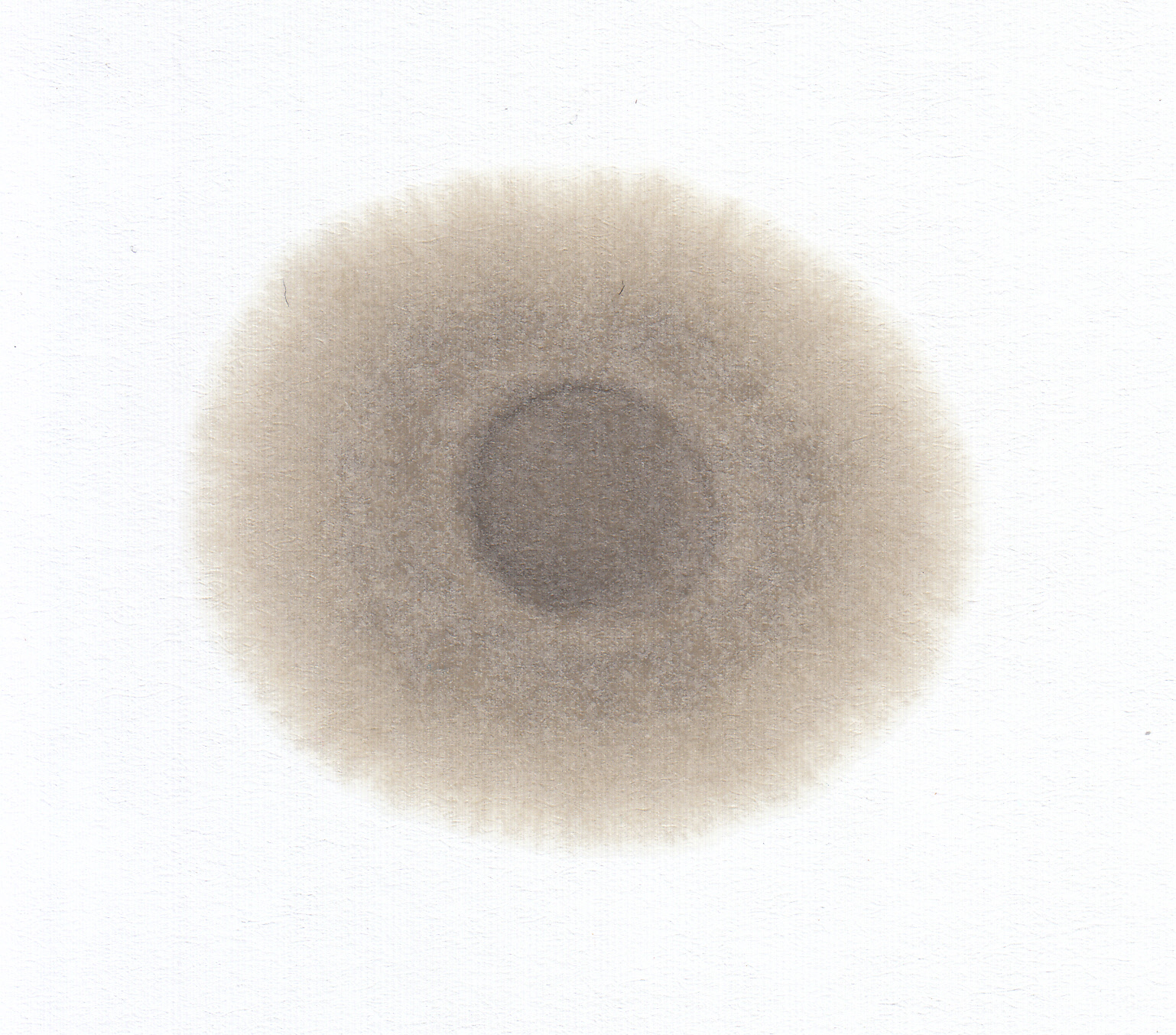

Вот для сравнения мои капли...
