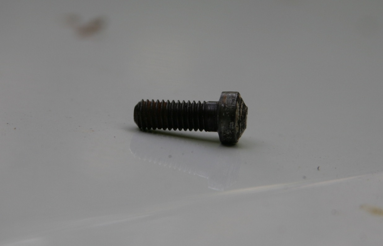

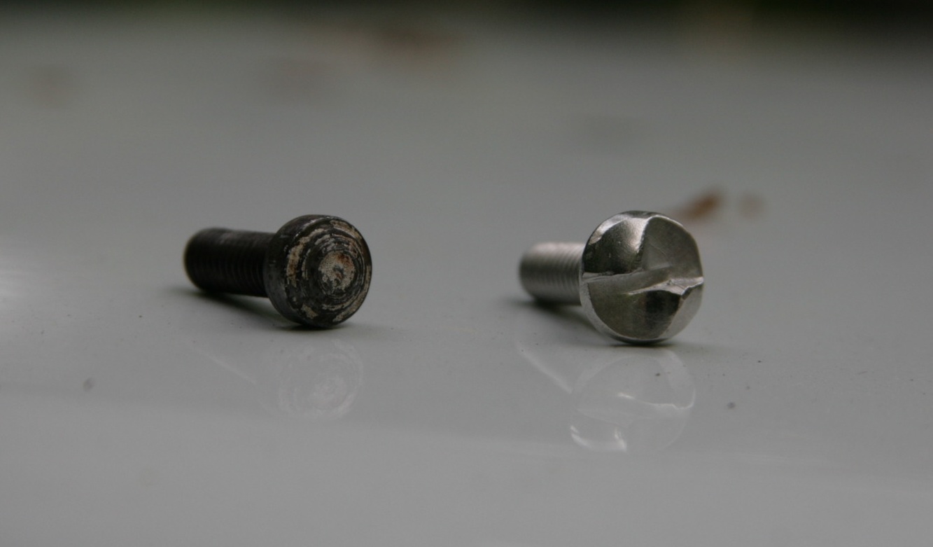

Думал-думал, в какую тему написАть, решил сюда, т.к. тут об энтом были тёрки, делюсь личным опытом.
В общем, при установке иммо в октябре 15г, установили мне срывные болты капота, я сам был инициатором и сам их купил, т.к. у установщиков в наличии не было. Такие чёрные, типа от замка зажигания таза... Эти болтики были просто покрашены при установке из "брызгалки" в цвет кузова (белый)... Через пару месяцев они начали ржаветь, фигня на первый взгляд, но уж крайне не эстетично это стало выглядеть. Долго думал как решить, в результате купил антивандальные болты oneway... Прилепил фотки, как выглядит срывной болт через 1.5г, хотя он точно также выглядел уже через несколько месяцев... Ну и тот oneway, что собираюсь поставить... В данный момент временно вкручен другой антивандальный болтик (откручиваемый), месяц уже катаю, наблюдаю, вдруг ржа ещё откуда вылезет из-под нержавейки, так, в качестве перестраховки.. или паранойи...
ПС срывной болт выкрутил нежно с помощью цангового шпильковёрта-экстрактора...
