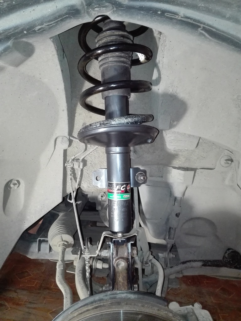

04.06.2017, проехав ровно 80 км на Каябе махнул ее на Фенокс (фото прилагаю). Любители Каябы, прошу не пинать, я и сам к их числу отношусь, сам никогда не подумал бы что поменяю их на какой-то Фенокс

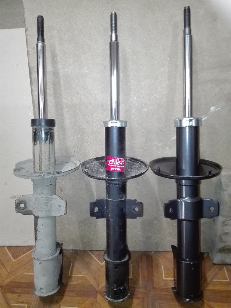

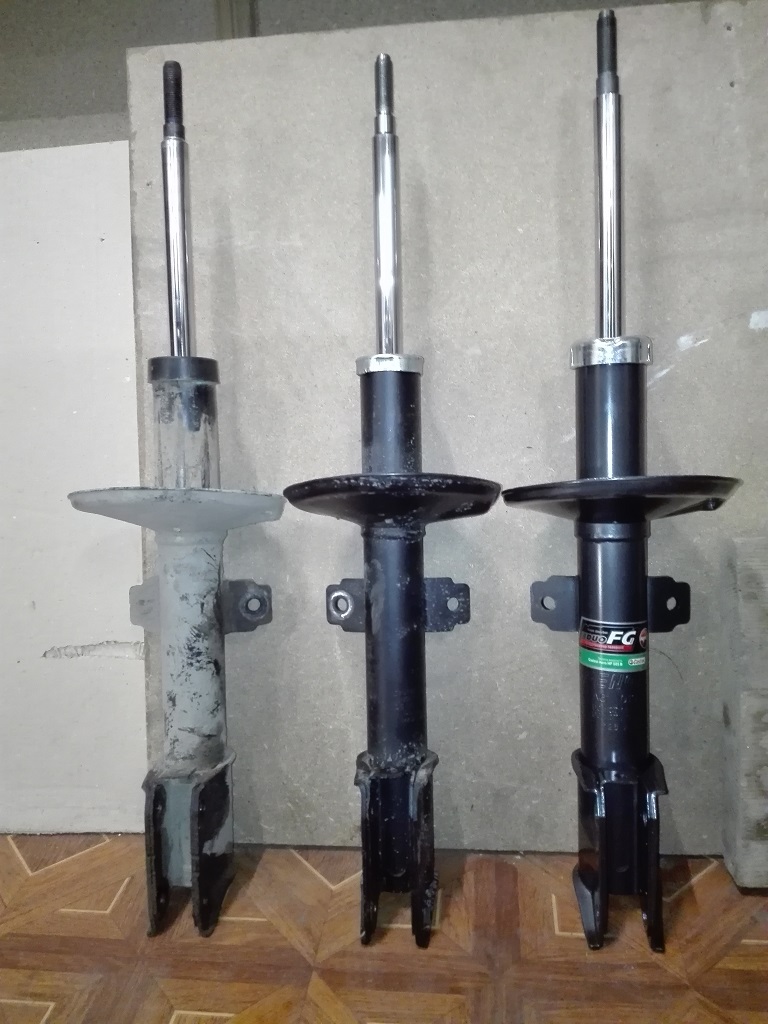

На поверку оказалось: рабочая длина штока у Фенокса длиннее стока и Каябы всего на 8 мм, но как это не странно в вывешенном состоянии передней подвески размер от арки до ступицы на 15 мм на Феноксах больше нежели чем у Каябы (545 vs 530 мм), на стоке таких замеров не проводил, если кому не трудно померьте. Таким образом я отыграл 1,5 см, ну хоть так...) Сам шток у Фенокса утапливается рукой полегче чем у Каябы, выходят же штоки примерно с одинаковой скоростью. На ходу честно скажу, Феноксы мягче Каябы всего на чуть-чуть, зад все равно более комфортный, видимо таковы характерстики пружин. В день замены проехался немного и вроде все нормально было, понравилось.
Вчера покатался подольше и по сильно ухабистой местности и тут начались сюрпризы, вначале передняя подвеска начала издавать звуки типа бссс, бссс, по типу того, как в кино удары боксеров озвучивают) Дальше хуже, слева появились какие то стуки вроде не металлические, но громкие, появляющиеся на больших ухабах, как будто что-то не закреплено, когда ехал домой по асфальту уже ничего такого не было.

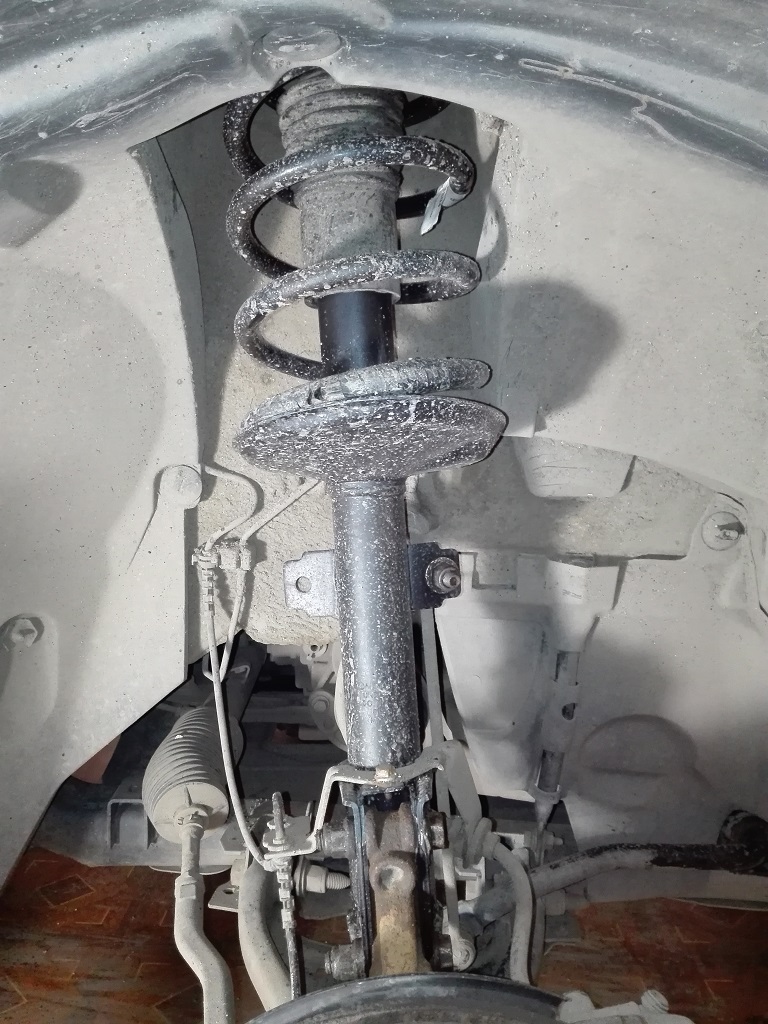

Вечером стал разбираться, снял левое колесо, все остотрел, проверил затяжку гаек, хотя в этом не сомневался, т.к. делал сам и вспомнил что пыльник амморта с трудом одевался на стойку. Померил: корпус родной стойка в диаметре ориентировочно 46 мм, гайка на нем 52 мм, у Фенокса соответственно 48 и 56 мм! Все стало понятно, пыльник нормально не ходит вдоль корпуса стойки, а скорее сидит на ней, а звуки бсс-бсс это трение штока в отбойнике, стук наверное возникал тогда, когда конец пыльника проходил гайку, тем более что пыльник коротковат для этой стойки. Вообщем вчера хорошенько пробрызгал силиконовой смазкой эти узлы, ушел думу думать. Сегодня звуков с левой стороны почти нет, а с правой есть (ее не брызгал).
Пока решение такое: хочу срезать центрирующие зубчики с внутренней стороны нижней части пыльника, это можно сделать без снятия стойки, дальше буду смотреть на результат. Если не поможет, придется снимать стойку и колхозить/подбирать новый пыльник. Продолжение следует...)
