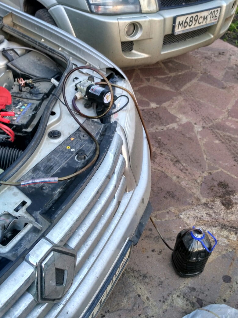

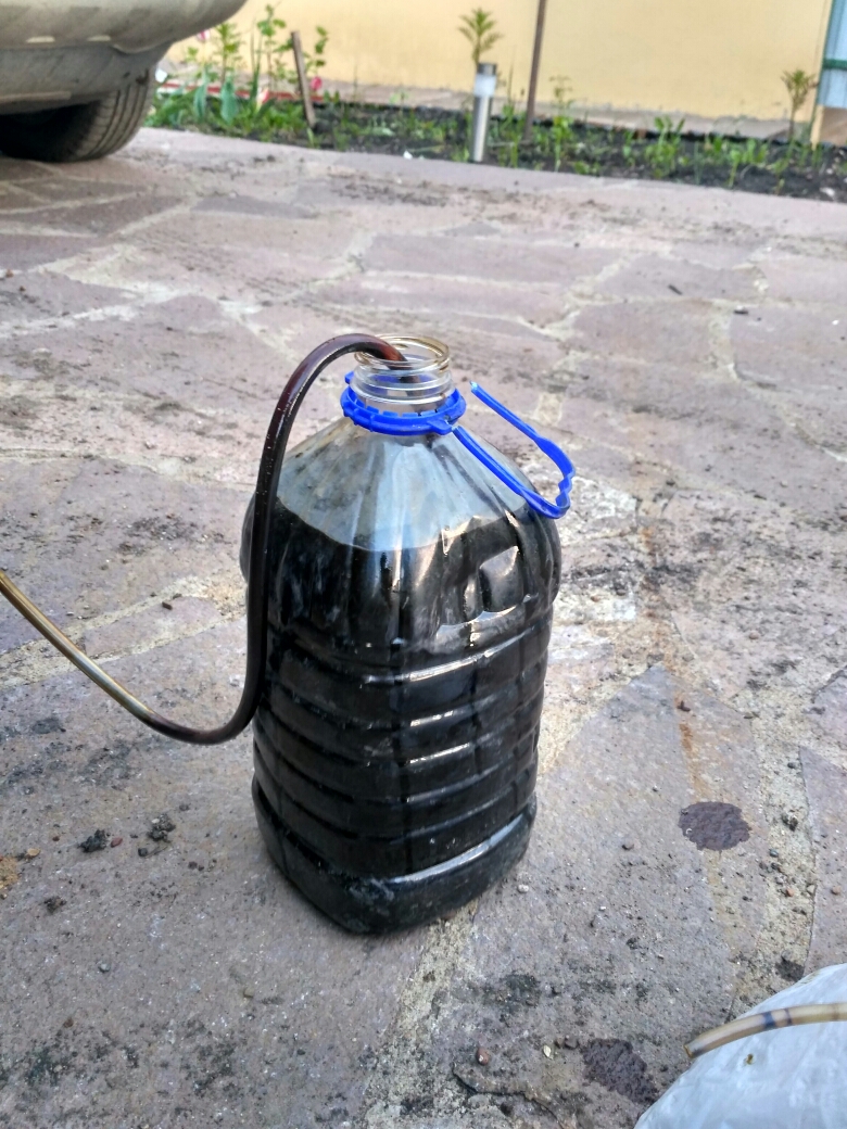

ну вот наконец с 3й попытки получилось всё. Чтоб не мучиться снял направляющую масляного щупа и быстро откачал масло с помощью насоса и трубок которые с ним в комплекте были. Получилось где то 4,5 литра. Потом специально купленным съемником и накидным ключом без проблем снял фильтр. Вот так, итого по деньгам вышло без учета стоимости масла:
Насос китайский мембранный - 1100 р
Съемник фильтра QUARTZ QZ-LOGAN-4612 - 300 р
Ключ на 22 (Артикул: 13813326) в леруа мерлен - 100 р
Еще нужны Трещотка с удлинителем (но не слишком длинным иначе трудно будет запихнуть в отверстие в защите рампы) и торцевые головки на 13 (для защиты топливной рампы) и 8 (для направляющей щупа).
