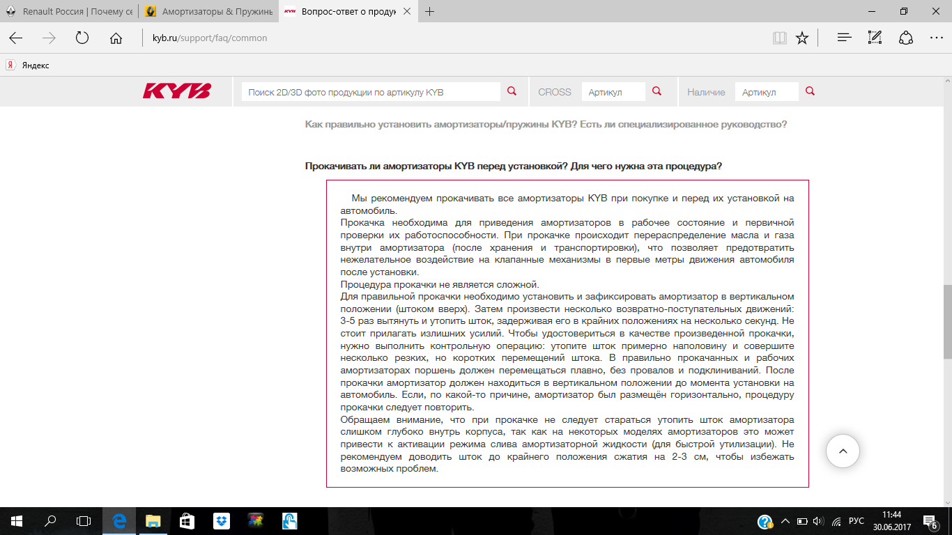

Сканер QR-кода скачал. Код считался и вывел меня на сайт каябы. Гайки в комплекте были (проверил сразу) + инструкция. Гарантийный талон выдали после моей личной просьбы. Тыкните меня, пож-та, носом на ссылку по прокачке амортов. Заранее благодарен
---------- Добавлено в 11:42 ---------- Предыдущее написано было в 11:35 ----------
Инструкцию по прокачке уже нашел сам!
https://www.drive2.ru/l/6057382/
Всем спасибо
Взято с оф. сайта KYB (
http://kyb.ru/support/faq/common):
