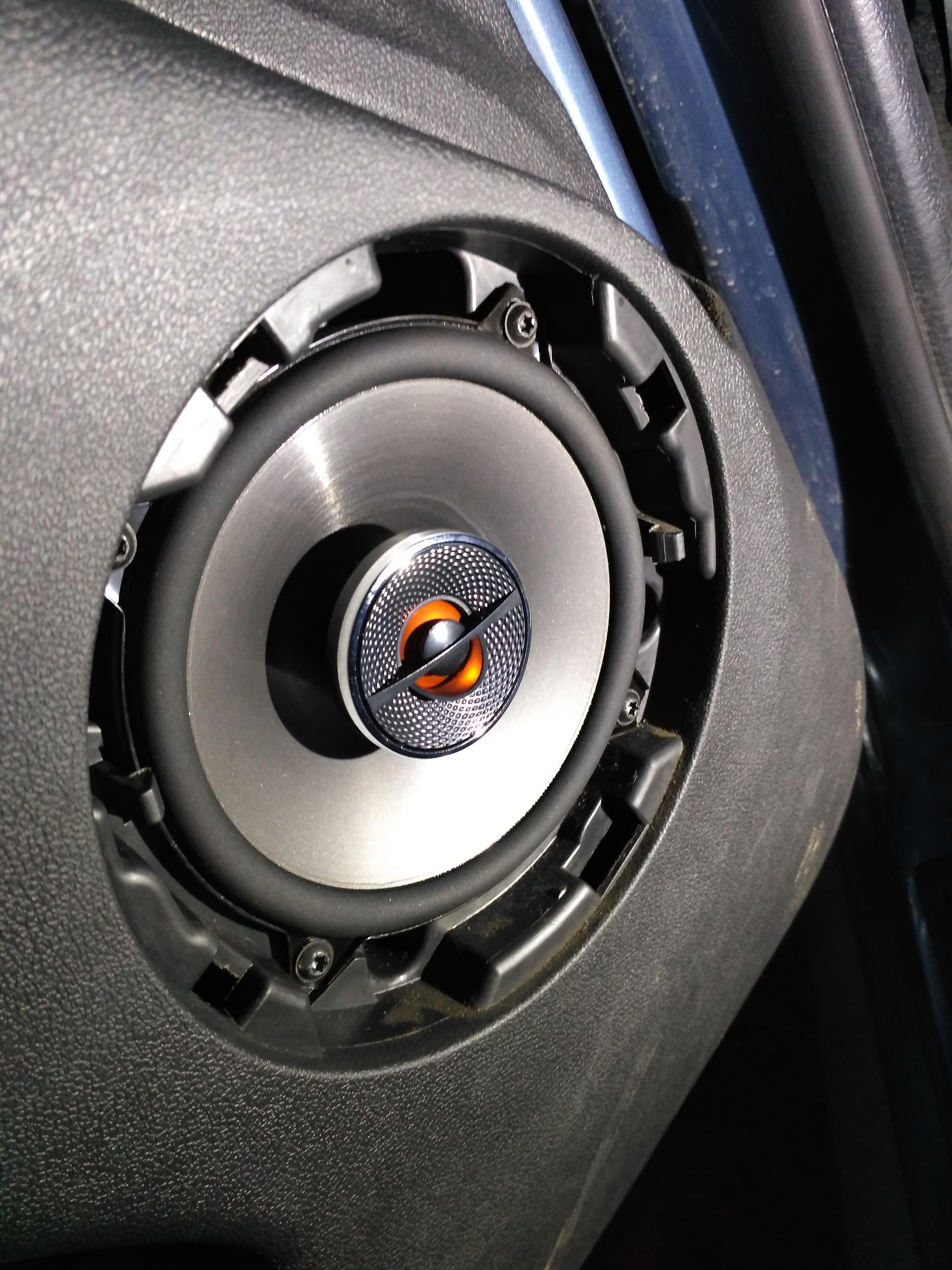

Установил JBL GX502, в передние двери встали без переделок, в задние не влезли
Примечательны они тем, что сопротивление у них 2.3 Ом

Первое что услышал при включении - это море высоких частот, задние динамики просто что-то плоско бубнят по сравнению с джибиэльками
Звук очень и очень сильно зависит от качества записи, видимо от битрейта МП3-шек, еще не разбирался, лучше всего играют с айфона через синезуб
Бас хороший, четкий, но начинает прослушиваться примерно от 20 на шкале громкости
Двери прошумливать не стал, сейчас бренчат блоки управления стеклоподъемниками
