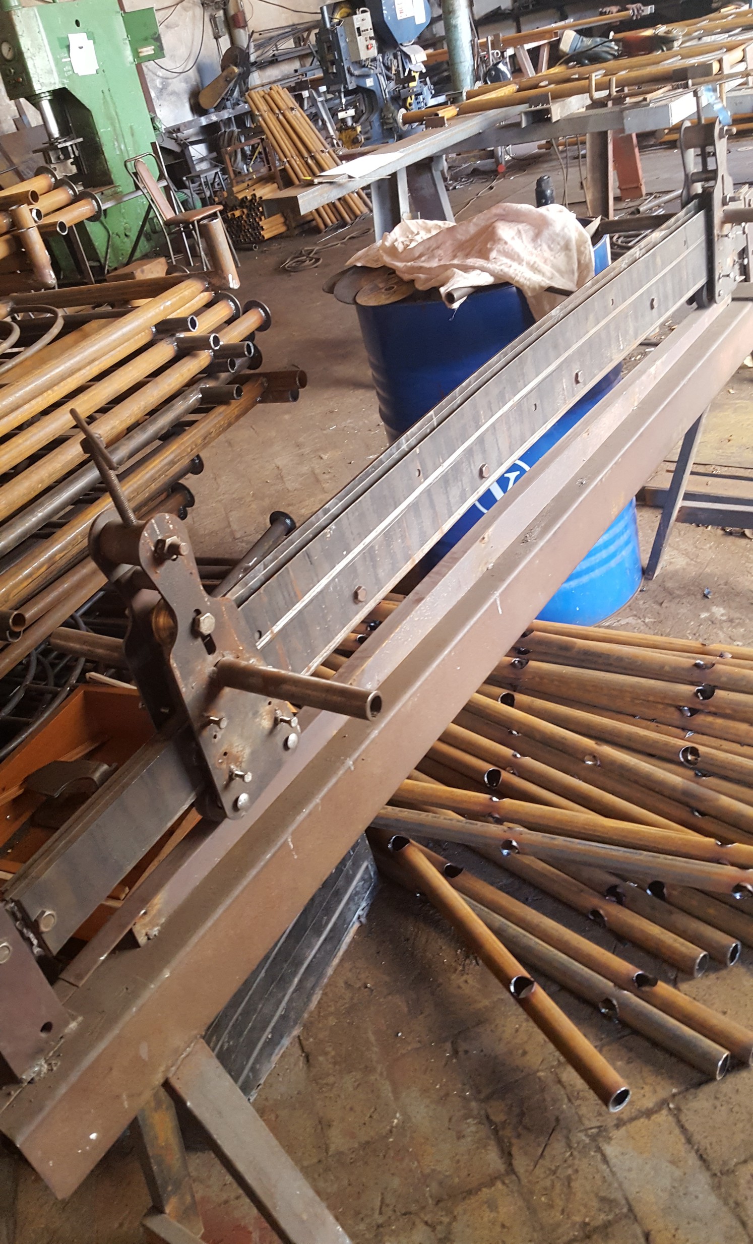

4) Изначально как и задумал сделал по готовому чертежу станочек для прокатки накладок - см. фото.
Накладки в него вставляются парой (левая+правая) и раскатываются постепенно различной формы роликами с постепенным прижимом винтами.

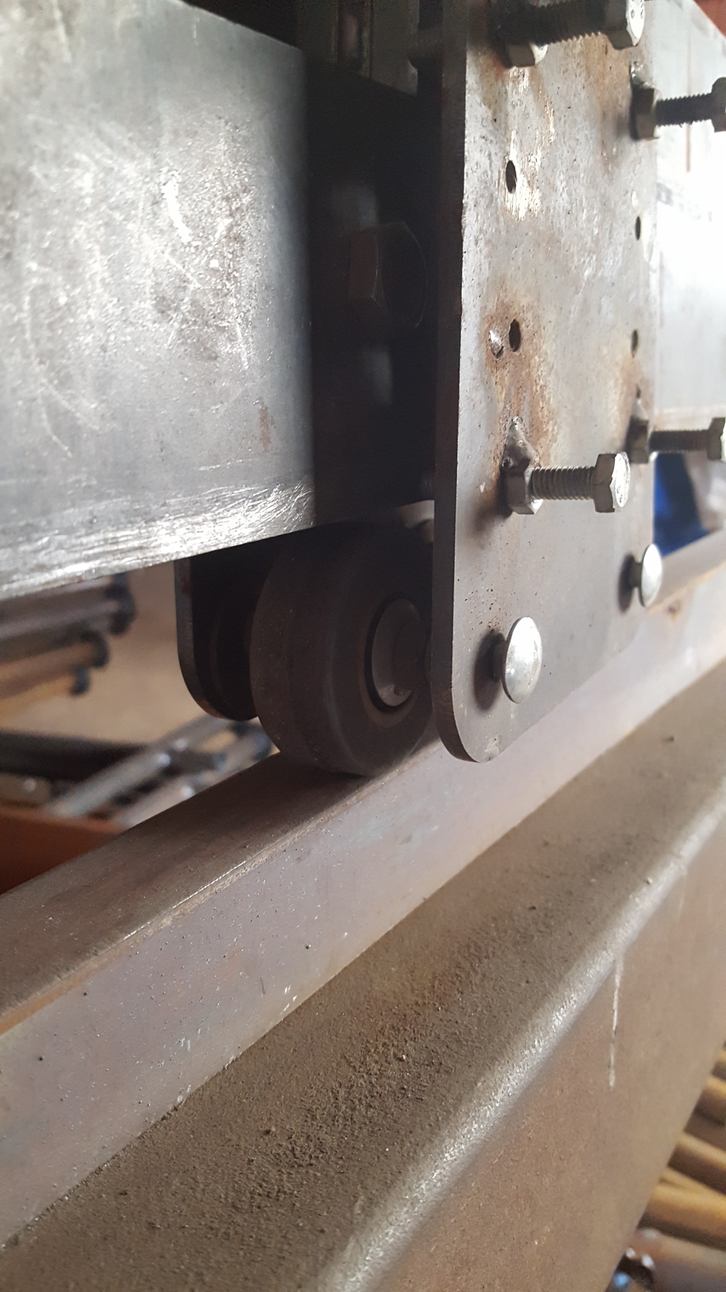

Сама форма - 5-слойная и нарезана лазеров из листа от 2 до 8 мм, при этом снизу есть колесики, которые прижимаются к верху винтом, а раскатывающий ролик, наоборот, давит вниз и распирает заготовки. Контур дорожки колесиков рассчитан равноудаленным от контура отгиба накладок.
Такая установка позволяет делать криволинейные загибы для металла небольшой толщины.
Почему это только 50% успеха? Потому что все равно невозможно избавиться от мелких складок-сборок по отогнутому краю. С этим столкнулся и долго бился, как проблему решить. Никакая рихтовка толком не помогает.Однако решение все же оказалось очень простое.
