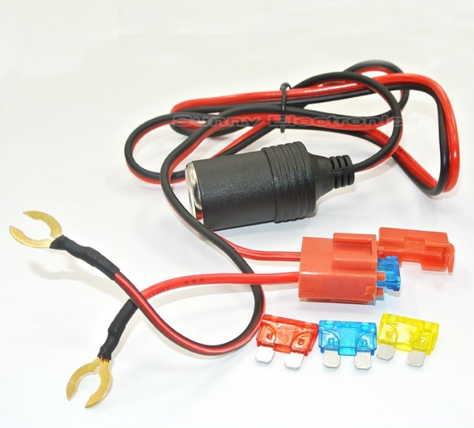

Тоже решил запитать регистратор от плафона. Испытывал такие же опасения безопасности, как у Вас. Вышел из положения так: купил на Али гнездо-прикуриватель со распаянным на проводе элементом для предохранителя (см. фото).
Сегодня протестировал предварительно всю конструкцию (еще не подключил окончательно). Наблюдения показали, что питание на плафоне пропадает через 3 минуты после выключения двигателя или после закрытия дверей. Соответственно, при открытии любой двери сразу же подается питание и включается регистратор. Запуск двигателя на уже работающий регистратор никак не влияет. Как и выключение двигателя.
Самое интересное будет снять потолочную консоль. Нашел инструкцию . В выходные буду мастерить
