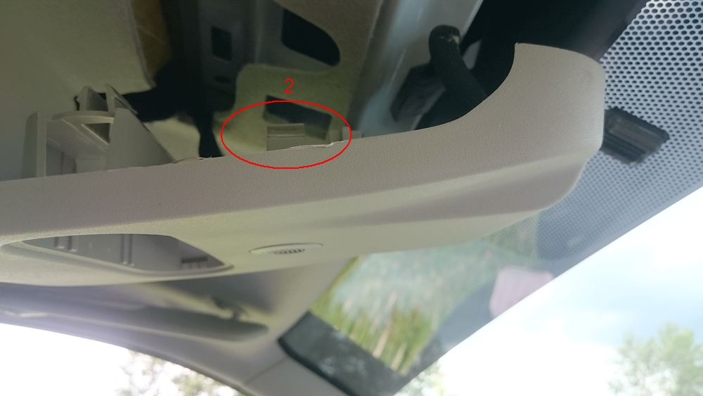

Установил. Потолочную консоль еле снял. Одно крепление все-таки сломал, но это не страшно. И без него держится отлично.

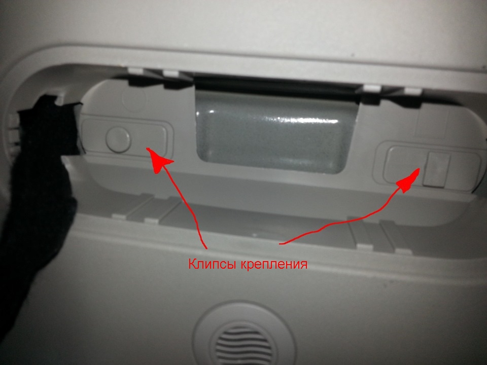

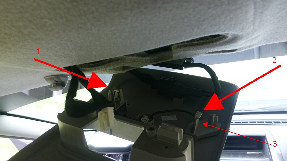

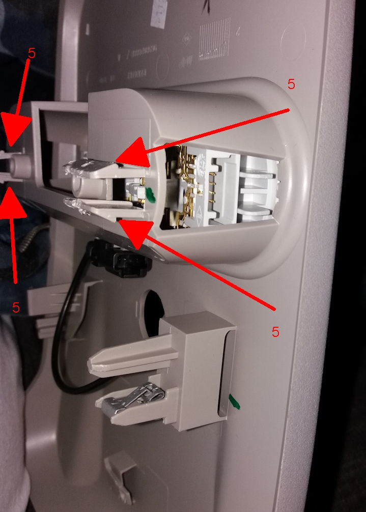

В помощь тем, кто тоже будет снимать потолочную консоль, вот полезная ссылка. После извлечения клипс крепления (они кстати очень легко вынимаются. Аккуратно хватаем пассатижами и легонько тянем вниз) нужно снять саму консоль. Крепления (5) я отщелкивал с помощью самодельного крючка, сделанного из одноразовой металлической вешалки для одежды. Потом самое сложное выдернуть консоль из двух креплений (1) и (2). Советую сначала тянуть вниз левую половину консоль, т.к. там конструкция крепления предполагает просто его вынимание. Тянуть придется сильно. Очень боялся сломать, но всё обошлось. После этого переходим к правой половине. Поскольку там ни черта не видно, на свой страх и риск тоже просто тянул вниз. В итоге сломал Г-образнный штырь (2). Моя рекомендация: прежде чем тянуть, просуньте между консолью и потолком плоскую отвертку и надавливайте в направлении (3), чтобы этот Г-образный фиксатор отщелкнуть. Иначе тоже сломаете Но как потом оказалось, и без него вся конструкция держится очень прочно, ничего не болтается.

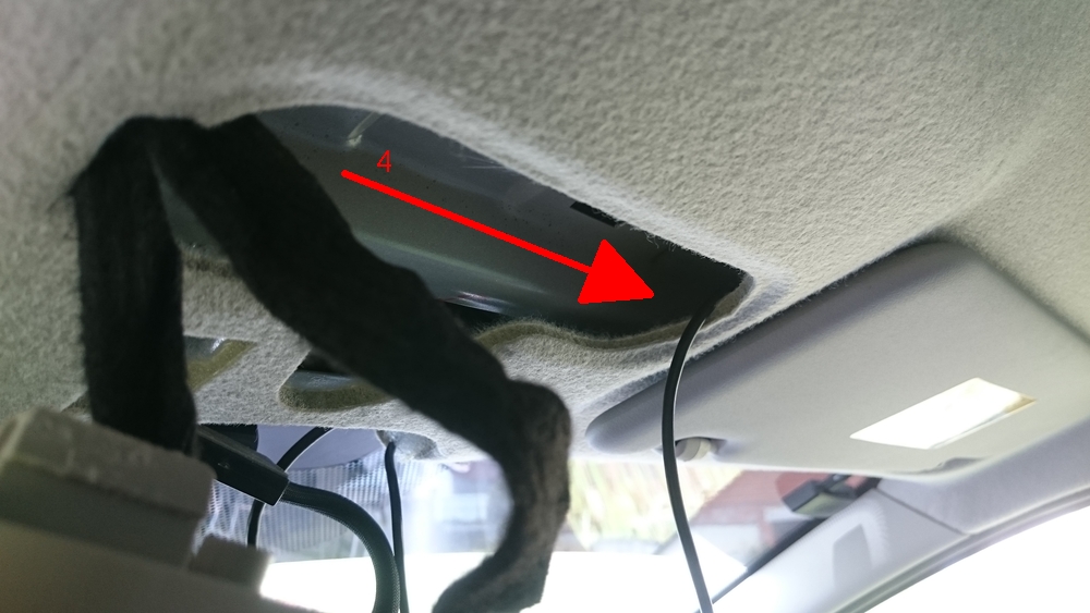

Розетку в итоге затолкал под потолок (4). Результатом очень доволен
