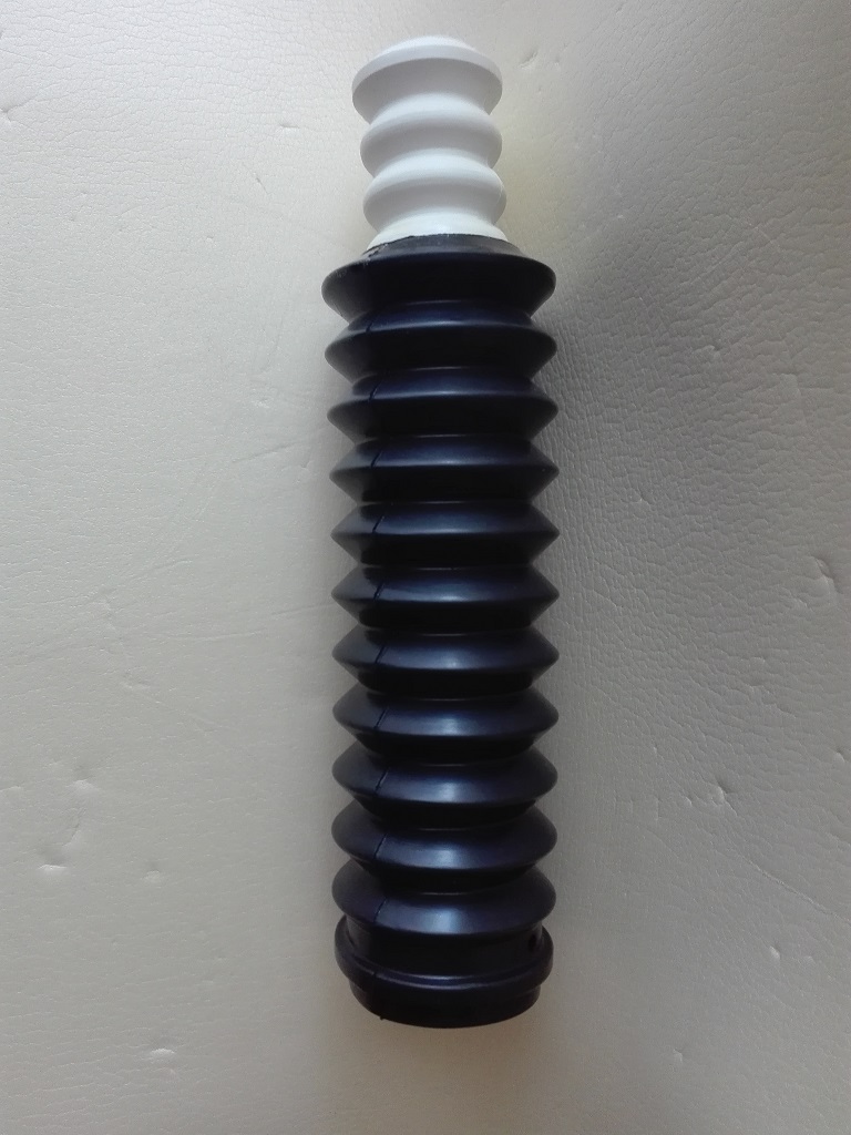

atom1982, с какими пыльниками на Феноксах ездите? Lynx меня не полностью устраивает, коротковата гофра и большая в диаметре, похоже что все же постукивает по амморту, поэтому для задних сделал гибрид из Lynx и восьмерочных задних (см.вложение). Гофра упрется в корпус, не будет стучать о корпус и будет работать как ей и положено - как гармошка, но это пока теория, скоро надеюсь поменяю, проверю. Думаю пока чем приподнять зад на родных просевших пружинах...
