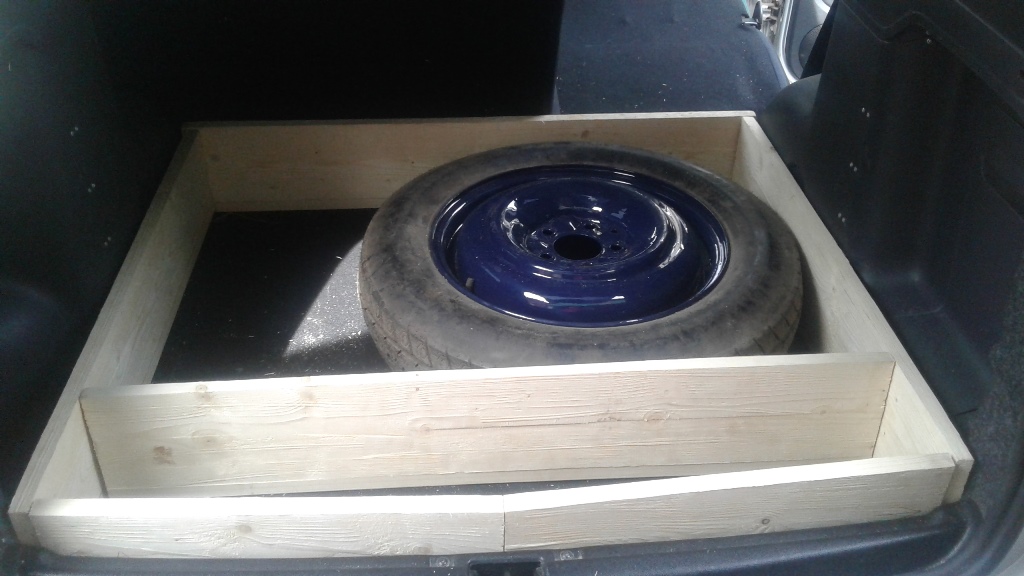

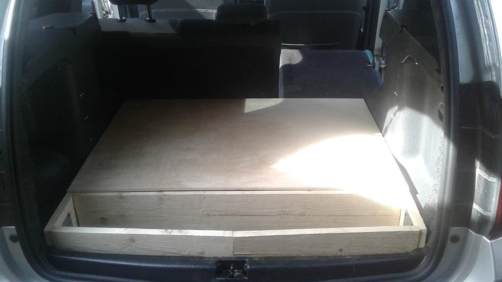

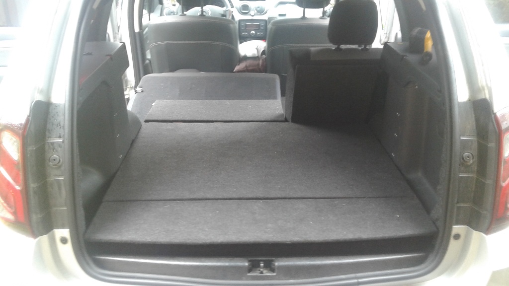

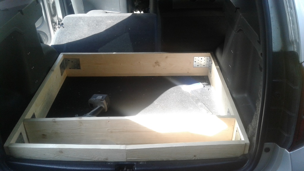

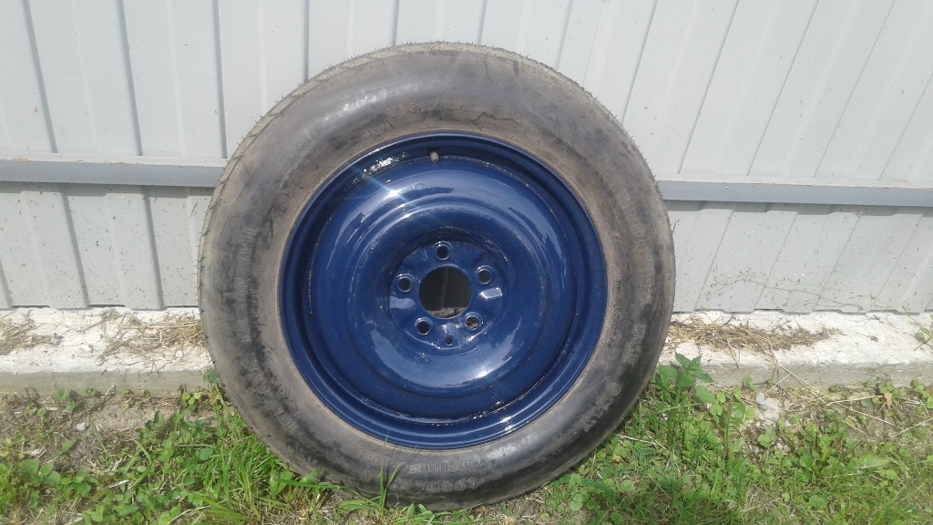

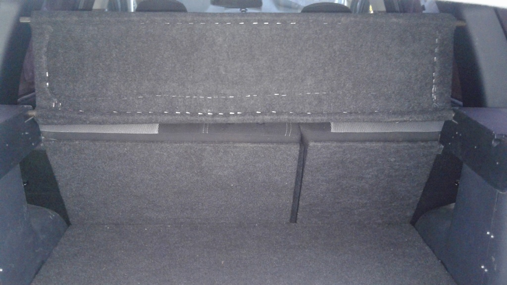

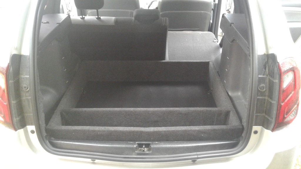

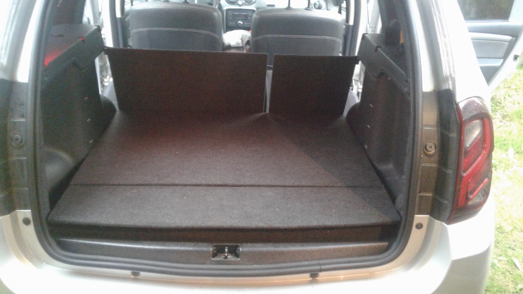

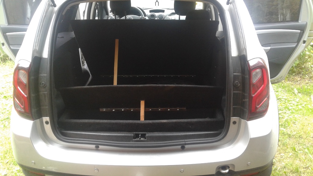

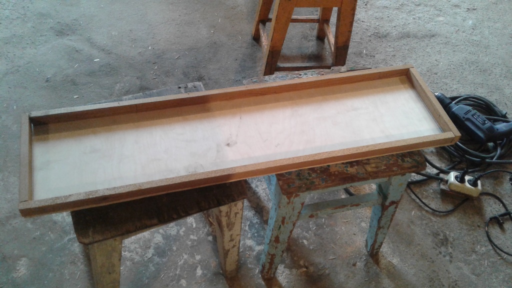

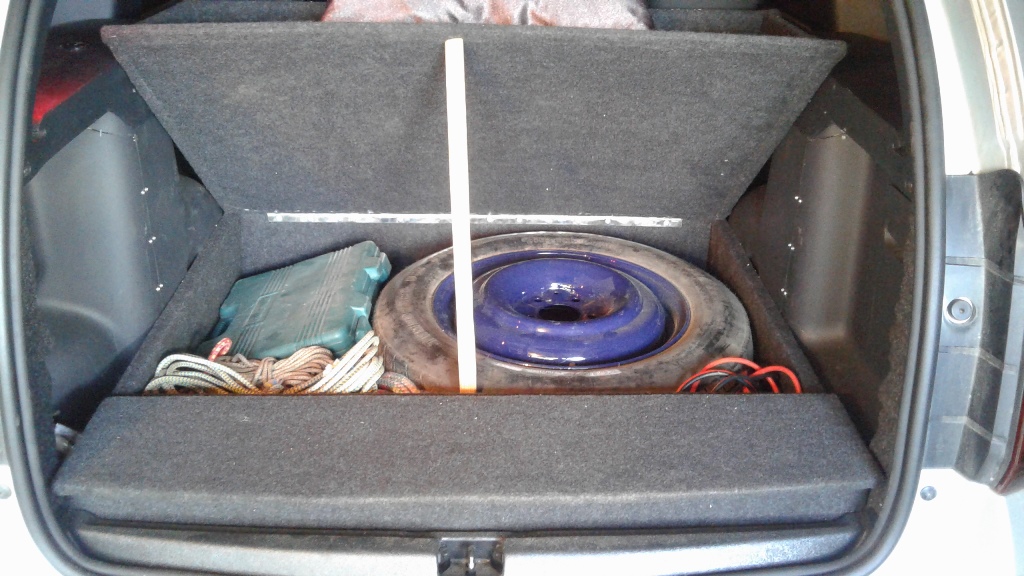

Установил ГБО и достала запаска в багажнике, а без неё как то боязно хоть и забыл когда её доставал, всё время обходился компрессором. Просмотрел форум про фальшпол, понравилось как ребята делают, правда на форуме варианты без докатки, и решил себе сделать. Приобрёл докатку за 1000 руб. на авито и приступил. Сразу скажу, что в моём варианте пол выше чем на 4х4 на ШЕСТЬ сантиметров. Некоторые будут говорить, что уменьшил багажник, а меня устраивает зато красиво для меня и не видно этой пресловутой запаски. А если надо что перевезти то есть рейлинги и прицеп в гараже стоит.

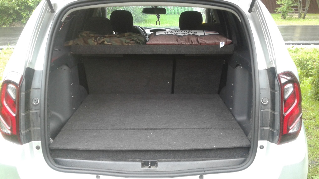

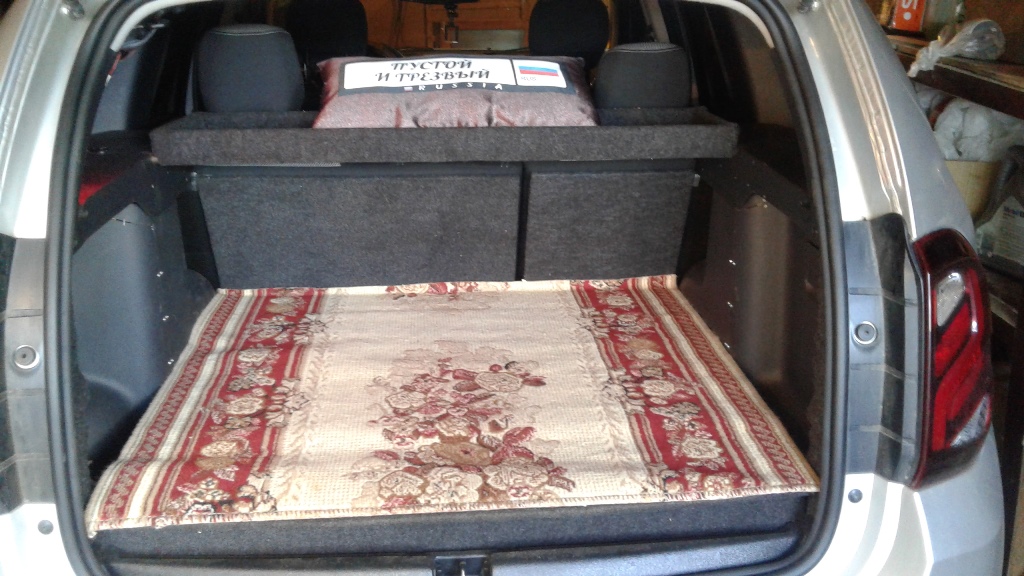

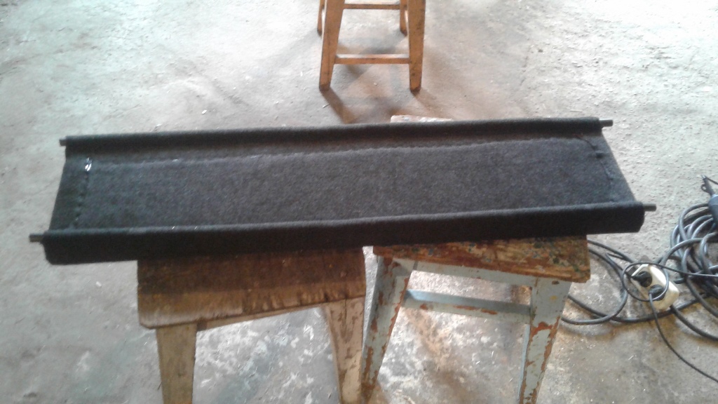

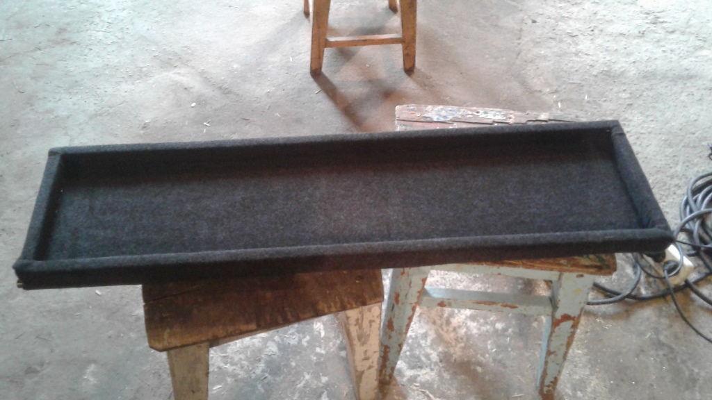

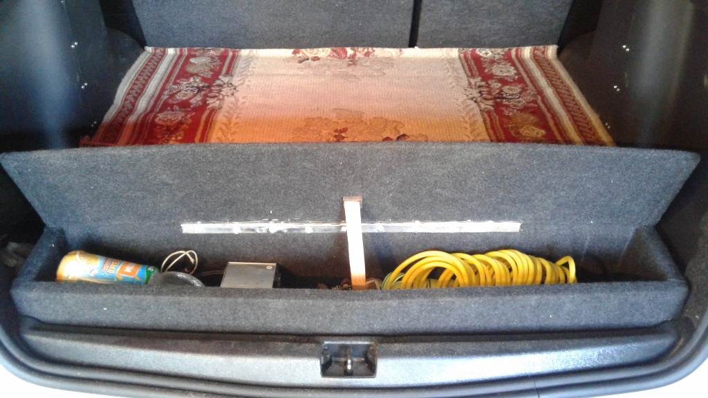

Да и сделал самодельную полку, заводская которая натяжная не нравится, пол и так стал выше, а тут ещё эта полка с её свисающим карманом, раньше устраивала теперь нет. Сделал жёсткую полочку с выступами (на фото видно) для подушки и других мелочей нужных в дороге. При загрузке полочка откидывается или снимается по желанию.
Ещё раз скажу мой вариант для монопривода
Ну и фото, в принципе по ним всё понятно.
