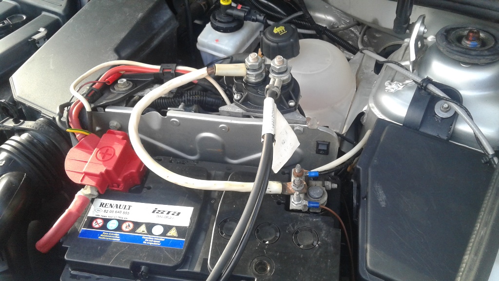

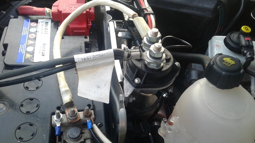

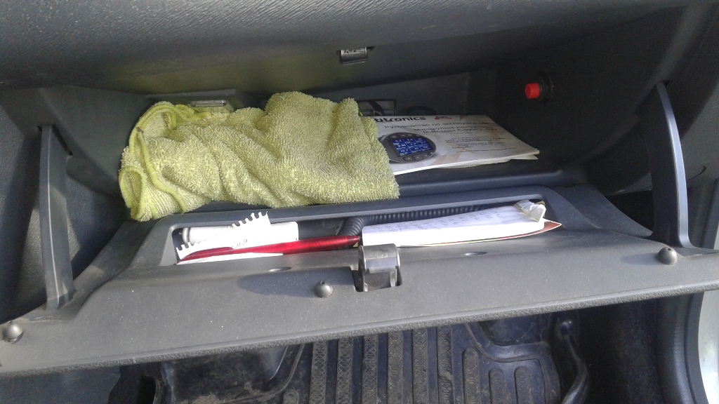

Стоял этот выключатель массы от Газели на моём бывшем Санта Фе, поставил теперь его и на Дусю. Для меня очень удобно в случае необходимости не снимать клемму с аккумулятора, а нажать кнопочку не поднимая капота. Да и в гараже зимой, нажал кнопку и со спокойной душой домой. Массу установил на площадку в задней части аккумулятора, так как массу нужно ставить где то рядом с аккумом, то другого места не нашёл. В Санте стояла под аккумулятором, на Дуське так не получается, места маловато. А кнопку установил в бардачке и для эстетики, что бы в глаза колхоз не бросался и от случайного нажатия.
