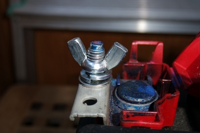

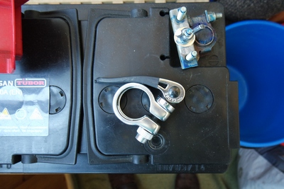

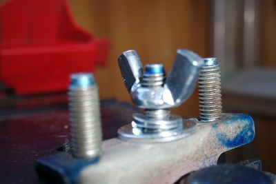

Вот хочу поделиться опытом, может кому пригодится, весной снял аккумулятор для подзарядки, и вспомнил, что где то в интернете попадалась идея по замене штатных гаек на клеммах на гайки-барашки. Пошел на рынок нашел эти гайки еще гроверы и шайбы. Цена общая рублей 20. Пытался прикрутить эксцентрик для быстро съёма, вставал, но немного прокручивался, не стал ставить, барашки разных размеров М6, М8 могу ошибиться, я мерил по родным. В экстренных случаях можно быстро открутить клемму без ключа, и зимой если забирать аккумулятор в тепло, экономия времени.
