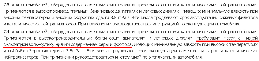

Артём на твоей канистре не указано С3. Помогите вставить скан картинки!
После набора текста в посте нужно нажать "Управление вложениями", в открывшемся окне нажать "Обзор", выбрать файл и загрузить его на форум. Вот вся разница между С3 и С4
