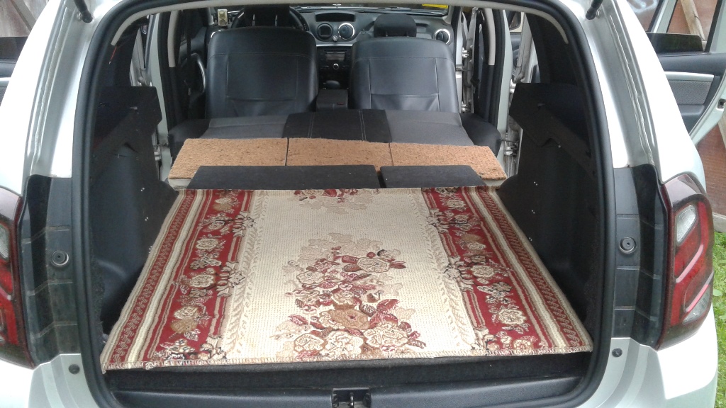

А вот это интересно, у меня горизонтально откинутая задняя спинка получается на 1...1,5 см ниже пола, а вы его еще на 6 см подняли.

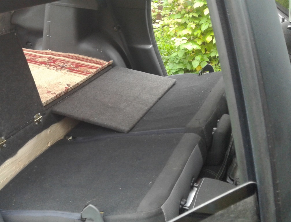

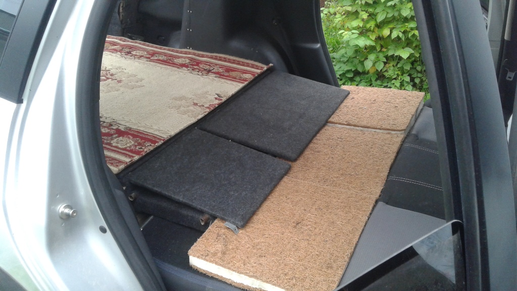

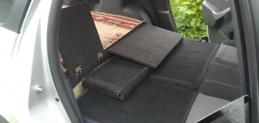

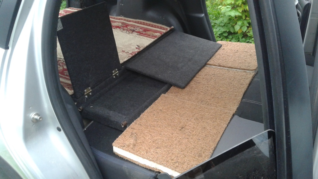

Тут Вы правы, ступенька есть и приличная, но всё же ровного пола я добиваюсь (см. фото). Если для груза с откинутой сидушкой, то достаточно и откинутой вставки. А если для сна, то я под откидные вставки подкладываю свою ново изготовленную полку для подушки (о ней писал выше). К стати и не думать куда её девать при полном раскладе для сна. А между полкой и сидушкой я положил вставки поролона с войлоком, ну можно и какие нибудь вещи проложить, а с верху уже матрас и вот он практически ровный пол. А куда головой ложиться, в сторону багажника или в сторону передних сидений это уже кому как удобно.
Да в задней части фальшпола, чуть видно доску, не ругайте сильно, карпета не хватило, да и за спинками сидений не видно, в глаза не бросается
