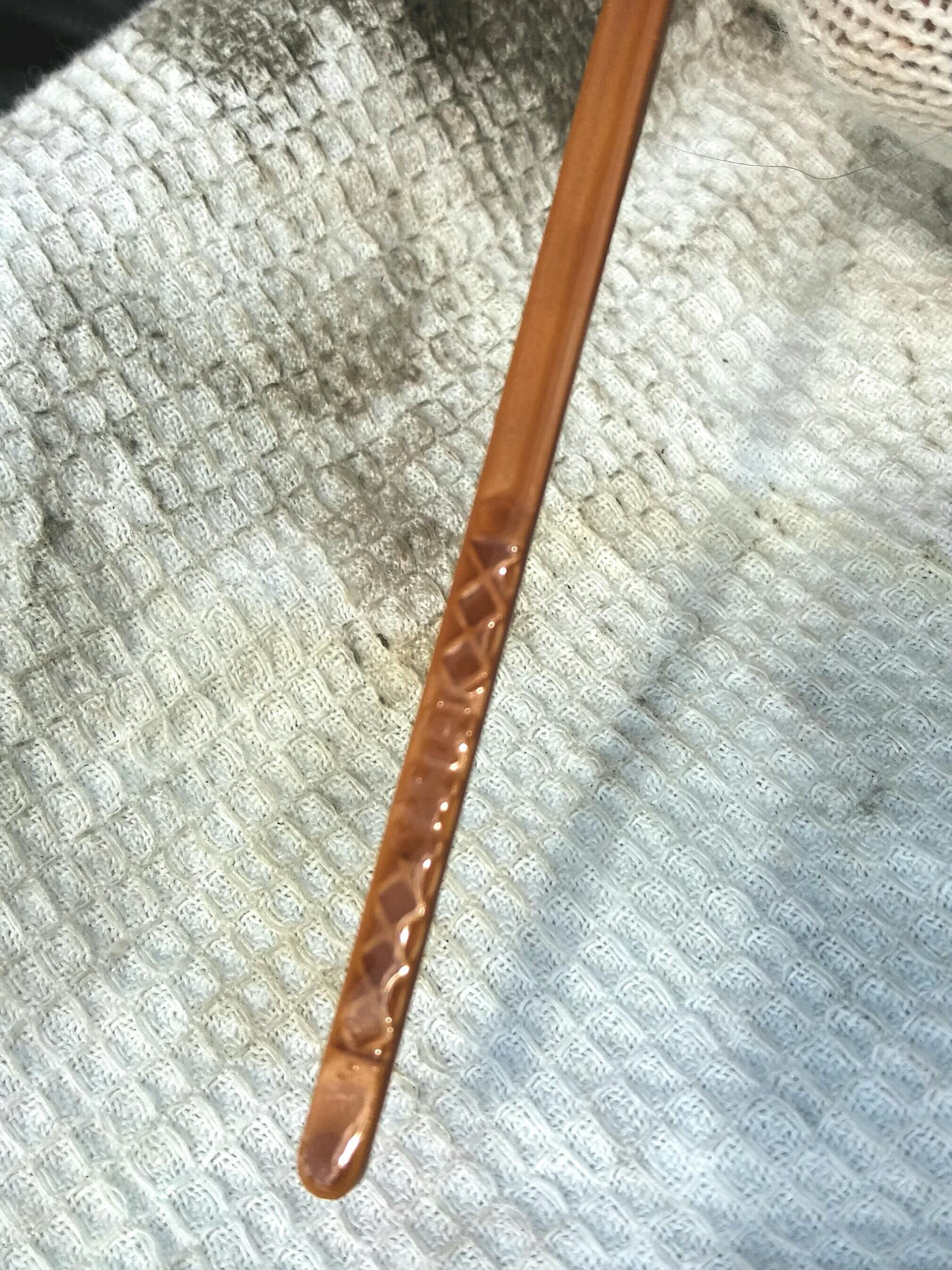

Сегодня я заканчиваю историю с переливом масла .

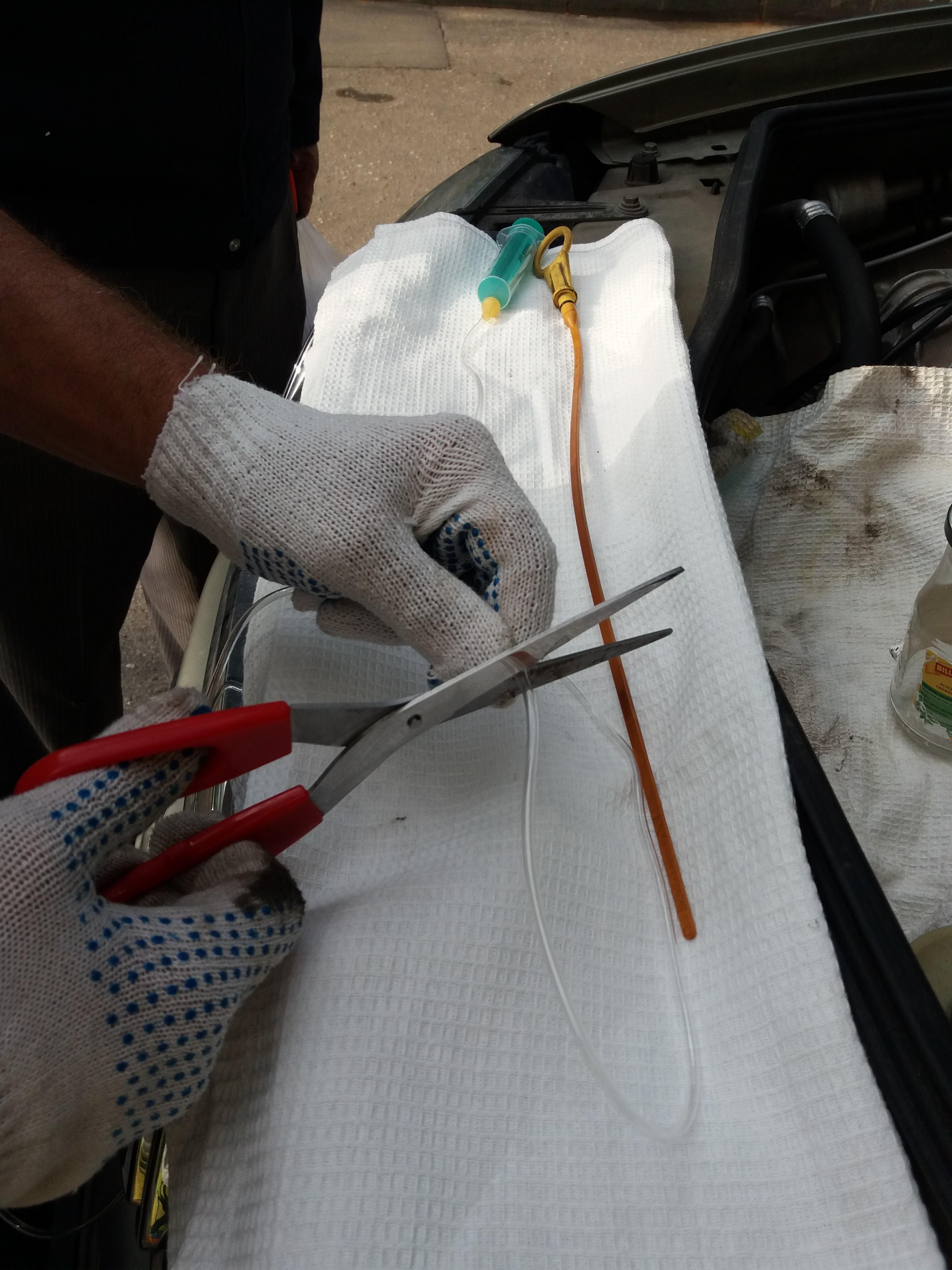

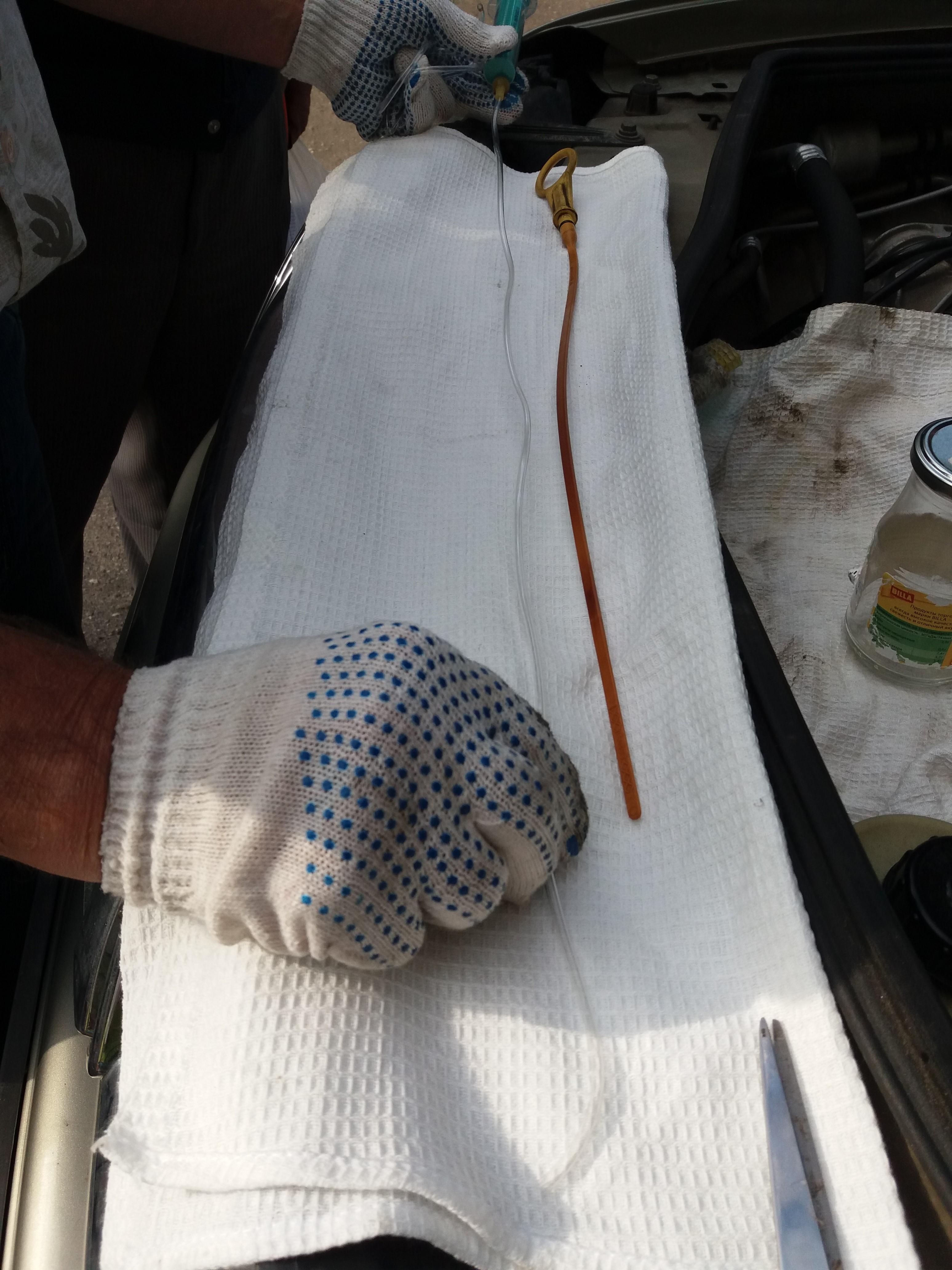

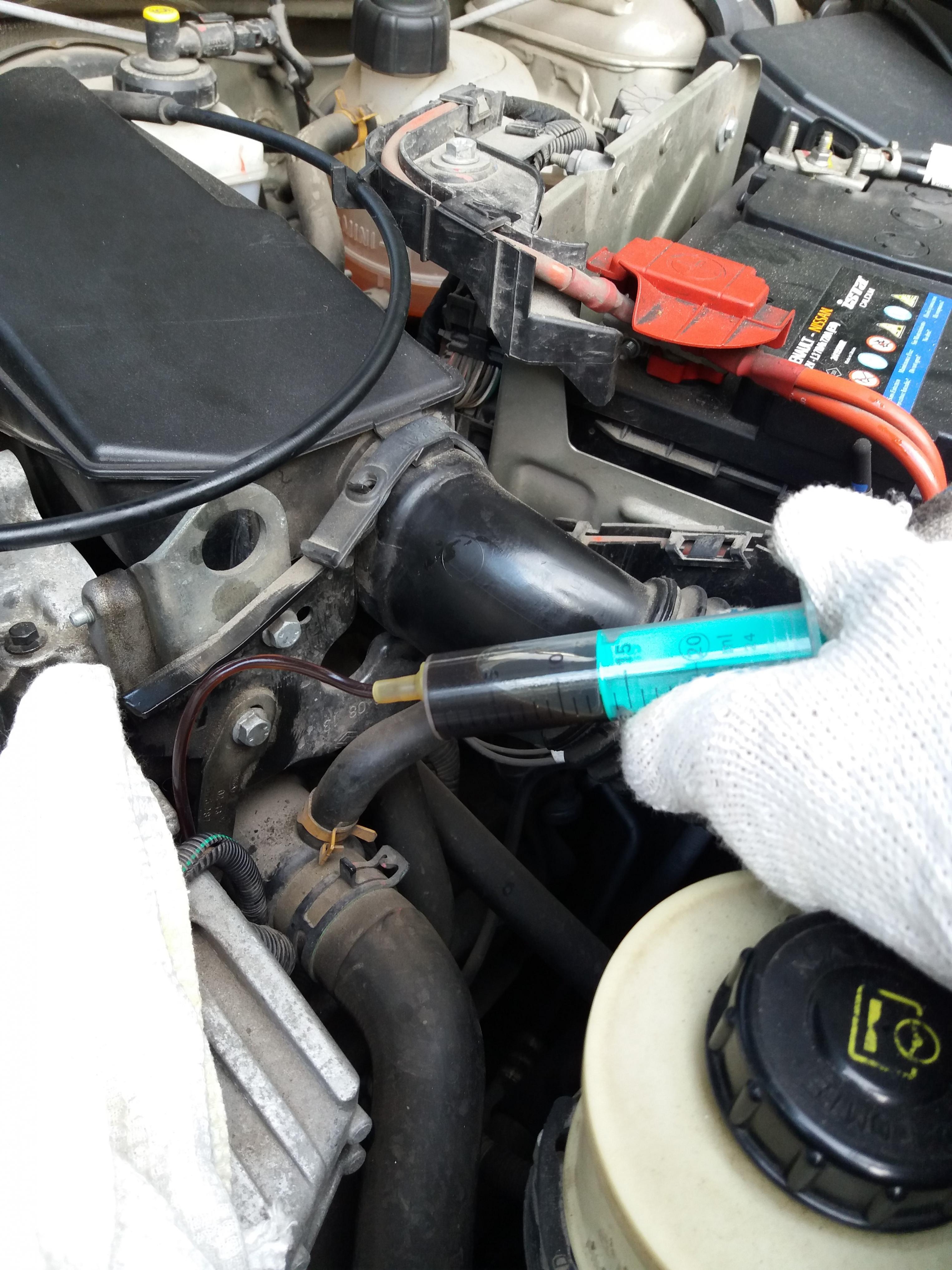

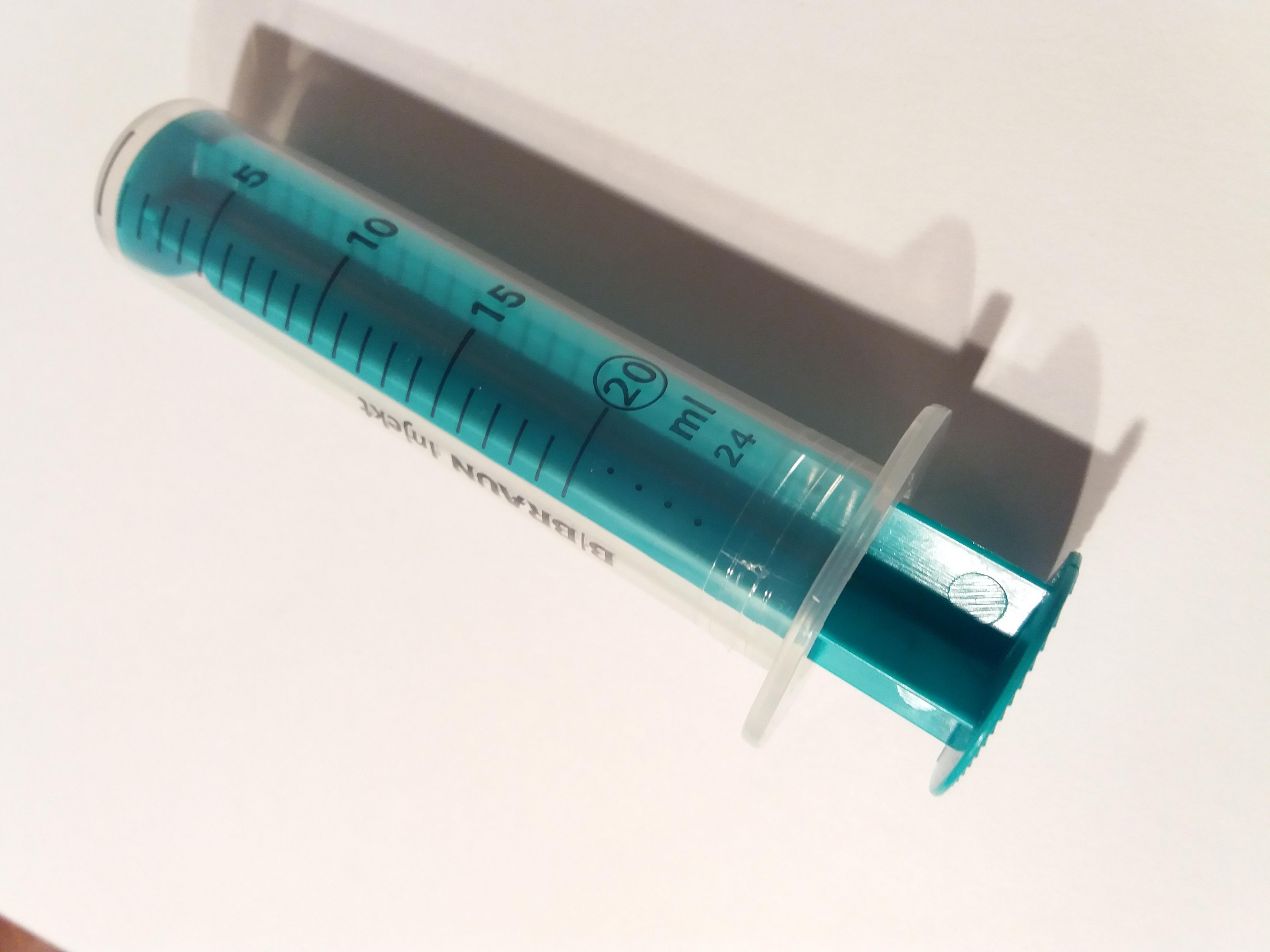

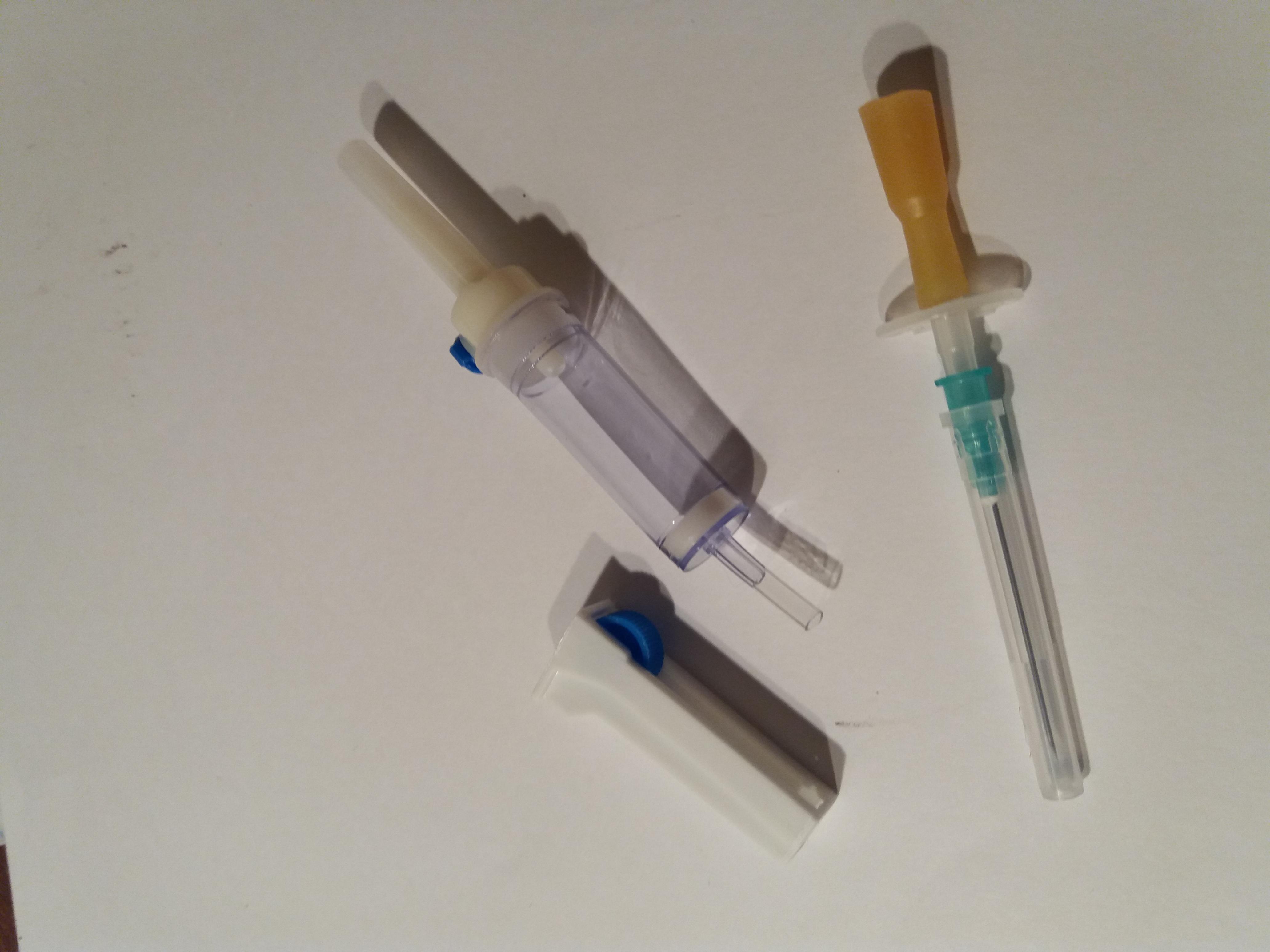

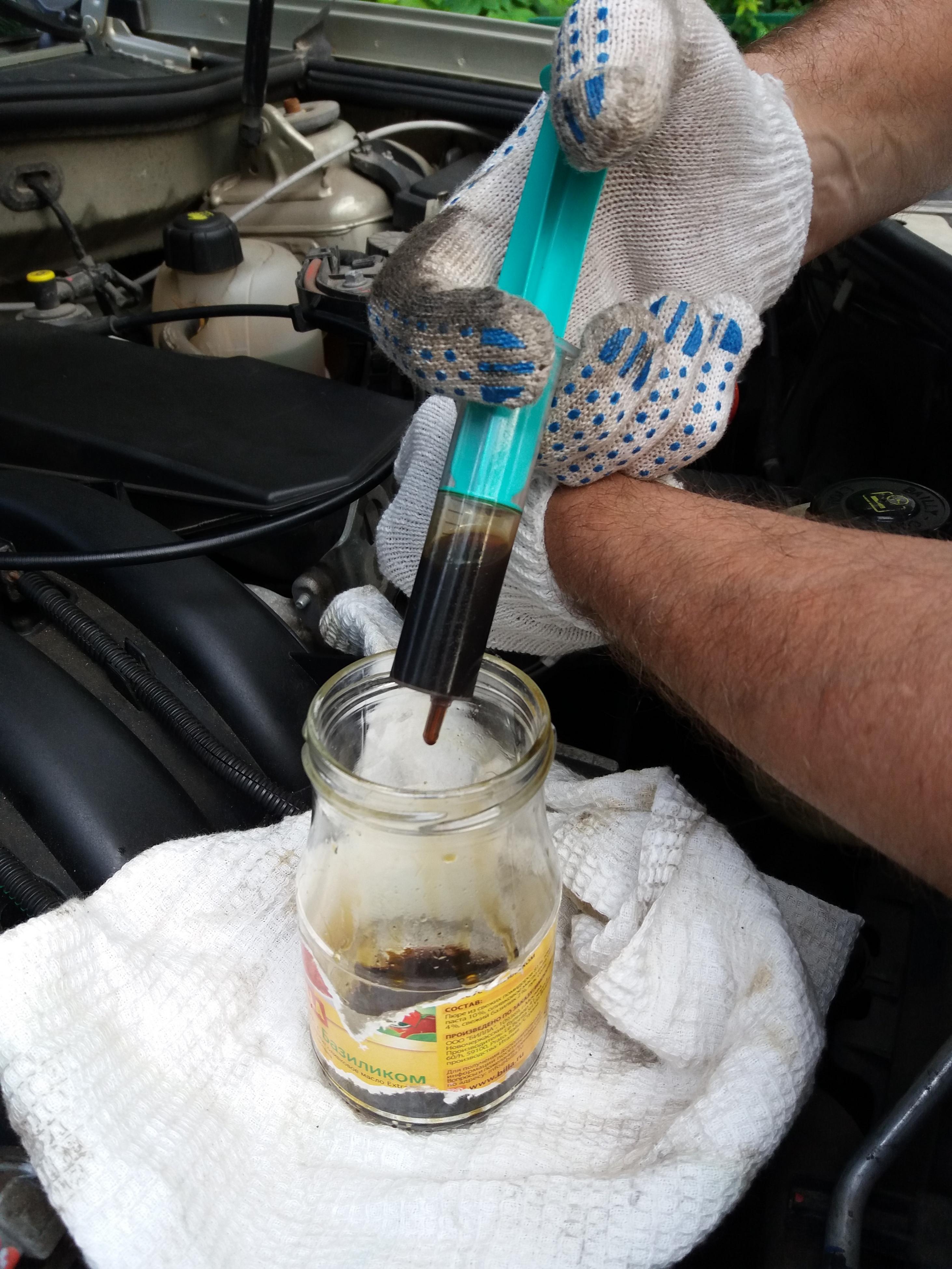

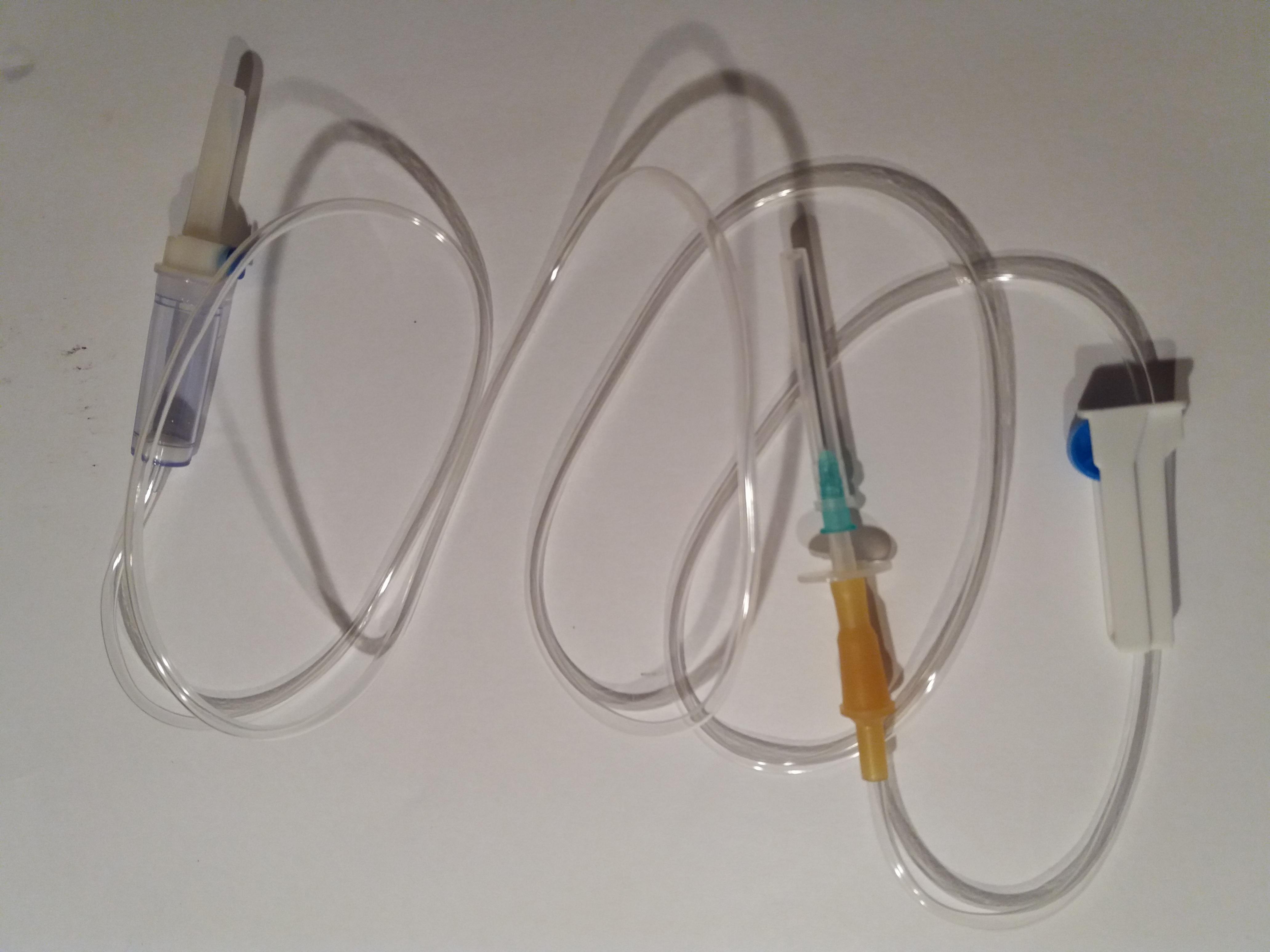

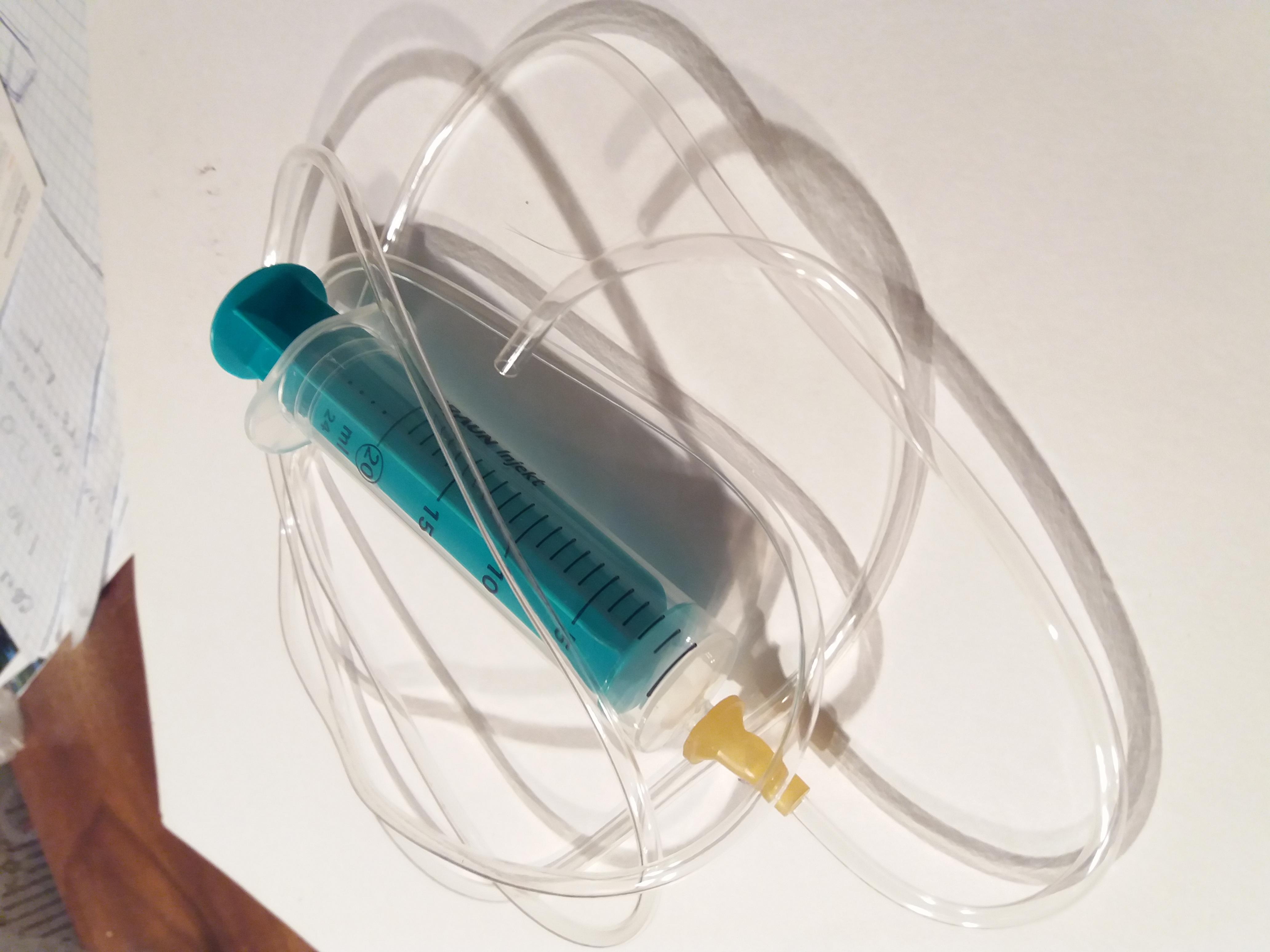

Вчера приобрел шприц на 20 кубиков и капельницу . С капельницы убрал все кроме самой трубки . Капельница длинная . Поэтому я отрезал от нее кусок примерно на 20 см. длиннее щупа . Затем прогрел мотор до 2-х палок . Горячее не стоит - трубка может оплавиться . И принялся тупо выкачивать масло через отверстие для щупа .
Выкачал около 300 гр.

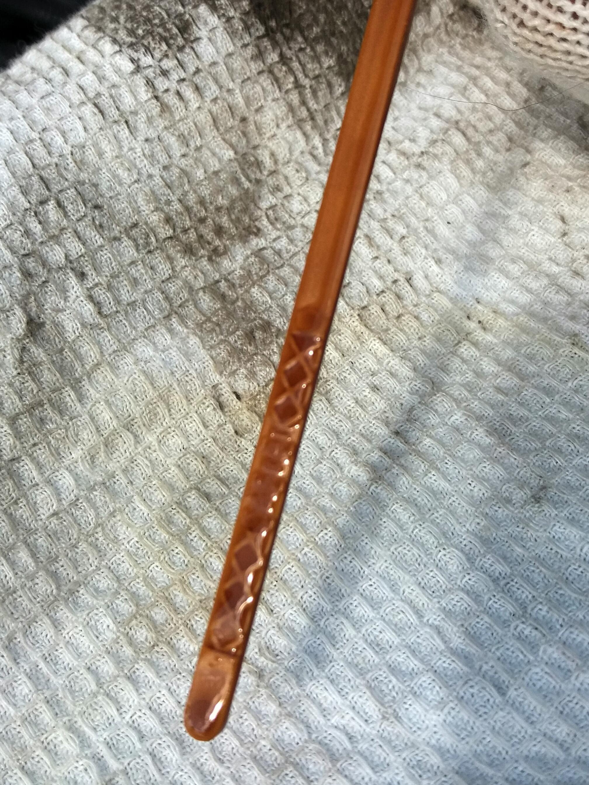

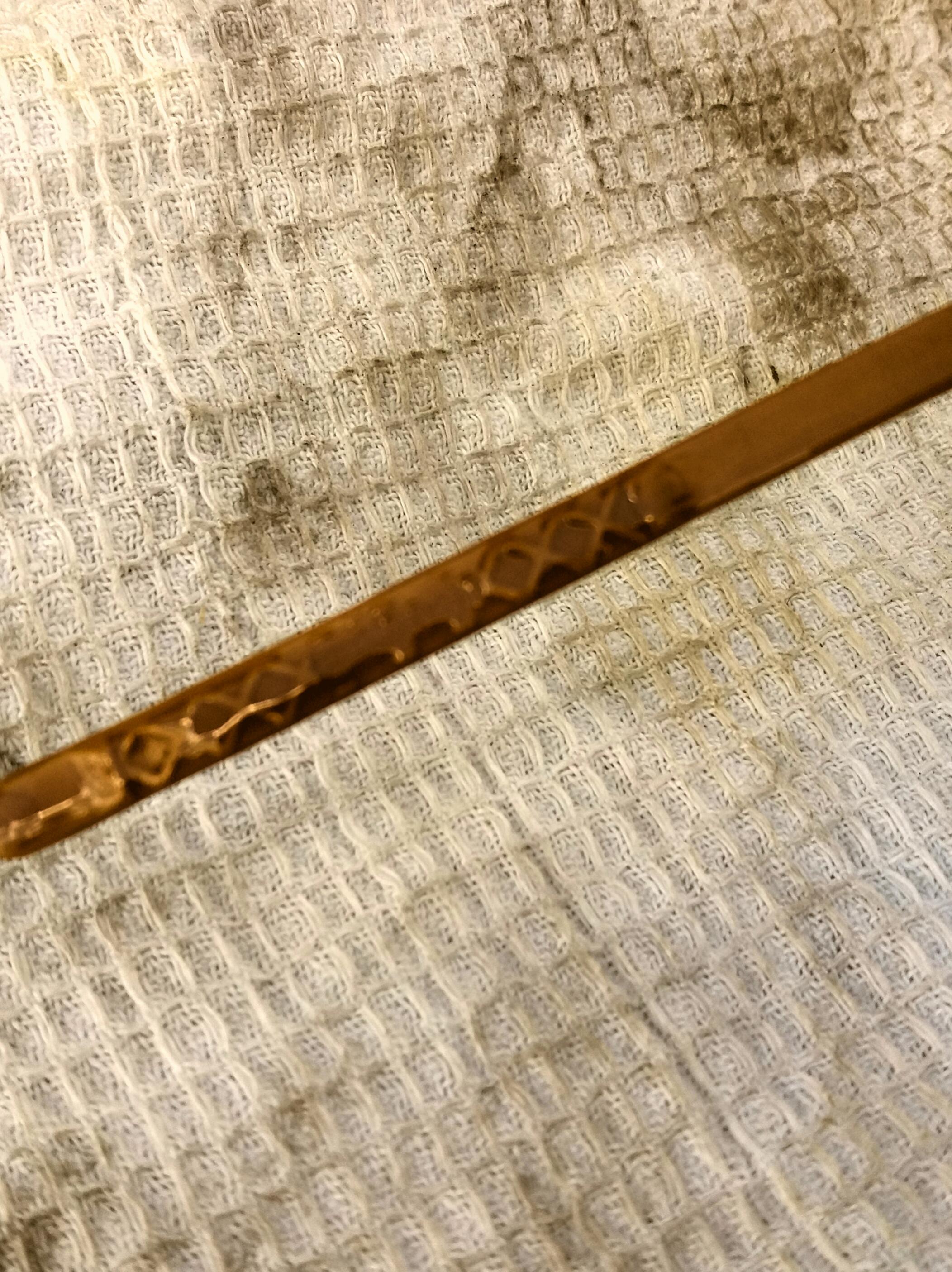

Но какое же было удивление , когда сегодня утром померив щупом уровень я обнаружил что все равно масла больше нормы .
