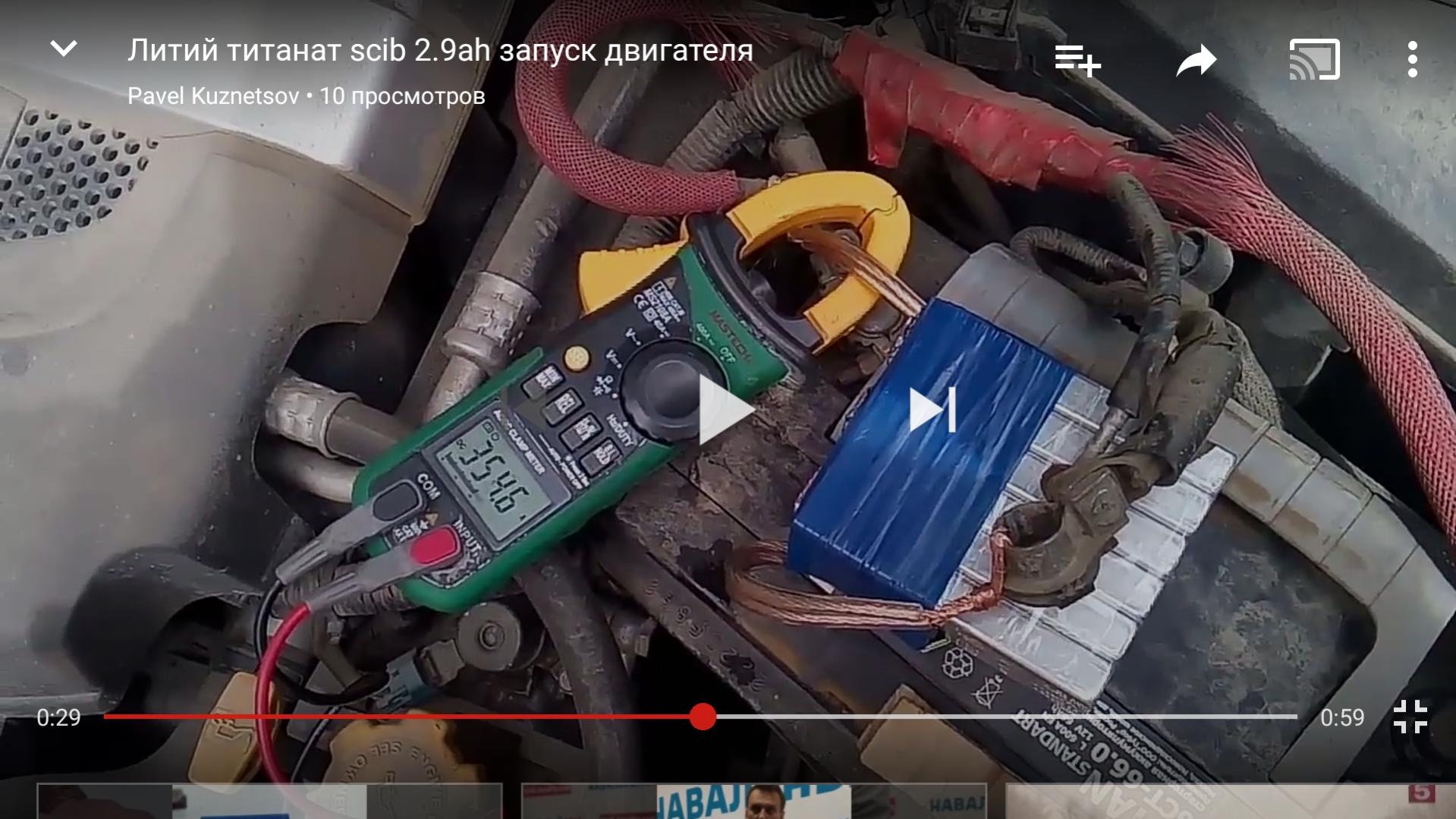

Даже гелевый от бесперебойников на 12 А*ч по паспорту способен выдать до 160 А в течении 5 сек, и его хватит вполне, единственное что он тяжёлый и не оправдано дорогой.
Где то на "трубе" ( https://www.youtube.com/watch?v=8nBRASjG1Qs ) товарищ несколько раз от такой же сборки 2,9А 6S1P движок запускал, пиковые токи запуска больше 350А.
