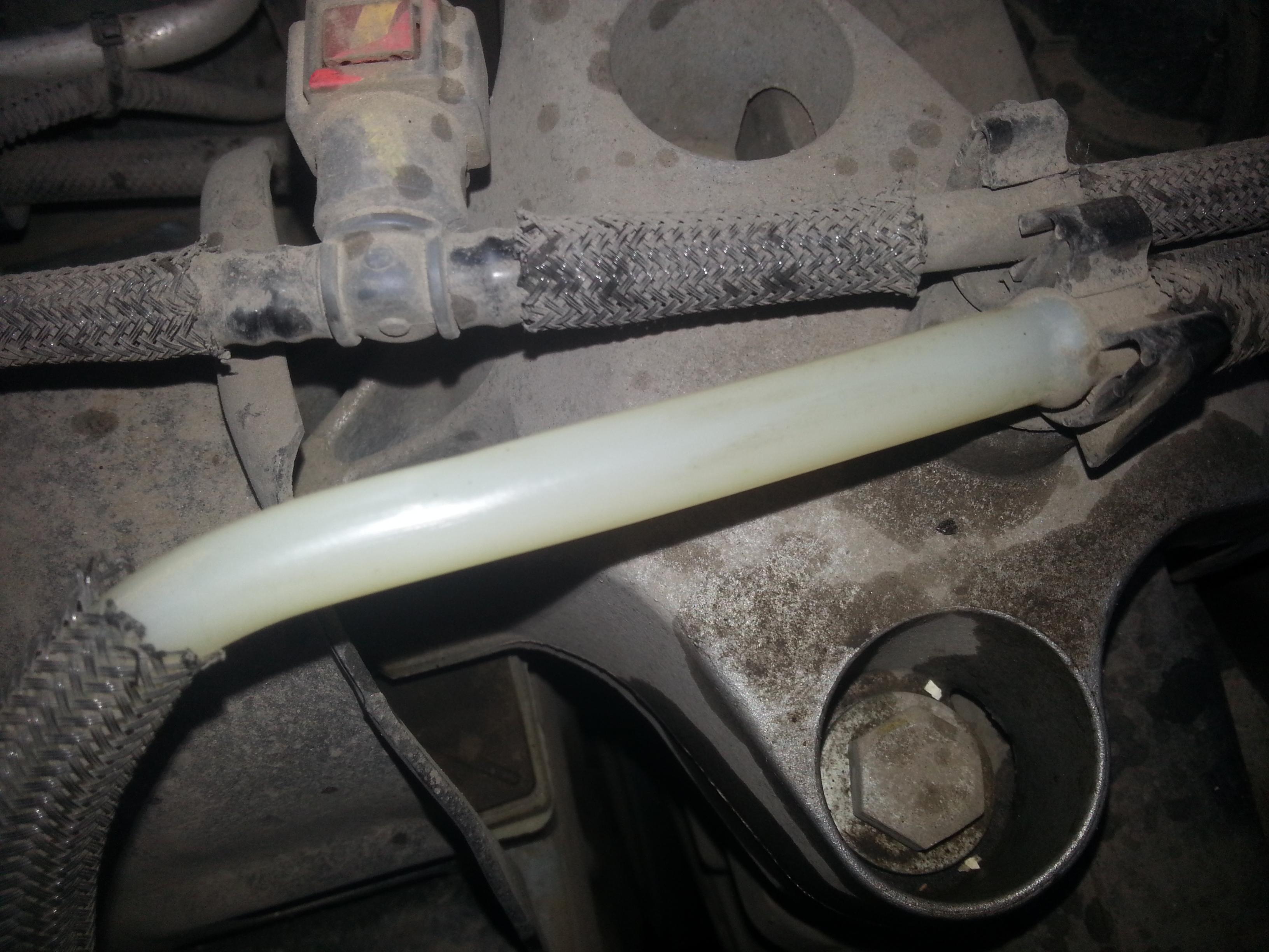

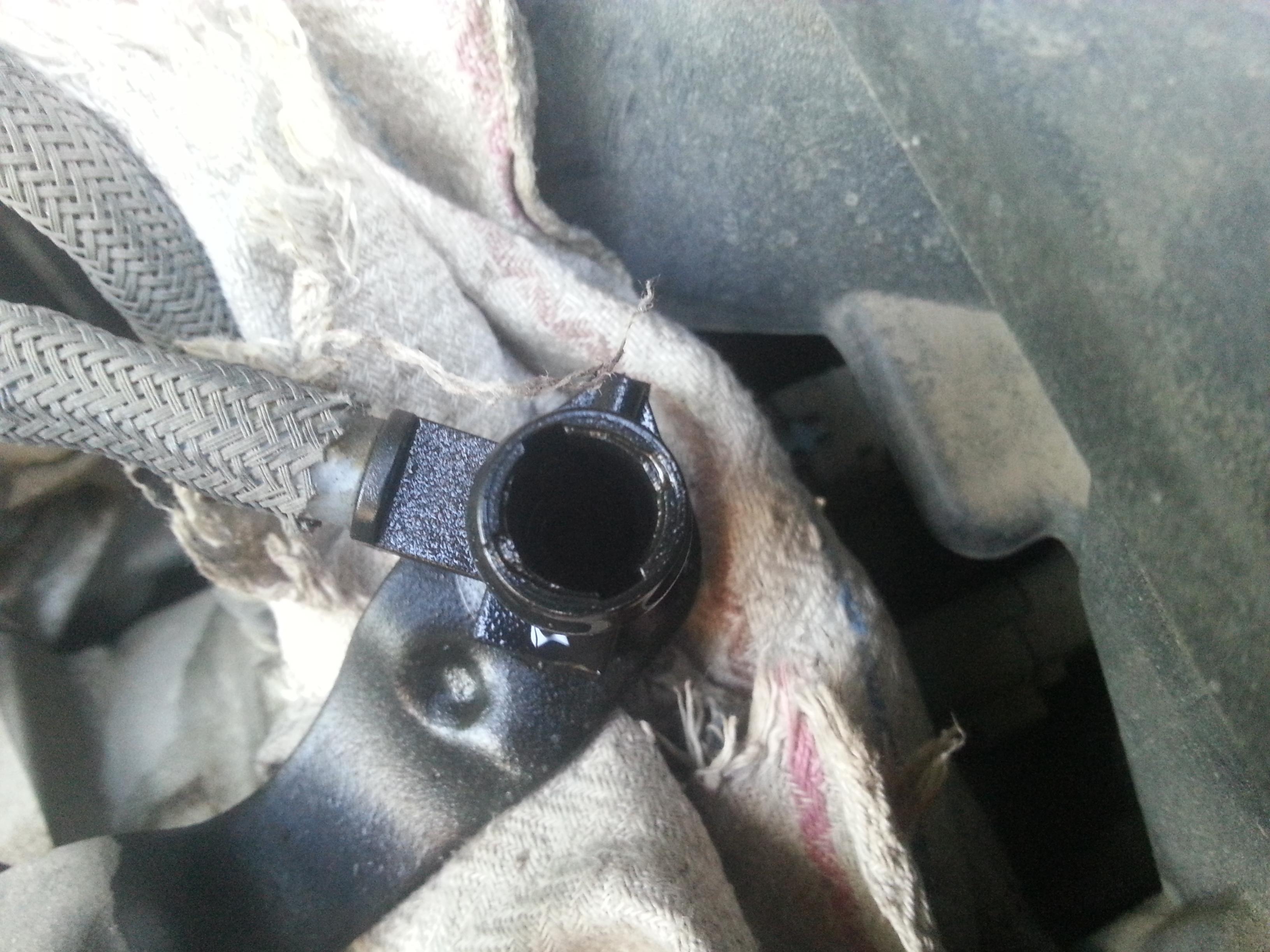

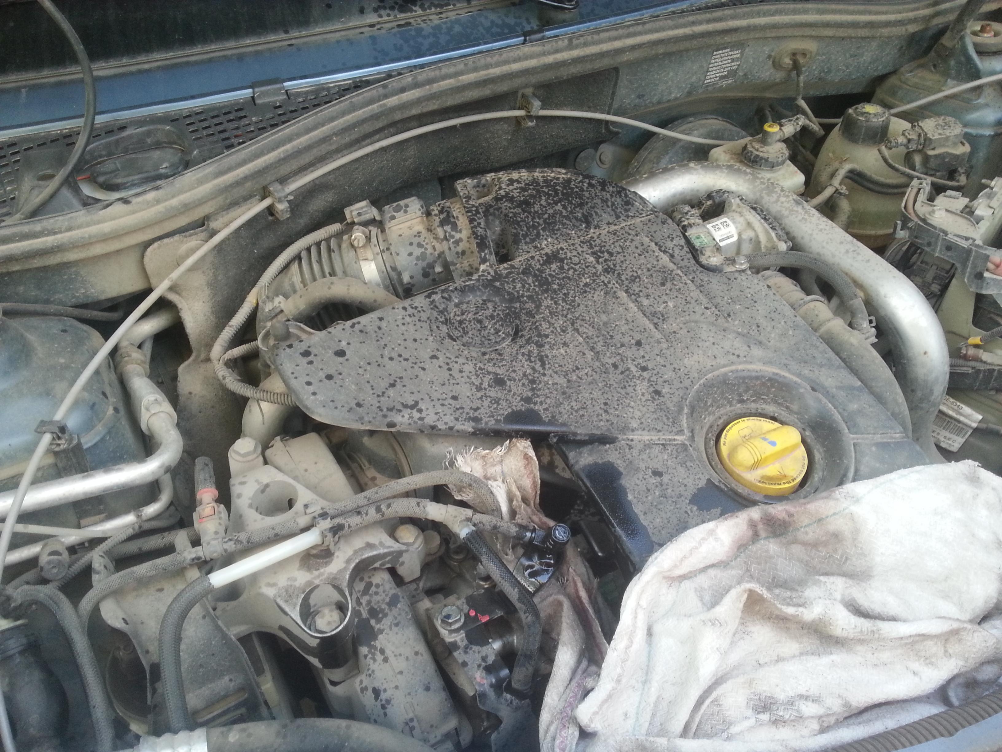

Разобрался что за такой клапан стоит перед ТНВД на стороне подачи топлива, оказывается обычная заглушка, вытаскивал её чтоб выгнать воздух, ибо качал грушу 4 раза до твёрдого состояния и всё никак. Вытащил заглушку и получилось прокачать, правда напачкал в подкапотном пространстве , оставшаяся пробка примерно 4 см длины трубки удалилась сама при пуске мотора, возможно и вся пробка сама бы удалилась.
После пуска мотора в трубке вообще никаких пузырьков нет, со старым фильтром мелкие проскакивали.
Как-то так, мне нравится.
